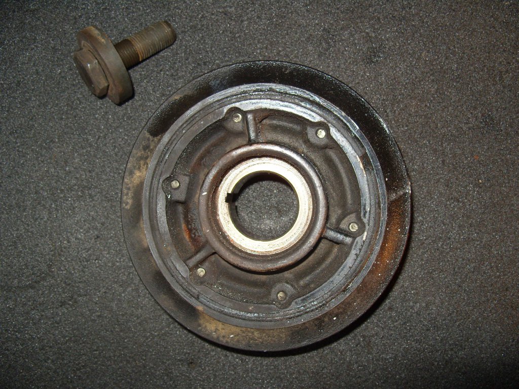

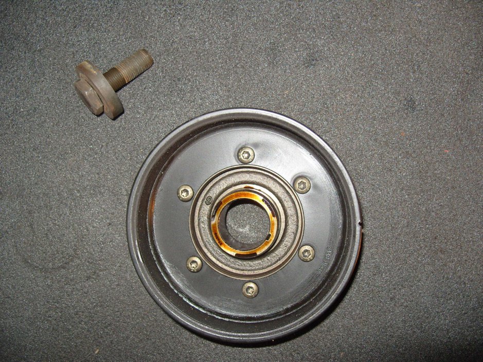

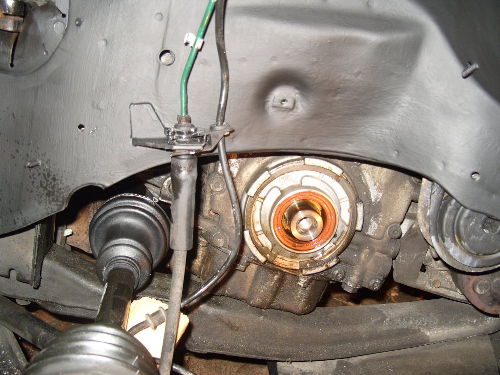

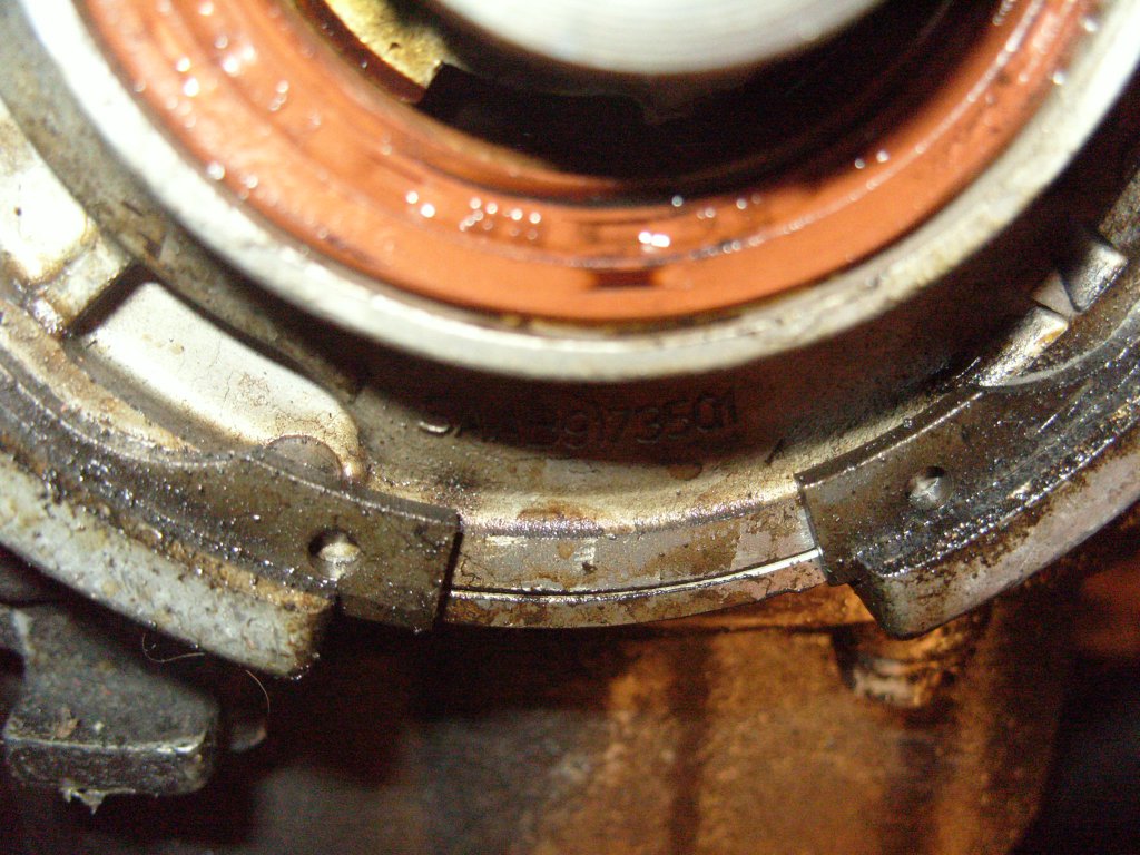

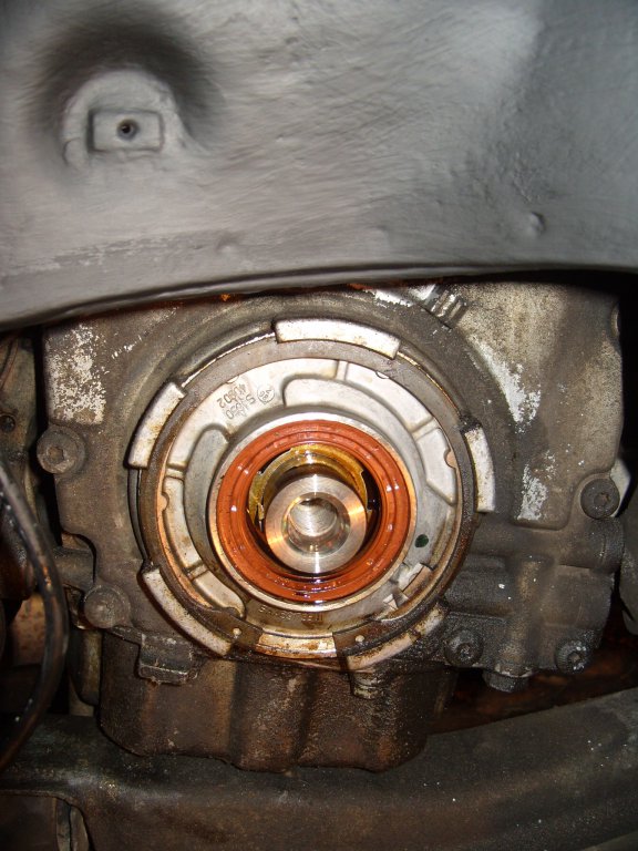

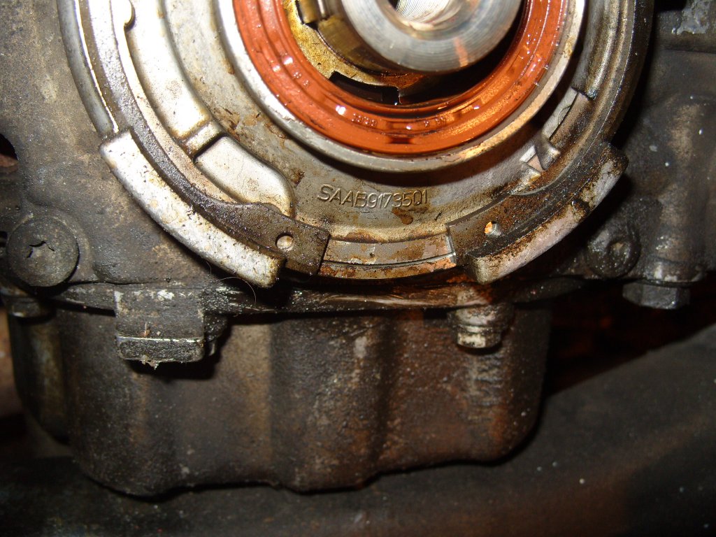

  8. Jepp, die innere Manschette habe ich gestern erneuert. Bin gerade dabei den Wagen durchzureparieren. Deswegen sind auch Federbein und Bremsanlage noch ausgebaut... Am Samstag gehts weiter. Ich denke, ich werde den neuen Wellendichtring einbauen, Riemenscheibe und Motorblock schön sauber machen und vielleicht nochmal alle Schrauben im Bild etwas nachziehen. Wenn dann demnächst die Ölwanne runterkommt, sehe ich ja, ob neuer Siff da ist. Vielleicht hat aber ja noch wer eine Idee?!
  9. Hej hej, mein Saab, ein B234i, verliert Öl im Bereich der Riemenscheibe. Ich hatte den Wellendichtring im Verdacht, aber nun habe ich die Riemenscheibe demontiert und sie ist von innen total sauber, wie neu. Könnte es die Ölpumpe bzw. deren Dichtung sein? Oder ist es die Ölwanne und das Öl wird durch äußere Einflüsse in diesen Bereich geschleudert? Einen neuen Wellendichtring habe ich bereits bestellt, aber ob es damit getan ist?! Einfach so die Ölpumpe demontieren, möchte ich ungern, da ich so etwas noch nie gemacht habe. Die Ölwanne dagegen ist, zwecks Ölsiebkontrolle, eh demnächst fällig. Dirko Dichtmasse liegt hier schon rum. Anbei ein paar Bilder zum mitraten und mithelfen. [ATTACH]59400.vB[/ATTACH][ATTACH]59399.vB[/ATTACH][ATTACH]59398.vB[/ATTACH][ATTACH]59397.vB[/ATTACH][ATTACH]59396.vB[/ATTACH][ATTACH]59395.vB[/ATTACH]
