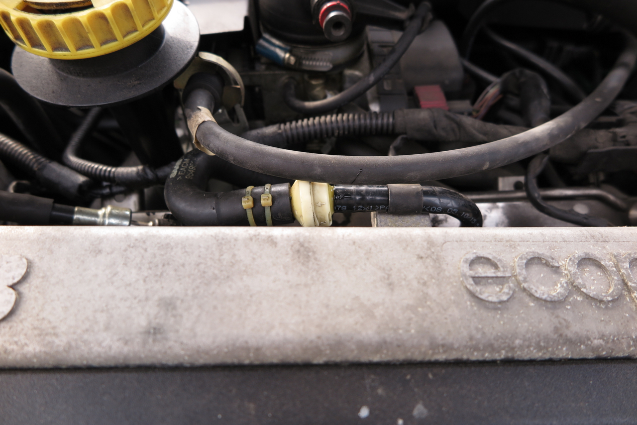

  10. Schade, aber vielen Dank für die Teilenummer. Das hilft mir schon sehr. Wo ich das so sehe.... vor etwa 6 Jahren war genau dieses Teil gewechselt worden. Schein ja nicht so ausgereift zu sein, dass das immer an der gleichen Stelle bricht.
  11. Hallo zusammen, das weiße, auf dem Foto in der Mitte zu sehende Teil ist bei meinem Saab 9-5, 2,0 Biopower, MY2006, gebrochen. Ich habe das vorerst geklebt, aber möchte natürlich ein neues einbauen. Kann mir zufällig jemand die Teilenummer nennen? Ich finde das nicht im Netz... kenne auch nicht die Bezeichnung. Vielen Dank.

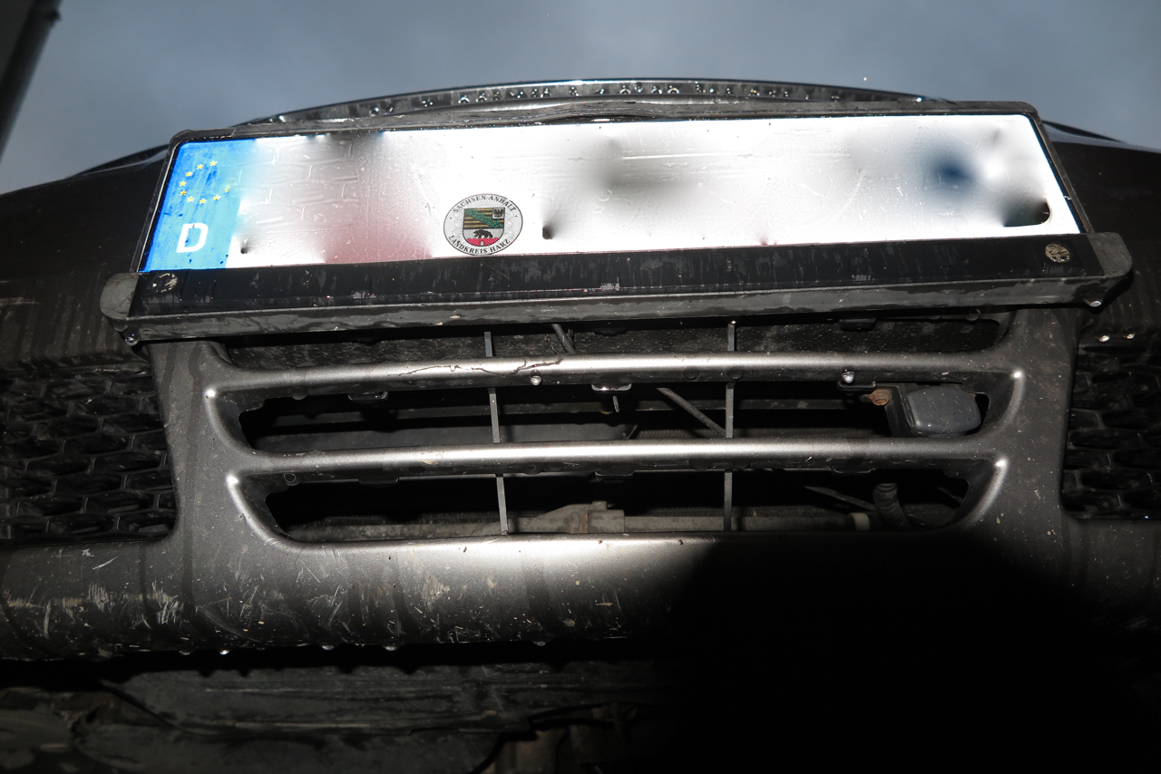

  12. ... genau da, wie es [mention=4351]onin94[/mention] beschrieben hat. Im Grill unter dem rechten Scheinwerfer, unterste Reihe, die 4. Wabe von innen.
  13. Hehe.... ich habe den Sensor nur mal raus und wieder rein geklickt und nun wird die korrekte Außentemperatur angezeigt. Ist auch etwas Dreck abgefallen.
  14. [mention=4351]onin94[/mention] Jawoll! Ich habe auch dieses Loch und es sieht recht deutlich nach Temperatursensor aus, da drinnen. Vielen Dank. Am Wochenende werde ich mal schauen, ob der wirklich defekt ist, oder nur verdreckt, bzw ein Kabel nicht richtig fest ist.
  15. Da ist das Foto... Rechts die Steckdose. In der Mitte das Kabel gehört zur Kennzeichenhalterung mit eingebauter Parkhilfe. Einen Temperatursensor sehe ich da nicht... auch keine Halterung, wo der eigentlich hingehört. http://www.saab-cars.de/attachments/saab-jpg.105994/?temp_hash=4736fefc10b73cc10bcbdd4f8b656120
  16. Ich schau mal nach, wenn ich zu Hause bin und mach ein Foto.
  17. Ihr könnt mich steinigen, aber da ist nichts. Auch kein Kabel und keine Klip-Halterung. Nur die 230 V - Steckdose für die Motorheizung.
  18. Oha... da ist nichts. Müsste ja laut dem Bild irgendwo an dem Grill, direkt unterm Nummernschild sein. Bei mir ist da nur die Steckdose für die 230V Motorheizung. Ich hab doch einen Biopower. Wo könnte ich denn noch suchen?
  19. [mention=6078]THSaab[/mention] Vielen Dank, da hab ich mich wohl nicht weit genug runter gebeugt. Ich schau heute gleich nochmal nach.
  20. Hallo liebe Saabgemeinde, wo finde ich denn eigentlich den Außentemperatursensor an meinem Saab 9-5 2,0 Biopower Kombi von 2006 (Chrombrille)? Ich vermute irgendwo hinter dem Frontgrill? Bei mir werden aktuell mal ganz geschmeidige 28°C Außentemperatur angezeigt und meine Klimaanlage kühlt mit dem Winter um die Wette. Am liebsten wäre mir ein Foto oder eine Grafik und eine Beschreibung, wie man am besten drankommt. Vielen lieben Dank und Grüße aus dem schönen Wernigerode/Harz
