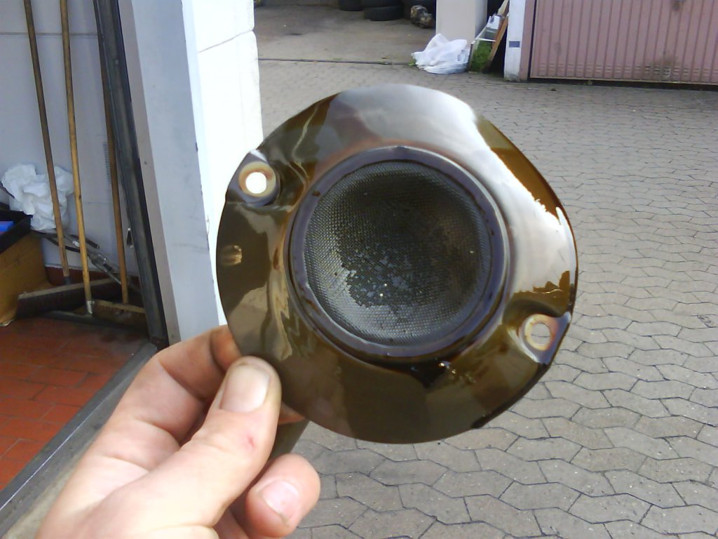

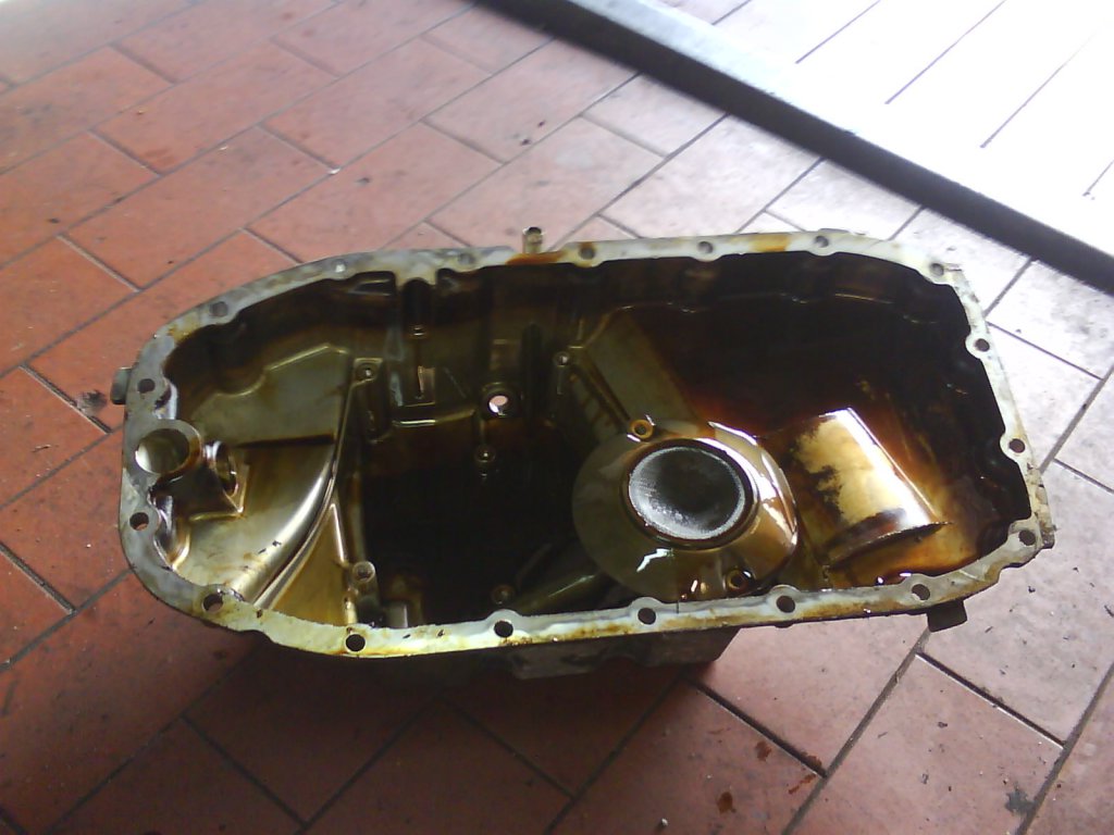

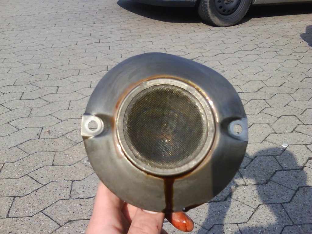

  16. Ölsieb 9-3 Turbo nach 87000km [ATTACH]55858.vB[/ATTACH][ATTACH]55857.vB[/ATTACH][ATTACH]55856.vB[/ATTACH] Habe meinen Saab heute mit neuen Reifen, Bremsflüssigkeitswechsel, Klimaanlagencheck und Ölwechsel nach Ölwannenkontrolle wieder abgeholt. Das Ergebnis ist oben zu sehen. Der Mechaniker meinte, es sei noch nicht schwerwiegend verschmutzt gewesen, aber gereinigt sei schon besser. Fahre jetzt mit einem guten Gefühl und 250€ weniger in der Tasche.
