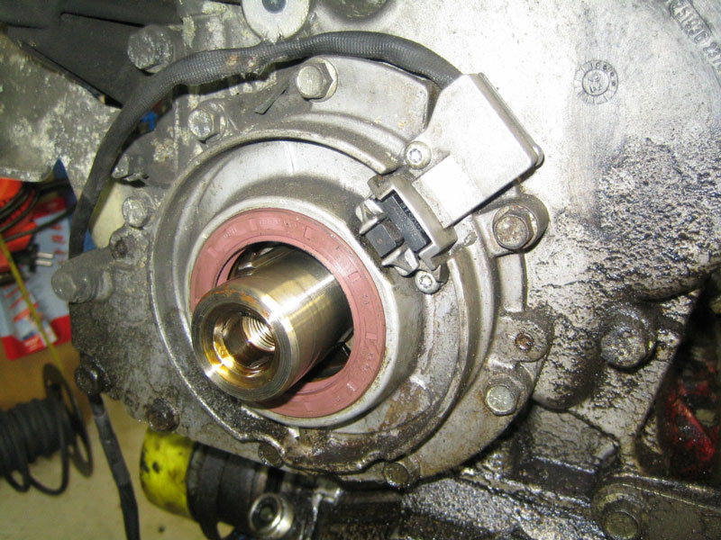

    Thank you very much,MASTER of the SAAB-UNIVERSE... http://www.saab-cars.de/attachments/99-90-900-i/98738t-kupplung-ploetzlich-defekt-bitte-hilfe-saabuniverse.jpg das scheint ja recht einfach zu machen zu sein,wenn er denn kaputt sein sollte ...aber es sieht so aus als wäre alles trocken; nichtsdestotrotz bin ich jetzt neugierig geworden was den Ring in der Scheibe betrifft!?
  14. saabbilly hat auf saabbilly's Thema geantwortet in 99, 90, 900 I
    hey hey hey!...das rührt mich ja... Master of the SAAB-Universe, jetzt hast Du mich aber dran gekriegt!! und steckst mich mit der Unruhe dermassen an,dass ich auch um meinen Schlaf besorgt bin inmitten der Riemenscheibe ist mir kein Ring aufgefallen(hatte ich nicht auseinander),ich meinte den,der hier im Bild rund um das Zentrum zu sehen ist...ich seh halt herzlich wenig,da der Motor(Gott-sei-Dank!)eingebaut ist! http://www.saab-cars.de/attachments/99-90-900-i/103308-benzinpumpe-die-2-ot_geber_02.jpg ich hoffe ich krieg das alles nachher hin,wenn ich wieder an´s Auto komme,damit wir beide traumhaft schlafen:smile:

    Heut nachmittag werd ich mich wieder dran machen den Hall-Sensor(vorerst...) wieder einzubauen,Riemenscheibe drauf und natürlich den WAPU-Riemen(ausser Klima und LIMA); das sollte dann für einen Startversuch erst mal reichen irgendwo las ich mal was von dem Gummiring auf dem Kurbelwellengehäuse,der auf Beschädigung überprüft werden soll....bevor ich auch irgendwas ausser Acht lasse beim Rückbau der KW-Scheibe(weil ich´s evtl. nicht besser weiss,und lieber nicht aus Schaden "klug" werden will)wäre ich für "sachdienliche" Hinweise dankbar
