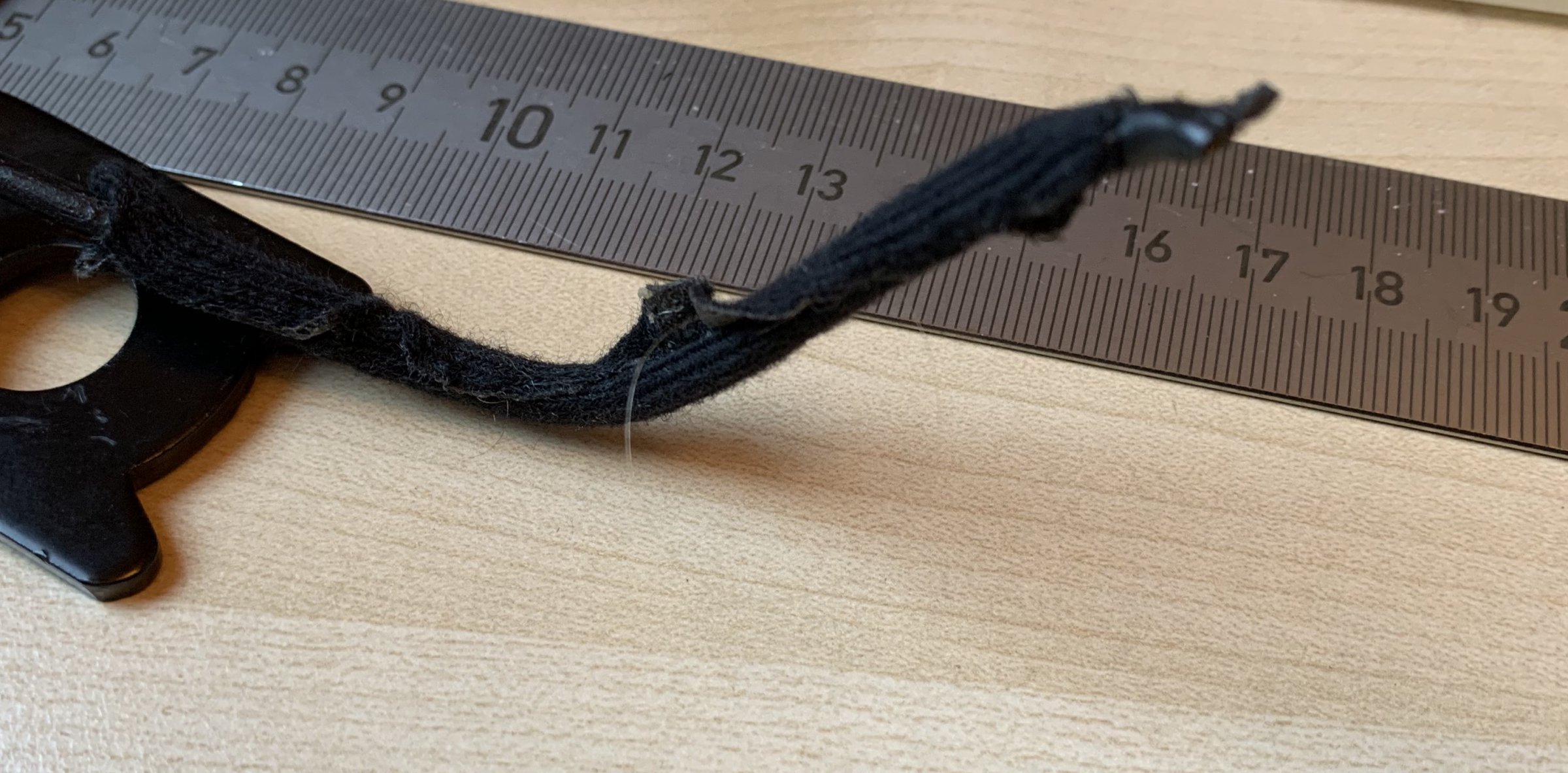

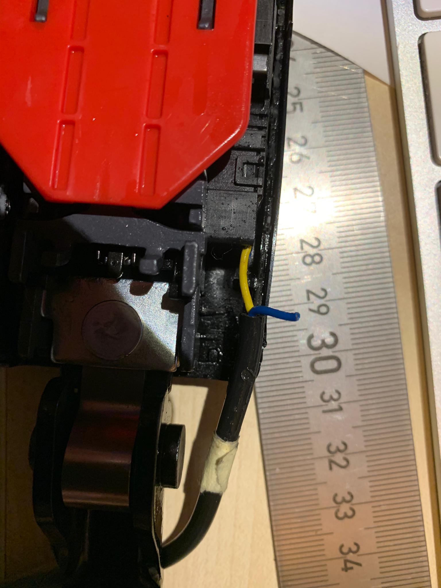

    Zweiter Kabelbruch, vermutlich selbstverschuldet durch zu heftiges ziehen am Kabel. Dummerweise innerhalb des Gurtschlosses. Und so nahe an Sensor, dass kein mm Rest zum Löten übrig blieb. Mit Heissleim grosszügig fixiert, ich hoffe das hält Fazit: Das Kabel von Gurtschloss bis hin zum Stecker ist ein ziemlich mieses Stück Kupfer. Nicht wirklich flexibel und bricht sehr schnell. Zudem ist der Hallsensor mit einem Multimeter im Diodentest auszutesten. Man kann zwar keinen Unterschied zwischen Gurt ein- oder ausgesteckt erkenen, aber einen Unterbruch eindeutig erkennen. Und nun hoffe ich, dass es eine Weile geht bis das Schloss wieder Probleme macht. Und sonst weiss ich was zu tun ist

    Gegen Ebay und Co spricht, dass ich die Vorgeschichte des Gurtschlosses nicht kenne. Wobei: Fehler vermutlich gefunden. Sitz ausgebaut, Gurtschloss demontiert, kurz daran gezogen um den Verlauf des Kabels eindeutig festzustellen und schon hatte ich das Schloss in der Hand. Kabel durchgescheuert. Danke für die Anteilnahme, der Weller ist am einheizen, Schrumpfschlauch liegt parat und ich hoffe, dass das Problem demnächst keines mehr sein wird. Gruss Hans

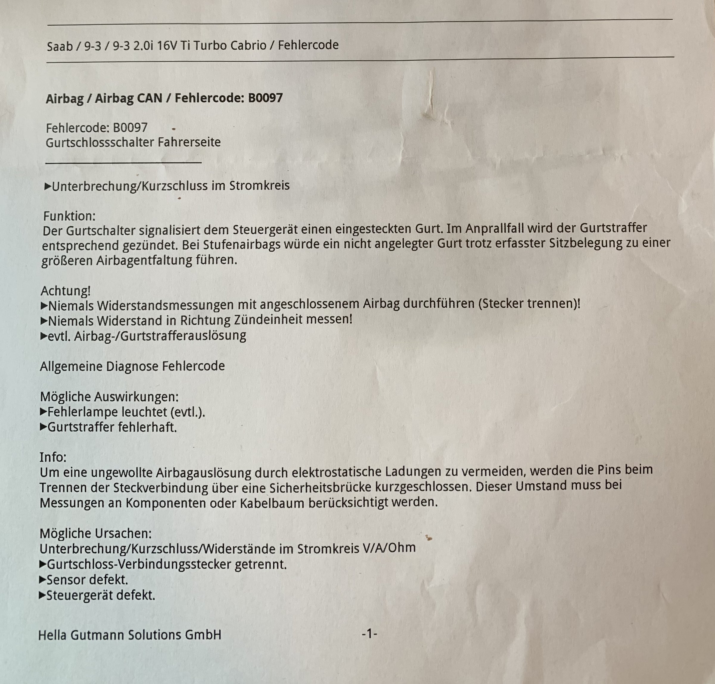

    Jetzt wird es etwas schwierig. Der Ausdruck des Hella-Testers gibt mir nur "B0097 Gurtschloss Fahrerseite" an. Keinerlei andere Ziffern. Weiters steht noch "Unterbrechung&Kurzschluss im Stromkreis". Wobei ich schon auf einen Fehler im Schloss tippe, denn wenn ich das Schloss mittels einer Klammer am Gurt entlaste, kommt der Fehler nicht. Wenn ich dann an der Gurtschnalle rüttle, sie bewege, dann kommt der Fehler zuverlässig. Danke für den Link. Skandix hat sich auch noch gemeldet. Das Gurtschloss ist "gar nicht mehr lieferbar, eine Alternative können wir Ihnen leider nicht anbieten". Der Werkstattchef hat noch Schlösser gefunden. Preis? Ja, hat und gibt es Annähernd in Gold aufgewogen. Da frage ich mich gerade, sind das noch Restbestände oder stellt Orio noch solche her und hat das alleinige Vertriebsrecht? Auf der Orio-Seite finde ich jedenfalls kein "Gurtschloss Fahrerseite" für mein Cabrio

    Hallo, Mein 2009 Aero-Cabrio nervt mit einem immer wieder kommenden Airbag-Fehler, Fehler-Code B0097. Fehler muss am Gurtschloss liegen. Wenn ich den Gurt entlaste um den Zug vom Schloss zu nehmen, tritt der Fehler nicht auf. Wenn der Gurt „artgerecht“ angelegt ist, kommt und verschwindet der Fehler alle paar Minuten. Ziemlich nervig. Und nun, wie weiter? Kann man das Schloss selber öffnen und den Sensor (Schalter?) besser / neu einstellen? Oder braucht es auf jeden Fall ein neues Gurtschloss? Und wenn es ein neues braucht: Wo finde ich so eins? Skandix schreibt "nicht mehr lieferbar“. Habt ihr irgendwelche Bezugsquellen? Danke schon mal für ein paar Tipps. Es grüsst aus der Schweiz Hans

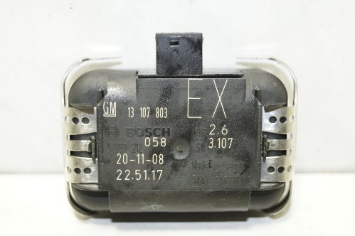

  10. Nachdem ich mich mit den LED-Nachbaulampen nicht anfreunden kann und mit M. von St. in R. einen SAAB-Mechaniker kenne der das ganze auch aus Freude an SAAB macht, ging die Studiererei los. Vor allem für M. Das Ergebnis ist ernüchternd für alle die Xenon-Lichter haben und ein Lichtblick für die Fahrer der Halogen-Modelle. Auf die Spur kam M., als er einen US-Import-SAAB in der Werkstatt hatte. Der hat Lichtautomatik und die gedimmten Fernscheinwerfer als Tagfahrlicht. Zuerst hofften wir, dass es mit dem Austausch des günstigen Lichtschalters getan ist. Ist leider nicht so. Es braucht den US-Regensensor dazu der eine Lichterkennung (LDR?) eingebaut hat um der Elektronik mitzuteilen, ob es hell oder dunkel ist. Kostet allerdings einiges, das Ding. Auswendig meine ich, dass M. etwas von über 250.- erwähnt hat. Die Lösung war im Opel-Regal versteckt. Der Sensor mit der Nummer 13 107 803 ist vom Gehäuse her baugleich, hat den Lichtsensor drinnen und unterscheidet sich nur im Stecker vom SAAB-Modell. Und vor allem ist der Sensor bei Ebay als gebrauchter ab +-20.- zu haben. Unter der Bosch-Nummer 1397212 findet man noch diverse andere dieser Sensoren aus diversen Automarken. Offensichtlich wurde der in diversen Autos verbaut. So auf die Schnelle habe ich aber kein Modell gefunden welches den gleichen Stecker verwendet wie SAAB. Und ob die Dinger wirklich zu 100% baugleich sind, weiss ich auch nicht. Opel passt ganz sicher. Heute war es so weit. Der Sensor wurde eingebaut, die Steuergeräte auf US umprogrammiert und siehe da: Es funktioniert. Sogar mit dem alten Lichtschalter. Ich habe nun ein automatisch einschaltendes Licht (in Schalterstellung "0") und tagsüber das US-Tagfahrlicht: Alle andern Lampen, inklusive der Augenbrauen, sind bei genügend Helligkeit dunkel und die gedimmten Fernscheinwerfer leuchetn als Tagfahrlicht. Die Nachteile: - Es funktioniert nur bei Fahrzeugen mit Halogenlampen. - Da der Stecker nicht passt, müssen die Pins rausgepullt werden und der Sensor "fliegend" angeschlossen werden. - Ich weiss nicht mehr welches Kabel M. in welche Position am Sensor gesteckt hat. Bei den US-Fahrzeugen mit Xenon wurde offensichtlich ein spezieller Fernscheinwerfer mit Zweifadenbirne verbaut. Die Lichtautomatik aktiviert dort den zweiten Faden und dimmt nicht einfach die Fernlichtbirne. Deshalb funktionierte diese Lösung bei M.'s Xenonleuchten trotz stundenlanger Versuche leider nicht. Schade So nebenbei hat er mir auch noch den Hirsch reingelassen. Und glaubt mir, es lohnt sich auch bei einem 2.0T Aero
