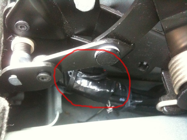

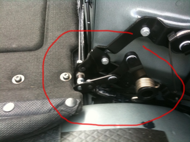

  11. Ok. Dach funktioniert wieder. Offensichtlich war das Kabel an der reparierten Stelle ungenügend abgeschirmt. Der Verlauf der Kabel wurde optimiert, Problem sollte nicht mehr auftreten (werde aber sicher regelmässig kontrollieren....). Anbei Fotos der Stelle, eines zur Übersicht, plus Detailansicht .[ATTACH]56128.vB[/ATTACH] [ATTACH]56127.vB[/ATTACH]

    Hi - vor ca. 3 Wochen, bei 114'000 km Hydraulikleitung geplatzt. Nachtrag: Letzte Woche streikte Dach aufgrund durchgewetztem (durch Teil der Dachmechanik) Stromkabel.

  14. Heute Freitag Abend Wagen abgeholt. Werkstatt: "Alles in Ordnung". Nach 50m wieder Meldung "Kann nur noch manuell betätigt werden, Werkstatt aufsuchen". Toll. Zuerst dachten der Meister, dass der Fehler noch nicht zurückgesetzt wurde - der entsprechende Reset half aber auch nicht. Meister fassungslos, Dachmechanik hatte (scheint's) nach Reparatur mehrmals funktioniert, nehme ich ihm auch ab, Werstatt bisher sehr zufriedenstellend (vom Preis mal abgesehen). Nach 30 Minuten Fehlersuche haben wir aufgegeben. Das Dach liess sich auch nicht mehr manuell öffnen, Teil mit Heckfenster sitzt bombenfest, obwohl Verdeck auf manuell gestellt wurde. Ein Fehler zu "Lagesensor" (oder ähnlich) ist neu erschienen. Montags bringe ich den Wagen wieder zur Werkstatt. Etwas frustrierend - aber mit den richtigen Beruhigungsmitteln in der richtigen Dosierung geht's schon....
  15. Sorry, bin Laie, weiss nicht, welches Stromkabel genau - werde nach Reparatur ein Bild der Stelle machen, schwer zu beschreiben.... Hydraulikdruck - das erklärt wohl den Widerstand, zum Glück habe ich nicht gewürgt bis zum Abdrehen des Schlüssels oder der Schraube....für "Ventil auf Durchlauf" muss man aber wohl wissen, wo man was machen muss....wird wohl kaum durch die Entriegelung des Verdecks auf Manuell auf Durchlauf gestellt werden...

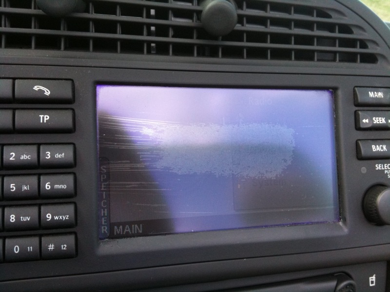

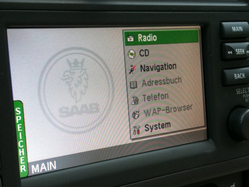

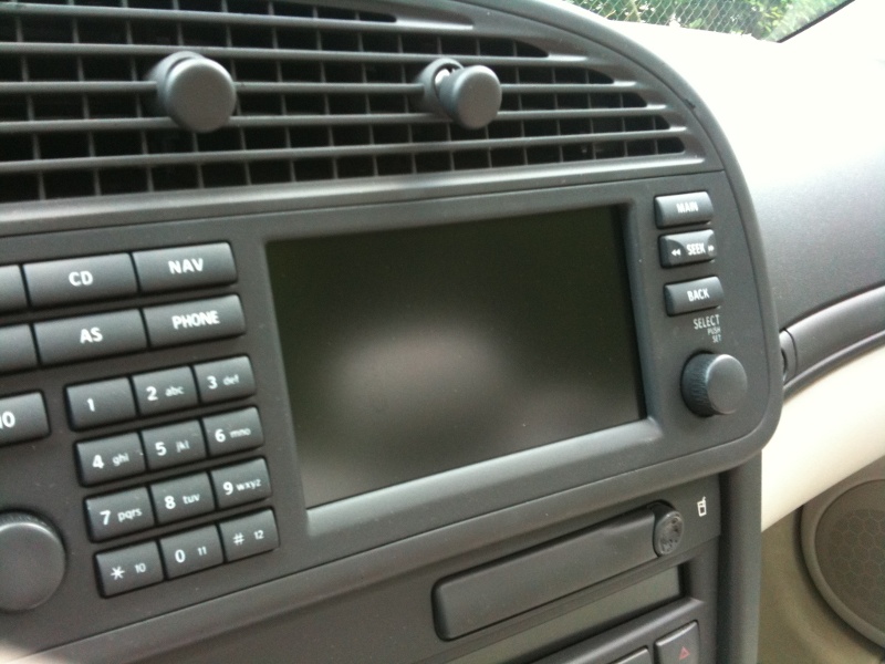

  22. Austausch Navi/Radio-Einheit Dank einer edlen Spende erhielt ich vor kurzem ein neuwertiges Navi-Bedienteil inkl. DVD-Drive für den Kofferraum (den Drive muss ich natürlich nicht ersetzen). Die Lüftereinheit über dem Navi flugs ausgebaut. Zwei Imbusschrauben gelöst. Altes, blindes Teil raus. Neues, funkelndes Teil rein. Funktioniert....nun, fast. Auf dem Info-Display erscheint "ECU not programmed" (bringt man mit 'Clear' bis zum nächten Start zum Verschwinden). Durch Internet-Recherche finde ich heraus, dass das neue Teil zuerst sauber mit dem Fahrzeug 'verheiratet' werden muss. Sieht man auch daran, dass z.B. in den Menus die Punkte "Diebstahlwarnanlage' und Bluetooth erscheinen (hat mein Wagen nicht) oder die Angabe zu 'nächster Service in 999km' nicht funktioniert. Werkstatt angerufen - es geht noch weiter. Unbedingt altes Navi-Teil behalten, dieses muss zuerst sauber vom Fahrzeug geschieden werden, bevor das neue Teil verheiratet werden kann. Aufwand ca. 30 min, das Teil funktioniert. Im Anhang nochmals Bilder zu Vorher/Nachher. Nochmals Dank für die Hilfe und besonderer Dank dem Spender Tino
