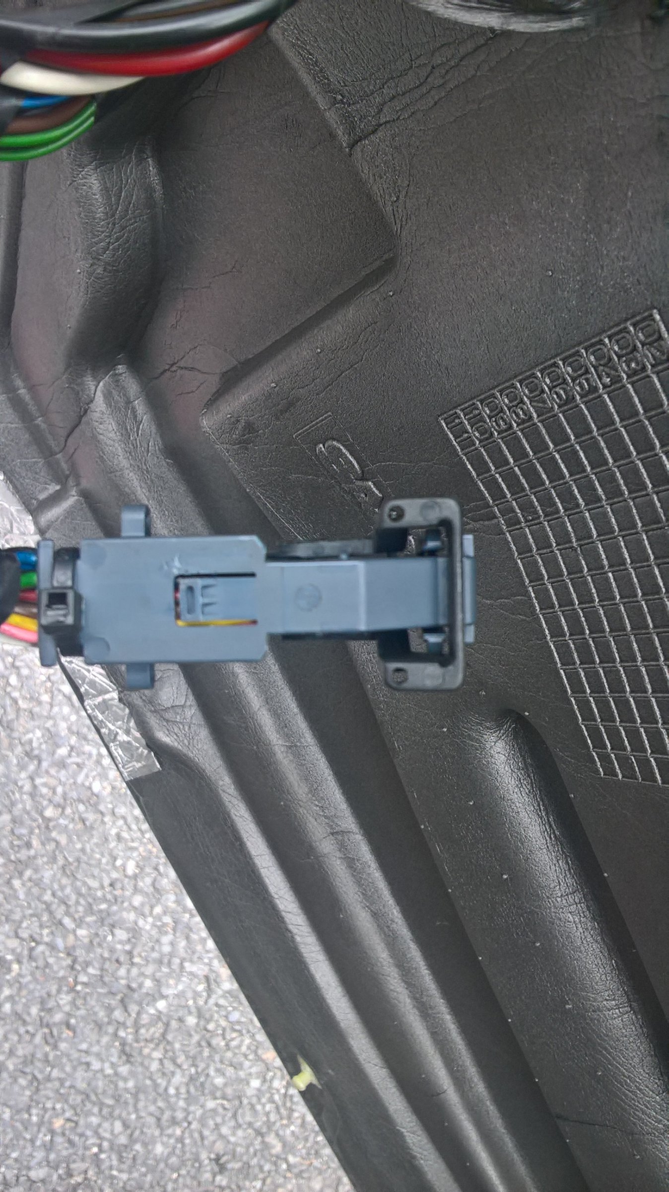

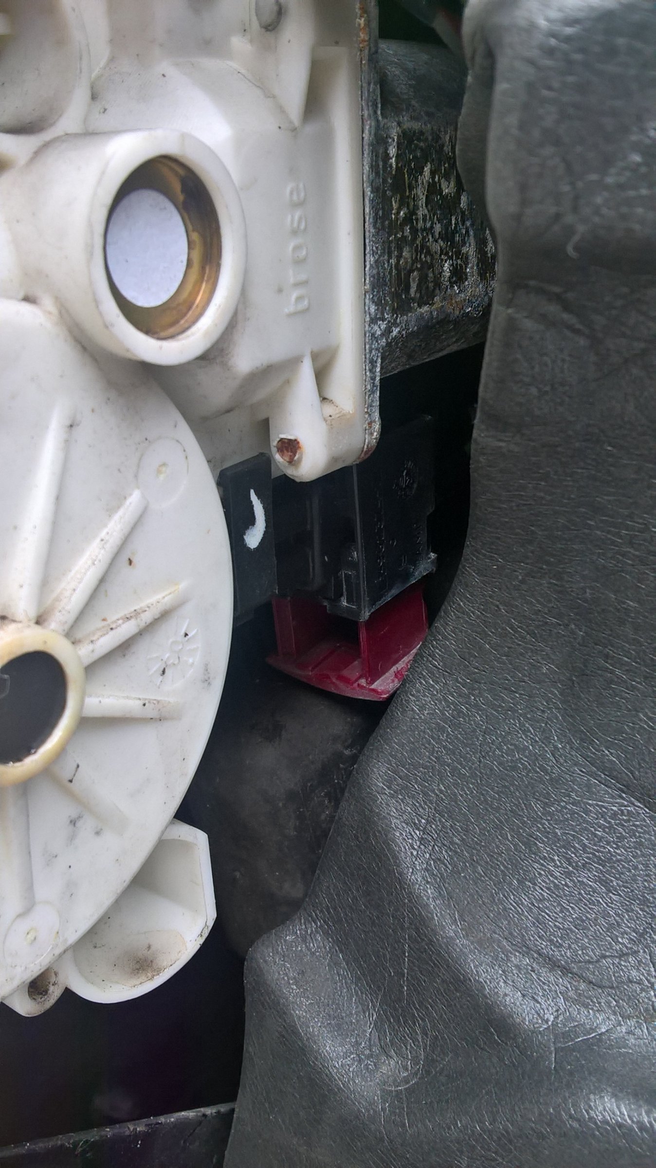

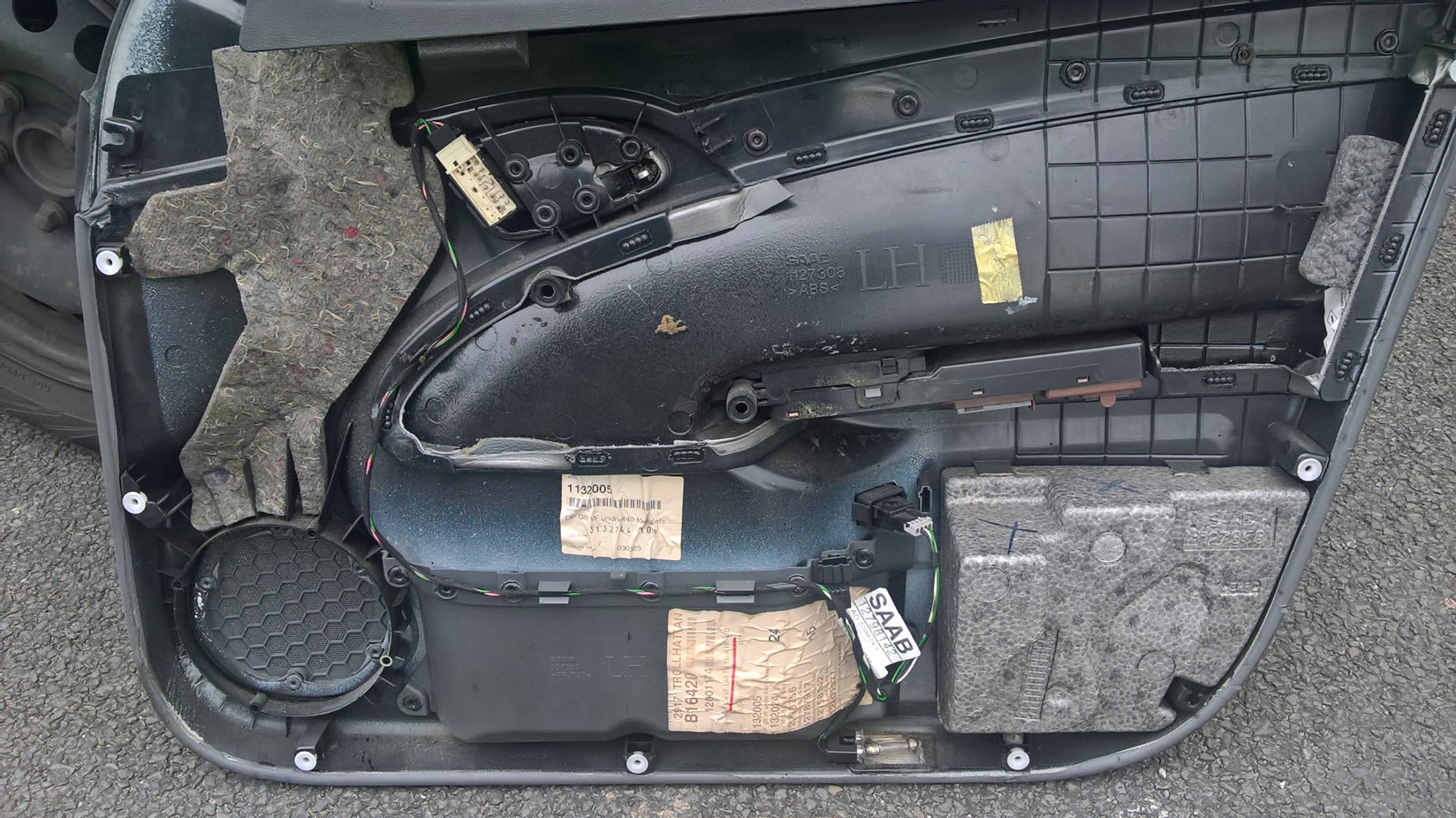

  1. So, der Fensterheber funktioniert wieder. Vielen Dank an Onin94 für die Hilfe. Da waren einige Teile drinnen abgebrochen. Onin94 konnte mir die Teile-Nummer raussuchen. Ich habe dann folgendes http://www.polar-parts.de/karosserie_interieur/tuer/fensterheber/fensterheber_links_vorne_i71_1669_0.htm bestellt und mit einem Kollegen eingebaut. Hilfreich ist vor allem dieses Youtube-Video: Da wird das meiste Schritt für Schritt gezeigt. Wichtig ist auch, dass der Wasserschutz wieder gut angeklebt wird. Also am besten nicht ganz abmachen. Bei mir sind zum Glück keine Pins etc. abgebrochen. Hier nochmal ein Bild von der Türverkleidung, dann könnt ihr sehen, wo die Pins sind: Bei dem Stecker hier bitte aufpassen (da muss der Hebel, am besten mit einem kleinen Schraubenzieher etc. einmal angehoben werden): Und wenn ihr den Motor rausnehmen wollt, muss vorher die rote Sicherung rausgezogen werden: So, hoffe das ganze hilft euch weiter, falls ihr auch mal da dran müsst :)
