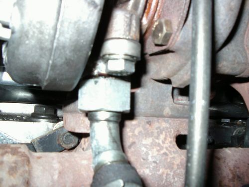

  1. Moin! das Folgende Bild ist nicht von meinem Lader. Es ist Eigentum von www.rainer4x4.de. Quelle: http://www.rainer4x4.de/turbohtm.htm Ich meine die 13er Schraube die hier rechts neben dem Ölrücklauf das Blech an das Abgasturbinengehäuse drückt. [ATTACH]56513.vB[/ATTACH] Ich habe jetzt eine neue Dichtung für den Turbo-Krümmerflansch, nochmal neue Dichtringe für die Ölleitung und Hylomar bestellt. Es gibt nicht zufällig einen Motorschonenden Trick, um die Abgase kurzzeitig zu verfärben und damit die Undichtigkeit aufzuspüren? (außer Öl, Wasser und Bremsflüssigkeit verbrennen :-)) Was ich an Lecksuchspray gefunden habe, Verträgt die Temperaturen am Turbo nicht. besten Dank!
