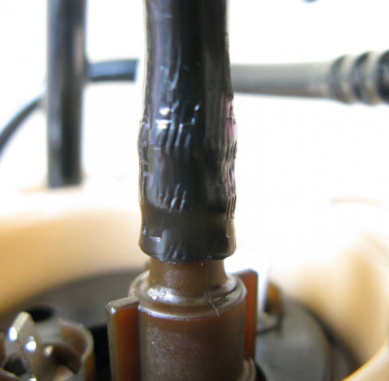

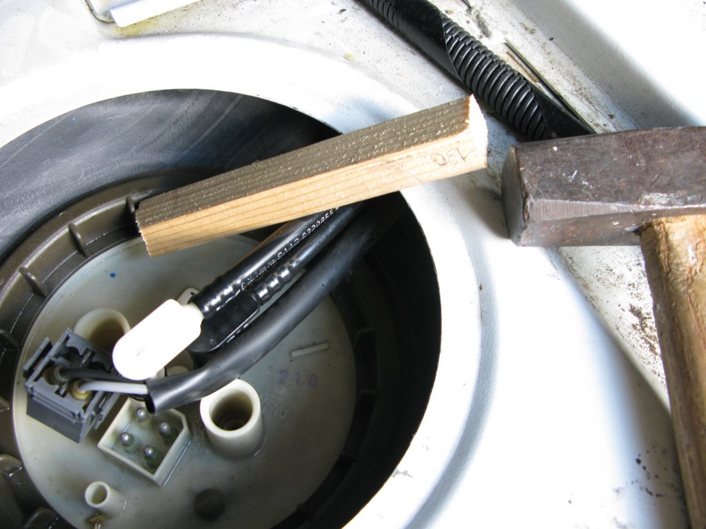

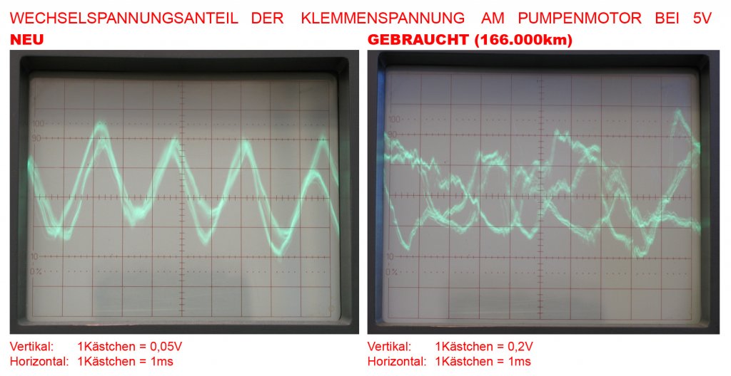

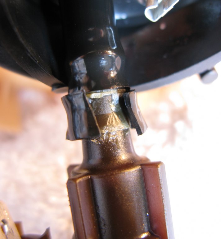

  3. Nachtrag: 3 Wochen nach meiner "Reparatur" ist die Pumpe erneut ausgefallen... Neue Theorie: Pumpenmotor ist verschlissen. Falls es sich um einen Bürstenmotor handelt eben die Bürsten und der Kollektor so abgefahren, dass er an einer oder mehreren Stellen keinen Kontakt mehr hat und somit nicht anlaufen kann, wenn er genau an dieser Stelle stehen bleibt. Deshalb soll ja auch das auf den Tank klopfen wärend des Startens helfen. Habe glücklicherweise einen originalen Bosch-Pumpenmotor (Bosch Nr. 0 580 453 945) bei einem türkischen Händler aus der Bucht um unglaubliche 80€ inkl. Versand erhalten. (Kostet im Rest der Welt so um die 250€). Der Einbau gestaltet sich bis auf das Lösen des Schlauchs von der Pumpe recht einfach. Um den Schlauch von der alten Pumpe zu lösen musste ich ihn etwas kürzen und mit einem Föhn stark erhitzen. Die Montage am neuen Pumpenmotor erfolgte ebenfalls mit Föhn, einer Kombizange und leider roher Gewalt... siehe Bilder. Hab auch noch ein Oszillogramm der Motor-Klemmenspannung gemacht, dass recht gut zur Bürstenmotor-Theorie passen würde.
