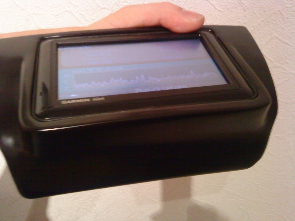

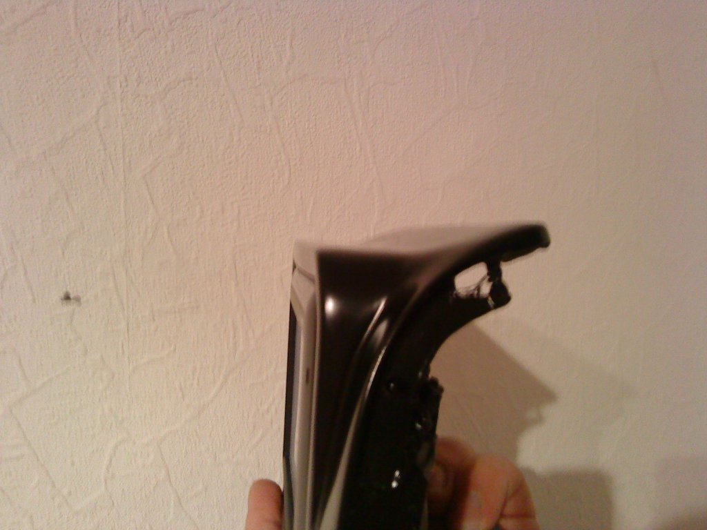

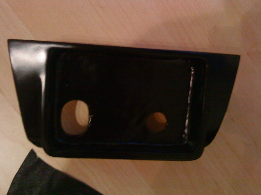

  1. Navi-Einbau Hallo, an die Position gewöhnt man sich ganz schnell. Ich komme damit sehr gut zurecht. Die Konsole ist von innen mit Leder ausgeschlagen. Das habe ich so passgenau gemacht, dass das Navi sozusagen "eingeklemmt" ist (siehe Bild 3 oder 4). Ich bin selber überrascht, dass es so gut hält. Man kann das Navi aber auch jeder Zeit aus der Konsole entfernen (Diebstahlschutz).

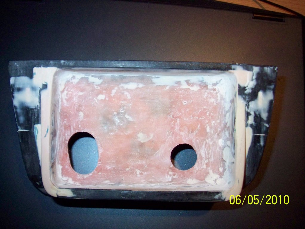

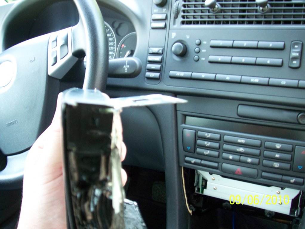

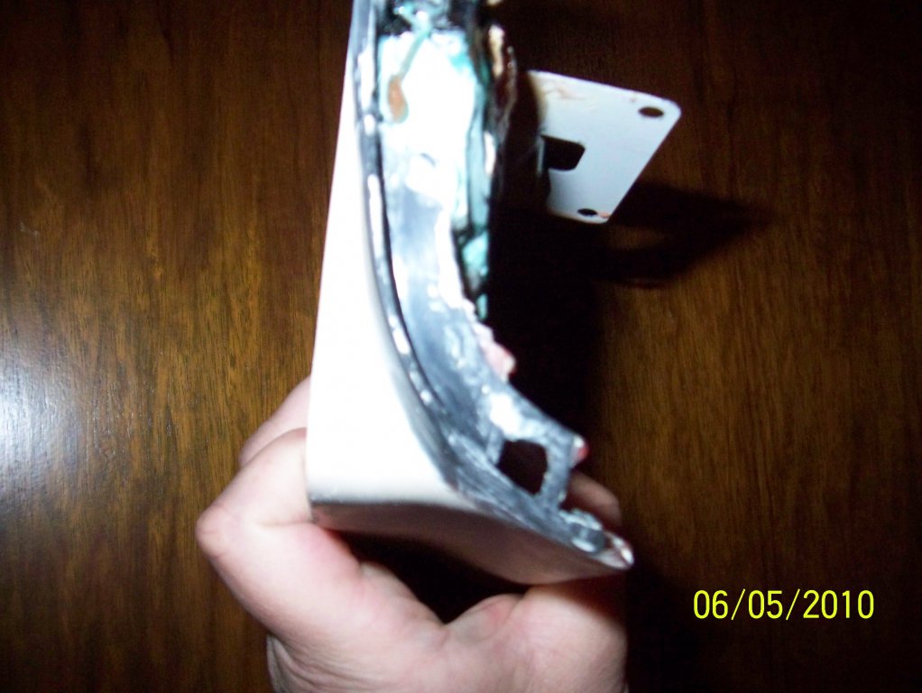

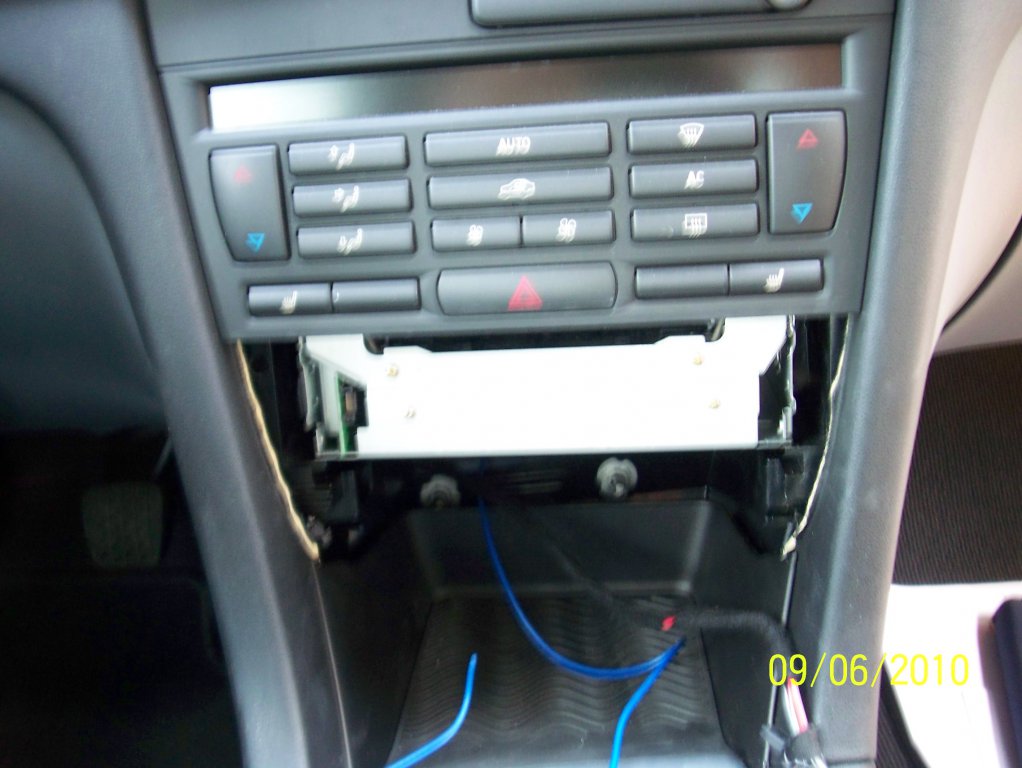

  2. Navieinbau Hallo, für meine Variante muss der CD Spieler "rausfliegen". Ist aber weniger schlimm, wenn im Kofferraum noch einer vorhanden ist, außerdem benutze ich sowieso nur den MP3 Player . Ich habe die Blende des CD Spielers und des Aschenbechers als Grundform verwendet. Dann hieß es eine Packung Fieberglasmatte, Harz/Härter und Spachtelmasse in Form bringen und schleifen, anpassen, schleifen, anpassen, schleifen, anpassen..... .......Lackieren:biggrin: An dieser Blende wurde ein Blechwinkel angebracht, dieser Blechwinkel wird jetzt zwischen CD Player (ohne Frontblende) und Bedienteil bzw. Radioeinheit geschoben. Damit hält die neu angefertigte Blende ohne Kleben o.ä. und kann spurlos wieder ausgebaut werden. Soweit in Kurzform...

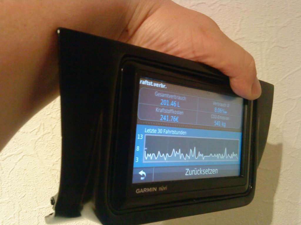

  3. Navi nachgerüstet Hallo, ich habe ein portables Navi in die Mittelkonsole integriert. Die Blende ist eine Eigenfertigung und passt Milimeter genau. Funktion super, besser als Werkslösung und vom Preis ganz zu schweigen.... Die Blende wirkt auf dem Foto deutlich dunkler als in der Realität. Bei Interesse kann ich eine bebilderte Anleitung nachreichen. Fahre jetzt 1/2 Jahr Saab und bin:smile::smile:
