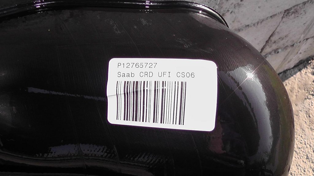

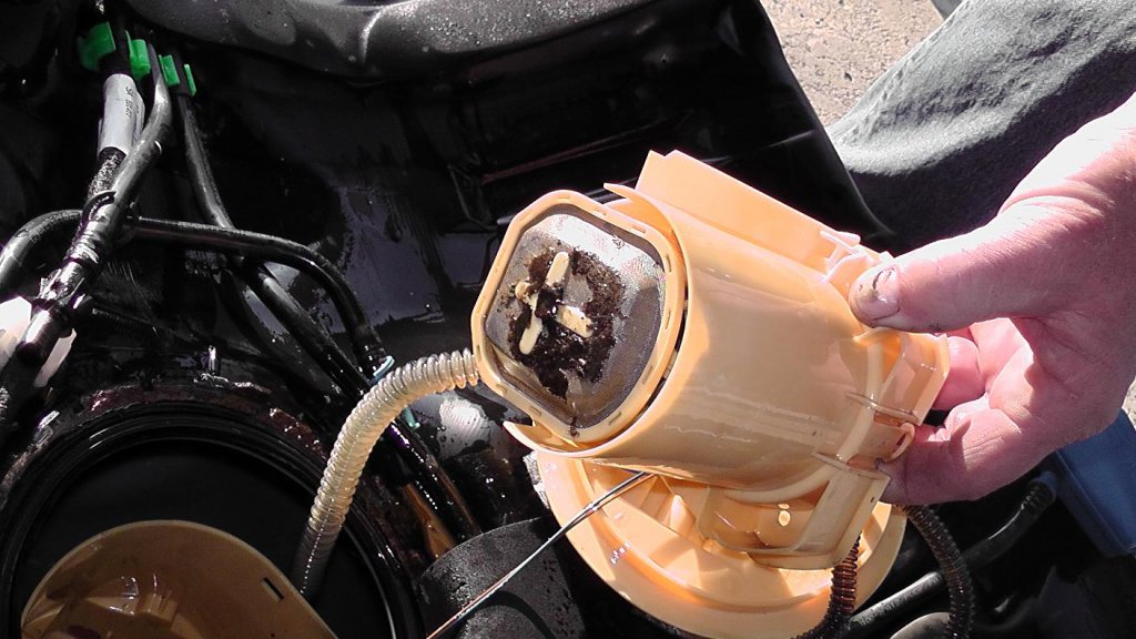

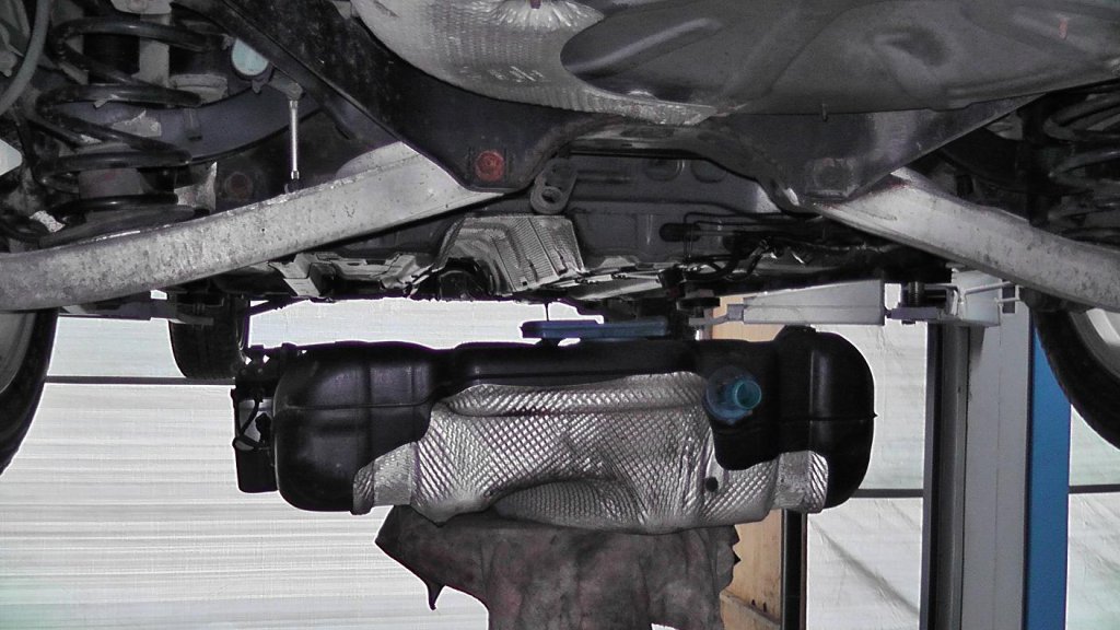

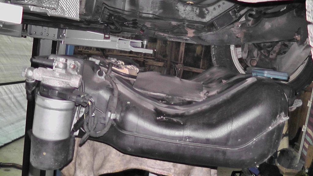

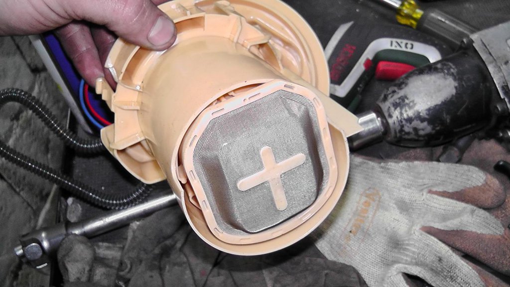

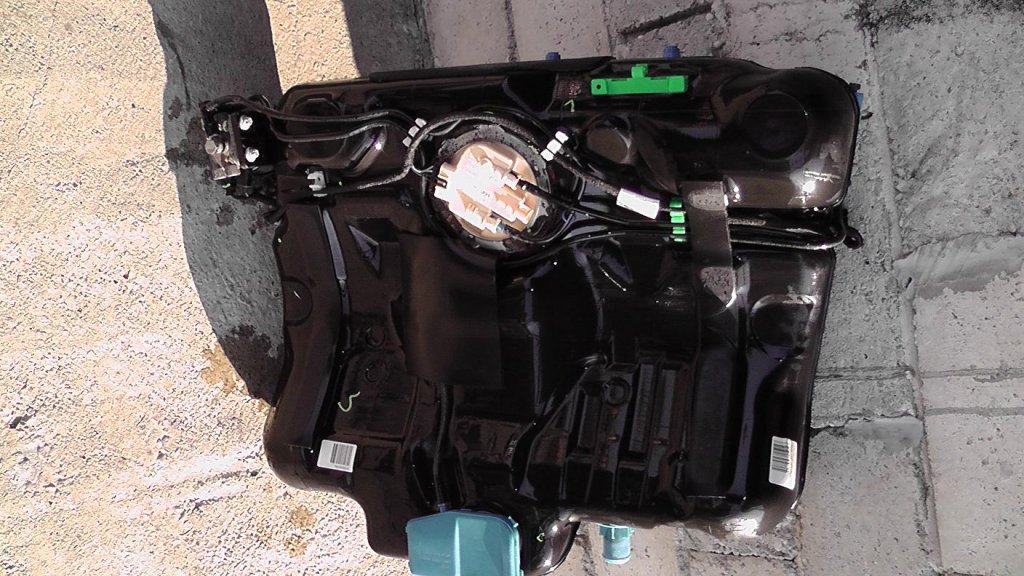

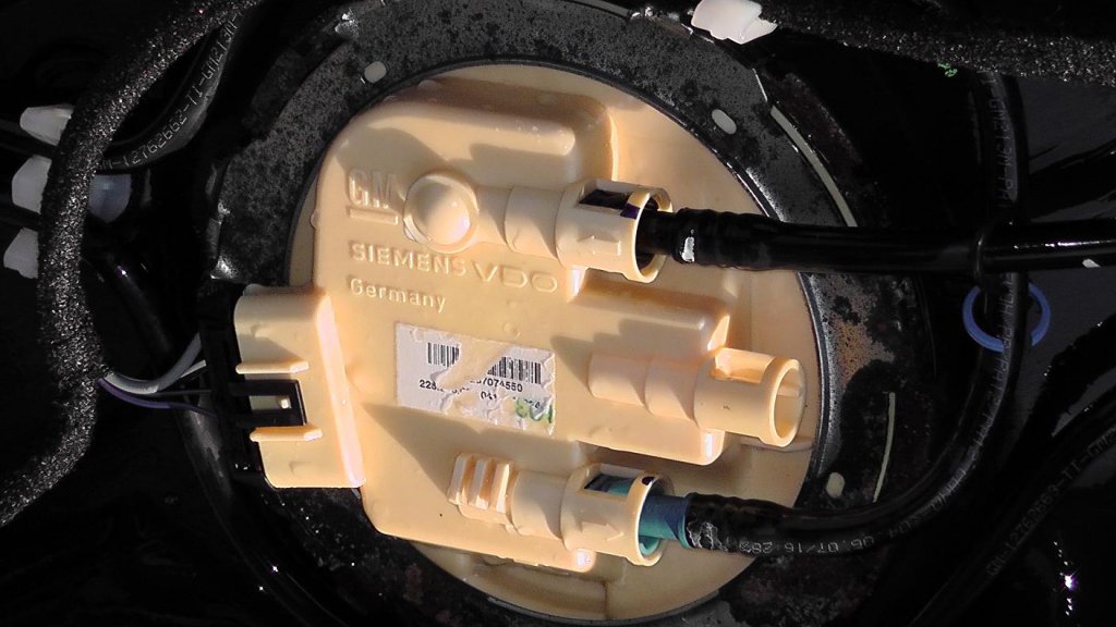

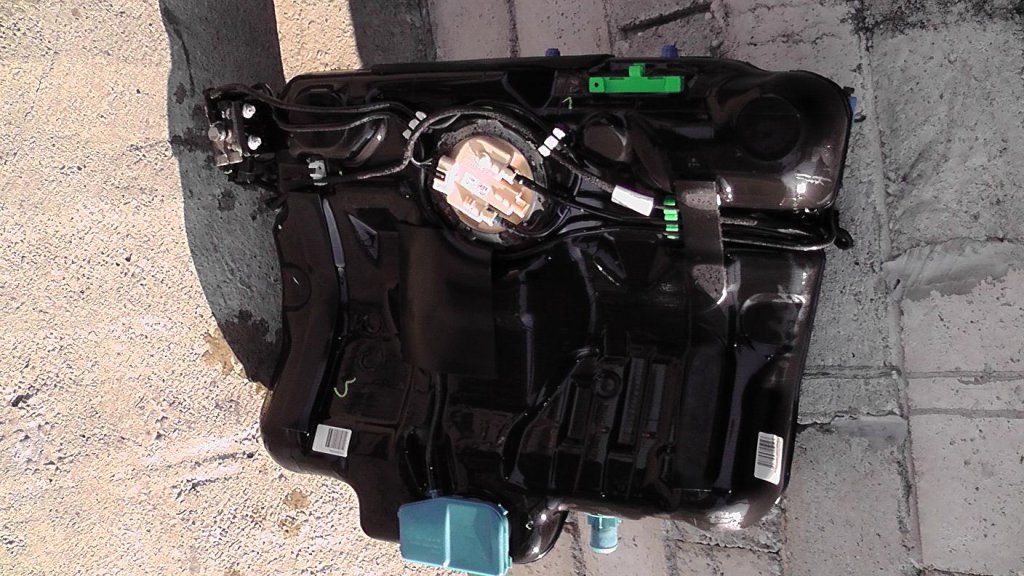

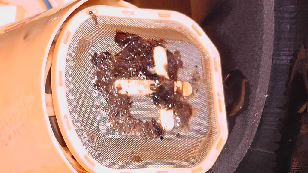

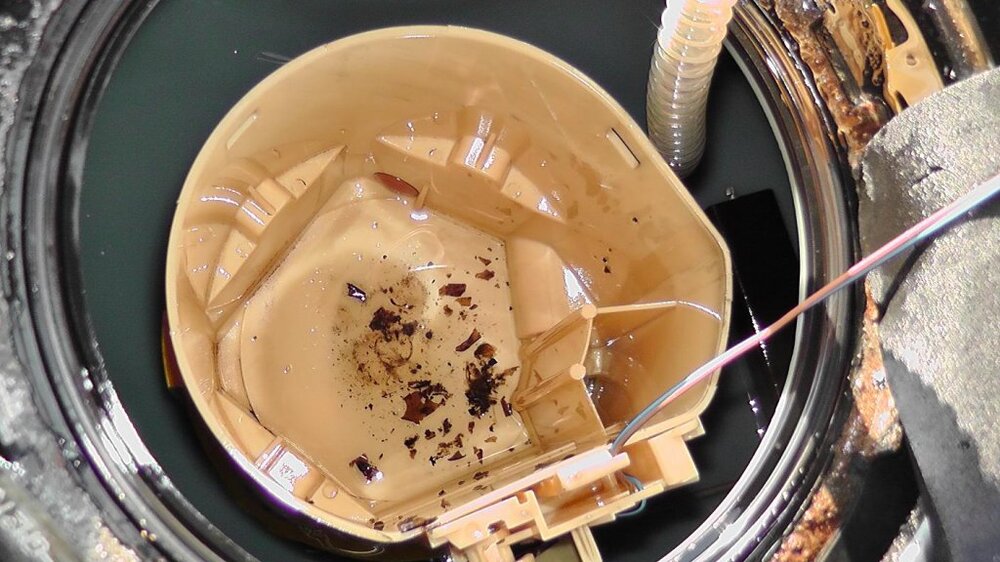

  4. Übrigens, das Auto lebt wieder ;) Wegfahrsperre war Aktiviert nach die Auto längere Zeit im Werkstatt war. Erste Eindruck nach Tankreinigung ist das Auto viel besser an Gas reagiert, und geht nicht mehr aus, nachdem die Pedale zugig betätigt wird...800km sind schon hinter mir, heute war die erste DPF reinigung, hat sich auch selbst gereinigt und nicht wie früher unter OP-com zwang. Bedanke mich soweit an euere Unterstutzung Habe auch dank mein FOH erfunden dass mein Sabb eine aus Hirsch sein Stall ist...ex Besitzer hat mir davon gar nichts erzählt! Das Software wurde auf Original beim FOH zurückgesetzt, sammt neueste update...jetzt wird mal ruhig hoffe ich mindestens!

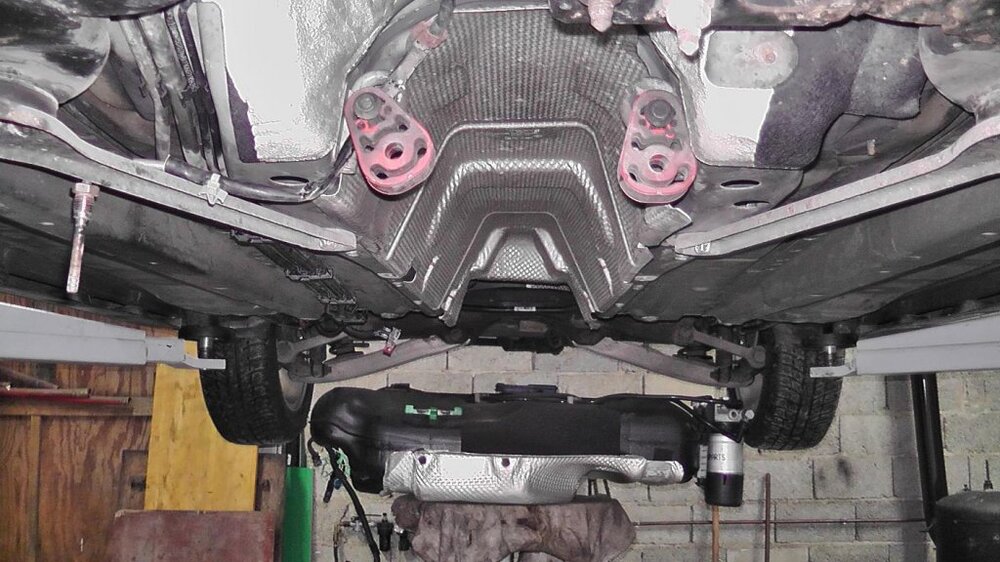

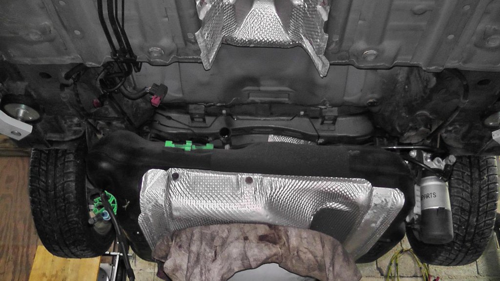

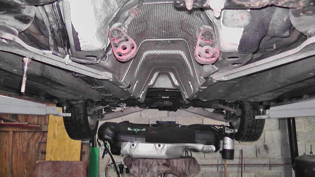

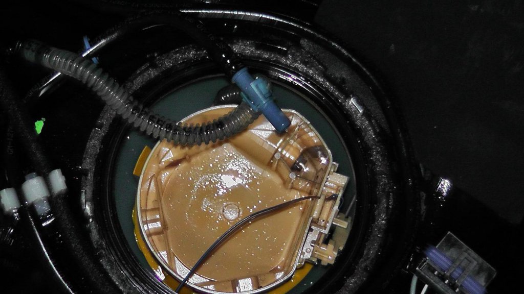

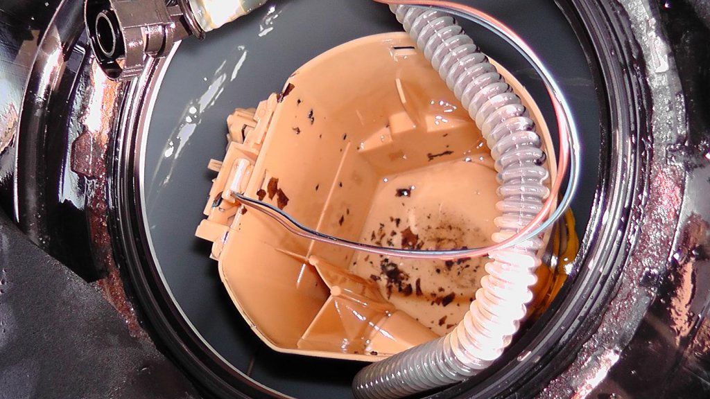

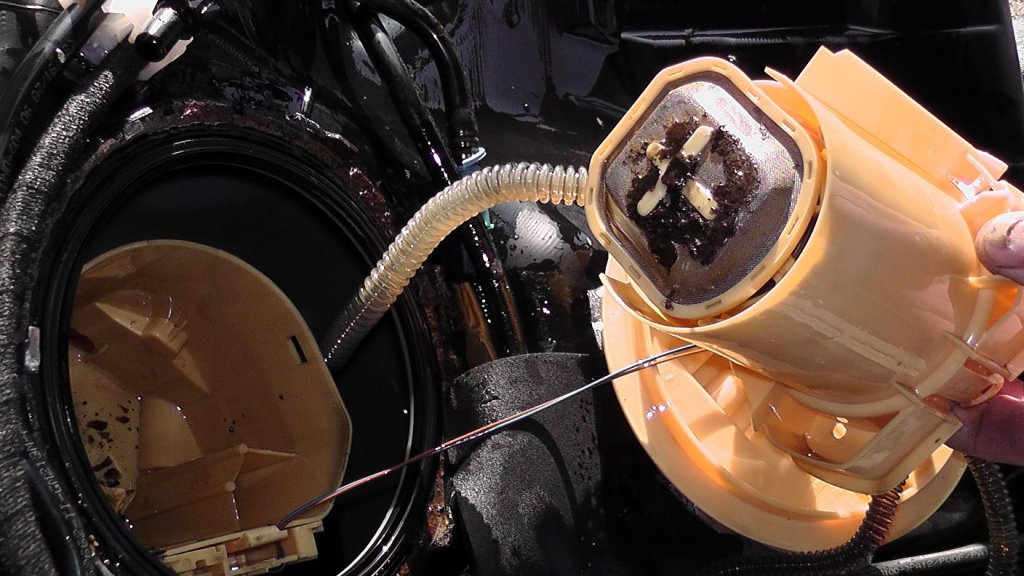

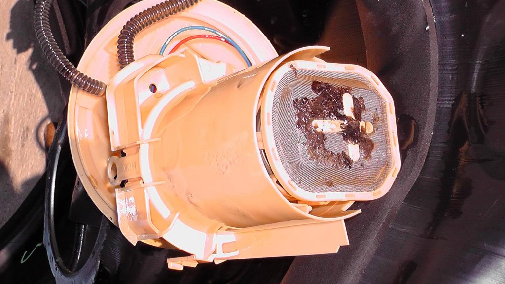

  5. Beim meinem Tid wurden ebenso Saugrohr und AGR Ausgetauscht, aber Steuermotor brauchst nicht unbedingt austauschen, ausser wenn Gestange ausgeschlagen war, sonst Lernt sich das alte teil von selber an neue Saugrohr(FOH leute verkaufen schliesslich gerne, daswegen auch "unbedingt Neue Stellmotor" http://www.saab-cars.de/attachments/9-3-ii/109142-mein-tid-z19dth-springt-nach-tankreinigung-nicht-mehr-unendliche-geschichte-anh_0.jpghttp://www.saab-cars.de/attachments/9-3-ii/109143-mein-tid-z19dth-springt-nach-tankreinigung-nicht-mehr-unendliche-geschichte-anh_1.jpghttp://www.saab-cars.de/attachments/9-3-ii/109144-mein-tid-z19dth-springt-nach-tankreinigung-nicht-mehr-unendliche-geschichte-anh_2.jpghttp://www.saab-cars.de/attachments/9-3-ii/109145-mein-tid-z19dth-springt-nach-tankreinigung-nicht-mehr-unendliche-geschichte-anh_3.jpghttp://www.saab-cars.de/attachments/9-3-ii/109146-mein-tid-z19dth-springt-nach-tankreinigung-nicht-mehr-unendliche-geschichte-anh_4.jpghttp://www.saab-cars.de/attachments/9-3-ii/109147-mein-tid-z19dth-springt-nach-tankreinigung-nicht-mehr-unendliche-geschichte-anh_5.jpghttp://www.saab-cars.de/attachments/9-3-ii/109148-mein-tid-z19dth-springt-nach-tankreinigung-nicht-mehr-unendliche-geschichte-anh_6.jpghttp://www.saab-cars.de/attachments/9-3-ii/109149-mein-tid-z19dth-springt-nach-tankreinigung-nicht-mehr-unendliche-geschichte-anh_7.jpghttp://www.saab-cars.de/attachments/9-3-ii/109150-mein-tid-z19dth-springt-nach-tankreinigung-nicht-mehr-unendliche-geschichte-anh_8.jpghttp://www.saab-cars.de/attachments/9-3-ii/109151-mein-tid-z19dth-springt-nach-tankreinigung-nicht-mehr-unendliche-geschichte-anh_9.jpghttp://www.saab-cars.de/attachments/9-3-ii/109152-mein-tid-z19dth-springt-nach-tankreinigung-nicht-mehr-unendliche-geschichte-anh_10.jpghttp://www.saab-cars.de/attachments/9-3-ii/109153-mein-tid-z19dth-springt-nach-tankreinigung-nicht-mehr-unendliche-geschichte-anh_11.jpghttp://www.saab-cars.de/attachments/9-3-ii/109154-mein-tid-z19dth-springt-nach-tankreinigung-nicht-mehr-unendliche-geschichte-anh_12.jpghttp://www.saab-cars.de/attachments/9-3-ii/109155-mein-tid-z19dth-springt-nach-tankreinigung-nicht-mehr-unendliche-geschichte-anh_13.jpghttp://www.saab-cars.de/attachments/9-3-ii/109156-mein-tid-z19dth-springt-nach-tankreinigung-nicht-mehr-unendliche-geschichte-anh_14.jpghttp://www.saab-cars.de/attachments/9-3-ii/109157-mein-tid-z19dth-springt-nach-tankreinigung-nicht-mehr-unendliche-geschichte-anh_15.jpghttp://www.saab-cars.de/attachments/9-3-ii/109158-mein-tid-z19dth-springt-nach-tankreinigung-nicht-mehr-unendliche-geschichte-anh_16.jpghttp://www.saab-cars.de/attachments/9-3-ii/109159-mein-tid-z19dth-springt-nach-tankreinigung-nicht-mehr-unendliche-geschichte-anh_17.jpg ) Ach ja, die Fotos die beim Ausbau von meinen Spezi(danke Bojan) aufgenomen wurden sind auch da...

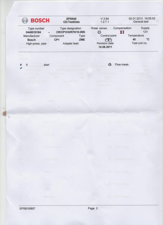

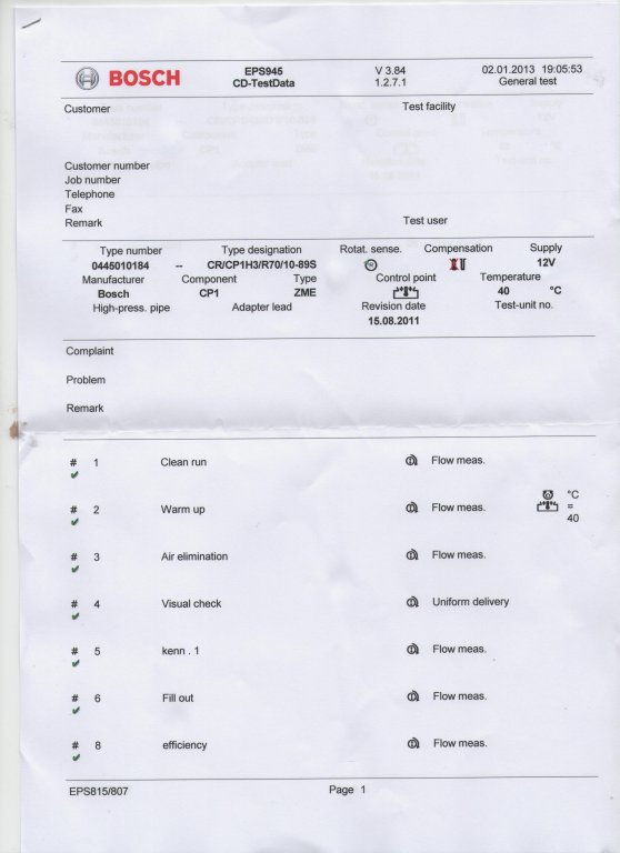

  6. [ATTACH]68551.vB[/ATTACH][ATTACH]68552.vB[/ATTACH] Es wurde von Bosch-dienst bestätigt das mit CR- pumpe und Einspritzdüsen alles im Ordnung ist...was nun?? Alle Leitunge wieder runter und wieder alles Nachprufen...Ich mach mich gerade nach suche um sog. Antirückflussventil oder wie die heisst...
  7. Geht auch per Op-com...Laut OP-com liegen Werte beim 16%, vor ca. 60km war die Regeneration...es waren Folgende lesbare Werten,1.Wert -2 am Standgas, beim besätigung ca. -1, und die 2.Wert war 0,45 am Standgas nach dem Reinigung

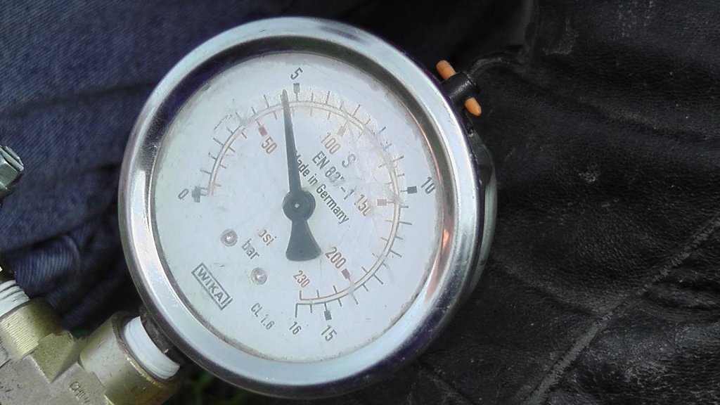

  8. Anschlusse an Intankpumpe kan man nicht tauschen da die anschlussspezifish sind...ebenso, vorne beim CR baut die Pumpe fleißig 5 Bar an. Wie meinst Magnet ventil Hochdruckpumpe? Die hat sonnst keine Anschlusse dran ausser Druckregler die bereits ausgetauscht wurde und ist laut Bosch-dienst voll intakt...für Drucksensor am Rail find ich nur eine Nummer die auf dem drauf ist und lautet 0281002903...kann es sein dass dieselbe im 2.0 cdti Motoren verbaut ist?Ich finde nirgendwo dass das Sensor nach dem Nummer an 1.9tid passt? Weisst jemand von euch wo sich beim 9-3er Tank Beluftung findet? Also das Auto lasst sich mit dem Schlussel und FB ofnnen und zusperren...ausser des, das Fzg. hat noch Original Saab Alarmanlage...danke an euere Bemuhung ;)
  9. Ja danke erstmal...und ich wunsche dir, das du mit deinem Saab nicht so viel "Glück" hast wie ich mit meinem... Also wie gesagt die Pumpe wird geschmiert, da Disel kommt bis Einspritzdüsen...geht aber nich zurück (Rücklauf funktioniert nicht). Wir haben ebenfalls mit Autopilot versucht jedoch ohne Erfolg.. Auto stammt aus Belgien, und wurde dort getankt...bei mir ist die erst seit 20tkm...Momentan sind 211tkm auf dem Tacho drauf.

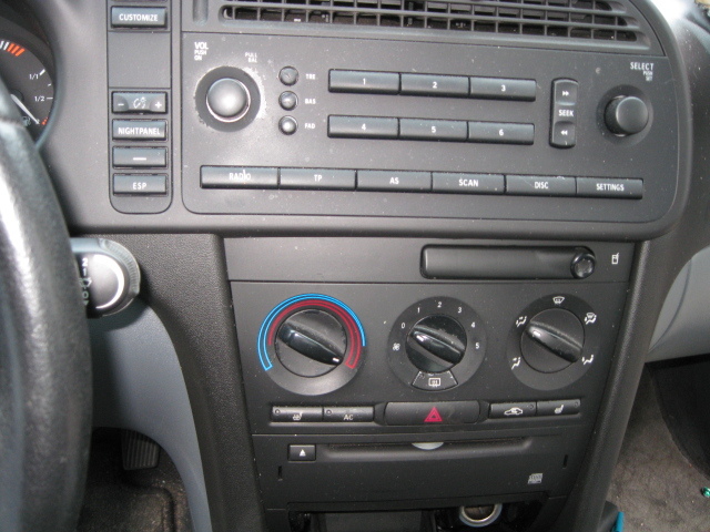

  15. Also die woche hab ich das ACC teil rausgenomen genau wie die Radio teil mit halterungen. Da sind die bilder... Foto 1 und 2-Stecker von Radio mit 2 orange optikkabel http://a.imageshack.us/img819/4946/260720101000.jpg Uploaded with ImageShack.us http://a.imageshack.us/img808/7145/260720101001.jpg Uploaded with ImageShack.us Foto 3-Optikkabel (mit rotenpfeil gezeichnet, kommt aus obene bedienteil) ist einfach zu kurz um an CD wechsler zu schliessen...die 4 pollige kabel(halte im in hand) passt an CD wechsler und ist auch angeschlossen...dabei nimmt das Gerät CD im sich und lasst im auch auf wunsch raus...jedoch kommt kein ton...klar cd wechsler ist noch nicht freigeschaltet und das Optikkabel(bild 4) ist auch nicht angeschlossen. http://a.imageshack.us/img715/4236/26072010997.jpg Uploaded with ImageShack.us http://a.imageshack.us/img256/6871/26072010998.jpg Uploaded with ImageShack.us Da ist Radio von hinten fotografiert...wieso eigentlich 2 Optikkabel an Radio? Und ob die kleine einzelne optikkabel für CD wechsler vorgesehen ist oder was anderes??http://a.imageshack.us/img51/7836/26072010999.jpg Uploaded with ImageShack.us
  16. Aber im jetzige Saab war kein Cd player oder CD changer drin...die hab ich erst vor 1 Monath gekauft und drine war nur ein Radio!
  17. Das CD player möchte ich anschliessen an Radio.CD hab ich vor cca.2 woche gekauft...
  18. Ich hab nur das CD player, also ich weiss nicht ob da ein Kabel hinten dem ACC teil liegt oder nicht...wenn nicht wo kann ich dem kaufen?
  19. Ja dass weiss ich auch...aber wo wird das Kabel angeschlossen??

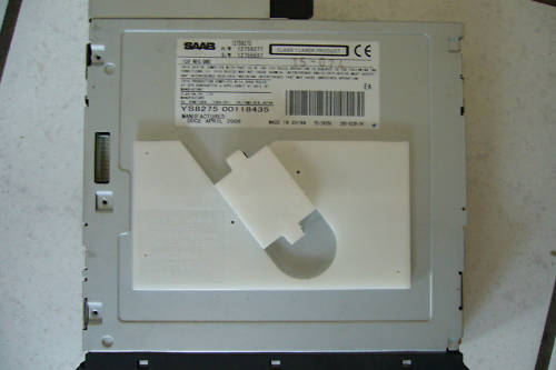

  20. CD nummer: Saab Nr. 127582755 YS8275 00118435 Bj.2006

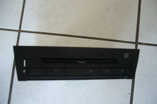

  21. hi, Habe Saab 9-3 Bj. 2004 und ein problem. Für mein model ist kein DIN 2 vorgessen, daswegen habe original CD player über ebay gekauft, weiss aber nicht wo ich im anschliessen soll...vor allem daswegen da kein Kabel dafür im dem schaht liegt muss ich das radio rausnehmen, oder komme ich da von hinten ran, wenn das handschuhfach ausgebaut ist? und wenn es raus muss, wie schaffe ich das zum herausziehen? jemand eine idee?
