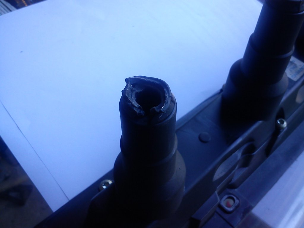

    So, ein Isogummi ist hin und die Kunststoffschale hat nen 3cm Riss. Ich geh mal davon aus, daß ich bis die Teile nächste Woche da sind, noch so fahren kann. Danke nochmal für eure Tips [ATTACH]61645.vB[/ATTACH] Grüße Roland

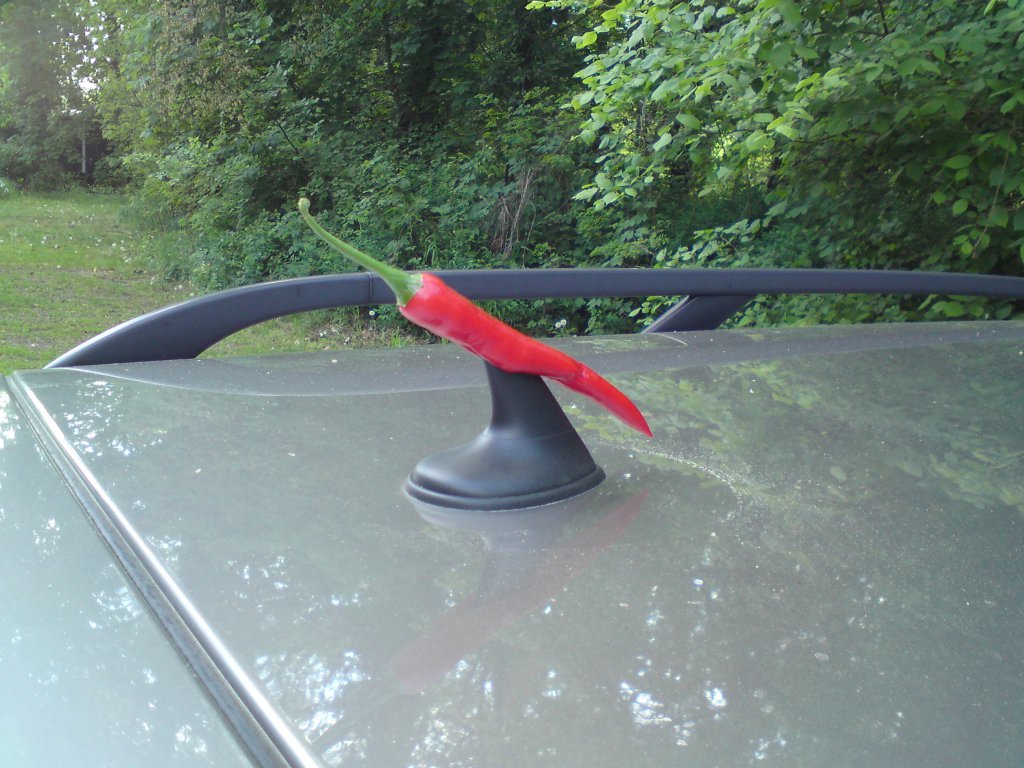

  20. Gegen den Marder kanst Du ja was machen: [ATTACH]54693.vB[/ATTACH] Ich habe meine Antenne am vergenen Wochende erneuert. Keine Ahnung ob Dummy oder Echt. Ich habe zumindest die mit Kabel dranngeschraubt. War auch so angeschlossen. Nimmt sich im Preis nicht viel. Die "mit" kostet z.Zt. 25,49€ bei FOP-Dortmund.de. Dabei habe ich gleich mal festgestellt, dass meine Gasdruckstützen von der Heckklappe lecken...:-( nächste Baustelle! Die ganze Aktion dauert nichmal ne 3/4 Stunde. Du musst nur aufpassen, das Du auch die richtige Mutter zum Befesligen hast. Bei mir war sie nicht dabei. Am alten Teil war ne 14X0,5 drann, an der neuen Antenne fehlte eine 14x1,5. Dass ich so ein Teil dann in einer Schraubenkiste gefunden hatte war ein riiiesenZufall.
