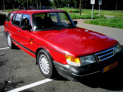

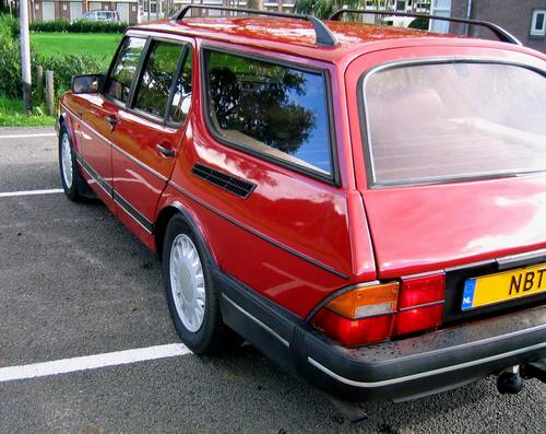

  24. Hallo, heute per Zufall beim Stöbern im Internet entdeckt. Wußte bisher gar nicht, das es dieses kuriose Auto überhaupt gibt. Denke, es wird einigen hier genau so gehen. Aber ich finde- er sieht sogar recht gut aus. Es ist ein Baujahr 1981- somit demnächst ein Oldtimer! Wer diesen Saab besitzt, zählt sicherlich zu einem erlesenen Kreis von Menschen, die eines der seltensten Autos weltweit besitzen. Wie ich gerade gesehen habe, wird er auch hier im Forum zum Verkauf angeboten.
