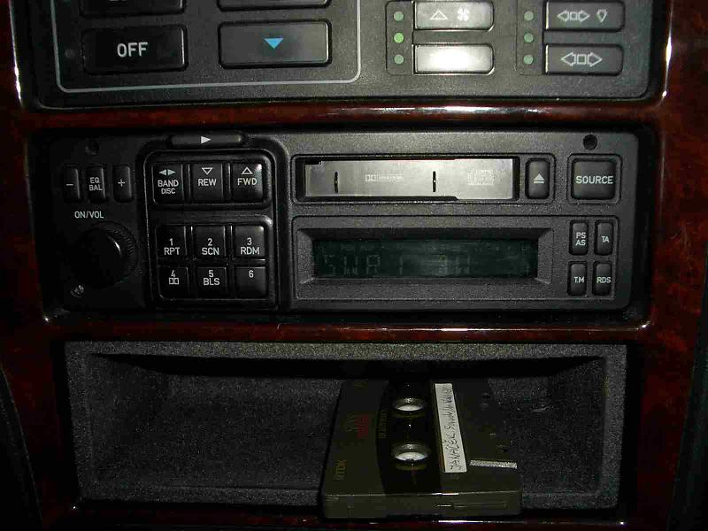

    Sorry, war zu schnell im Antworten und habs dabei nicht bedacht! - - - Aktualisiert - - - Hallo Fratz, Nachdem meine Endstufe unterm rechten Sitz zunehmend Verzerrungen produziert hatte, hab ich anstelle des originalen Kasettenradios ein Grundig 5600 RDS verbaut (ebenfalls mit Kasette), was von der Leistung, den Einstellmöglichkeiten und auch vom Design her m.E. sehr gut passt. Bn auch sehr zufrieden damit. Daraufhin hatte ich hatte zuerst die beiden Frontlautsprecher gewechselt, war keine Notwenigkeit, aber ... Ich fand/finde den Klang besser / klarer noch als die Originale. habe mich dann entschlossen, auch die Hecklautsprecher anzupassen, nicht zuletzt aus leistungsgründen (Bassbereich) - udn bins zufrieden. Kommt beim Aufdrehen schon mal vor, dass aufgrund der nicht gedämpften offenen Einbauweise die Grenzen erreicht werden, aber insgesamt finde ich den Klang präziser und transparenter, Bass auch besser (ist aber kein subwover natürlich). Hinten habe ich dazu die Hochtöneröffnung abgedeckt, ist halt ne Fummelei mit Auskleidung teilweise abnehmen und Montage. Ansonsten passen alle vier LS genau. In summa: habs nicht bereut, stellt für mich eine Verbesserung dar (aber es wäre in meinem Fall auch nicht unbedingt nötig gewesen, da die Originalteile alle noch voll okay sind). na ja, auch Lust am was Machen war dabei. Hoffe, dir damit etwas geholfen zu haben. Technische Daten zu den LS halt bei Pioneer anschauen, siehe die früher genannten Nummern. Grüße

  5. Hallo & guten tag miteinander, nun poste ich, nach langem interessiertem Mitlesen hier, doch auch mal einen Frage-Beitrag (was ich in diesem Fall eigentlich schon längst hätte tun sollen). Also: mein Gefährt ist ein vielgemochter 95er 9000er CSE, 200 alte Kräfte, mit bescheidenen 140.000 km unter der Karosse. Gekauft vor dreieinhalb Jahren in Nachfolge eines 9000ers BJ '87, der es immerhin auf rund 340.000 gebracht hat, bis sich die Investition in die teile nicht mehr TÜV-bezogen gelohnt haben (aber die 160 PS-Maschine: top!).Soweit alles bestens. Nun habe ich seit geraumer Zeit ein nerviges Problem beim (Kassetten-)Radio: nach einigen Minuten (inzwischen z.T. schon nach 5, manchmal länger) gibt#s entweder deutliche Verzerrungen in den rechten Kanälen oder eine Art Brummgeräusch oder beides zusammen. An schlechter Masse kann's nicht liegen, das habe ich geprüft. Ich tippe eher auf die Endstufe, bin mir aber nicht sicher. Und da dann ne kalte Lötstelle / defekten Kondensator o. dgl.; weil: nach kurz Ausschalten ist' wieder für ne kürzere zeit ok). Ist die Originalanlage von Saab, Foto hab ich beigegeben (wenn ichs hinkrieg), mit Endstufe unterm Beifahrersitz, mit - glaub ich - 4 x 20 W. Nun weiß ich hier (Stuttgart) eigentlich niemand mehr, des sowas reparieren würde (resp. in der Lage ist den Fehler zu finden). Andererseits bin ich - und möchts weiterhin bleiben - Kassettenhörer, hab da genügend fürs Ohr-Vergnügen. Nun meine Frage(n): - kann mir jemand mnit weiteren Tipps bez. einer möglicher fehlerbehebun g auf die Sprünge helfen? oder, vielleicht sogar besser - hat jemand von euch noch solch ein Teil rumfahren (wer außer mir hört heute schon noch Kassette ....?) und würde es mir verkaufen? jedenfalls wäre Freude bei mir, wenn ich diese Sache beheben könnte, wie immer. Denn mal vielen Dank im Voraus Thomas PS: und das Bild hochladen scheint ja auch geklappt zu haben ...
