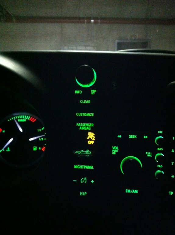

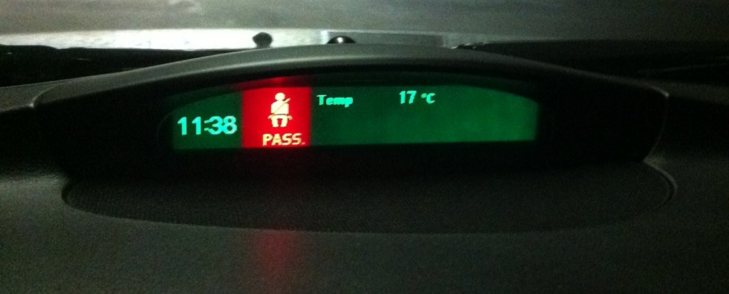

    @Remco danke für den interessanten ansatz. sorry für die verzögerte antwort. war unterwegs. leider kenne ich die historie des fahrzeugs nicht. kann gut möglich sein dass der sitz ausgetauscht worden ist. gibt es eine möglichkeit den sitz von aussen zu identifizieren? (US oder EU). die anzeige leuchtet von anfang an so. dachte dass ist bei US so standard.
  2. t-8110 hat auf t-8110's Thema geantwortet in 9-3 II
    ...die pass kontrolleuchte erlischt wenn das sicherheitsgurt angelegt ist. die funktion der sitzbelegungsmatte wird durch das instrument auf dem ersten bild überwacht und angezeigt. (nur us fahrzeuge haben es)...

    hallo, kennt jemand eine möglichkeit die gurtanschnallanzeige in SID zu entfernen? das betroffene fahrzeug ist ein cabrio 2,8l USA version bj. 2006. http://www.saab-cars.de/attachments/9-3-ii/129984-gurtanzeige-sid-gurt1.jpghttp://www.saab-cars.de/attachments/9-3-ii/129985-gurtanzeige-sid-gurt2.jpg[ATTACH]76789.vB[/ATTACH] d.i.v

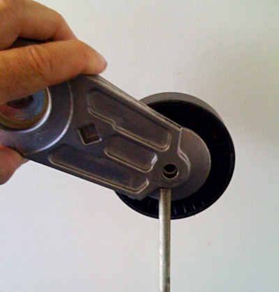

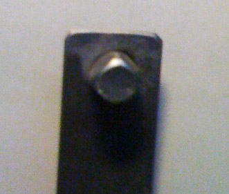

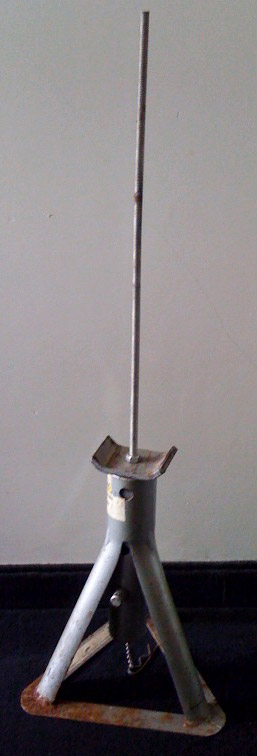

    hi, ich habe aus zeitgründen erstmal improvisiert. das geht dann so: wagen anheben, rad ab,kotflügelabdeckung ausbauen die teile wie auf den bildern unter die spannrolle klemmen, wagen vorsichtig absenken. bei mir hat es funktioniert. die länge des gewindestabs (M8) ist etwa 50 cm. nach dem ich aber meine lima noch zweimal ausbauen musste hebe ich mir das werkzeug gebaut. flacheisen 1000x25x4mm + eine 1/4" ratschenverlängerung im baumarkt gekauft ( ca 12 euro). vierkant mit der flex abgetrennt im flacheisen (gekürzt auf 550mm ein loch mit leichtem untermass (je nach durchmesser der velängerung) gebohrt vierkannt im schraubstock eingepresst und festgeschweisst. die biegung und position des vierkannts wie auf den bildern. und noch eine bemerkung. die spannrolle habe ich wegen platzmangel nicht ausbauen können. wahrscheinlich muss man den motor dafür versetzen!!! also habe ich dann nur das laufrad von der spannrolle getauscht. vielleicht bekommt man die auch extra irgendwo. für die ganze spannrolle habe ich 75,- euro bezahlt. [ATTACH]49770.vB[/ATTACH] [ATTACH]49771.vB[/ATTACH] [ATTACH]49772.vB[/ATTACH] [ATTACH]49773.vB[/ATTACH] gr t-8110
