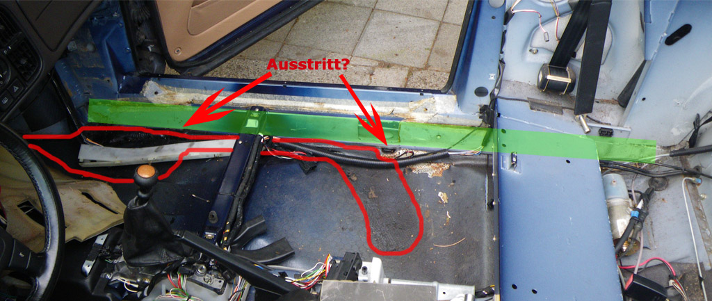

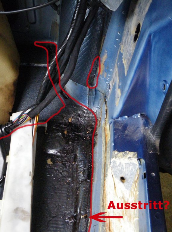

  1. Hallo, von mir stammt der oben genannte Thread. Ich hab aber nie den Ursprung des Öls gefunden, und hab versucht die angelösten Bitumenmatten raus zu kratzen, die Dämmmatten gewaschen und dann unter den Teppich noch Plastikfolie gelegt. Trotz allem ist wieder ein Fleck im Teppich. Hast du schon den Ursprung des Lecks gefunden oder auch noch nicht?
