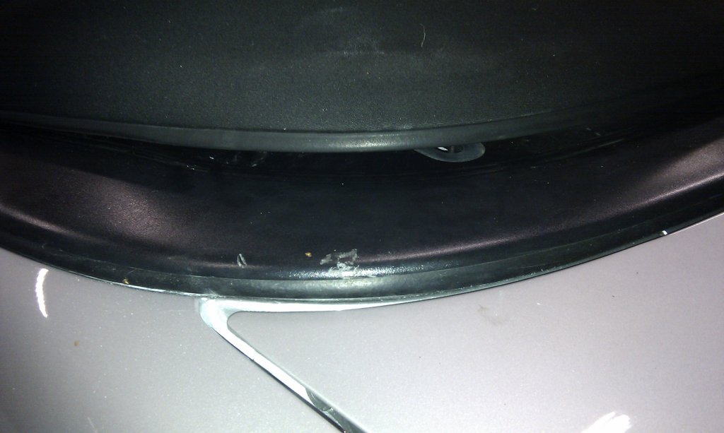

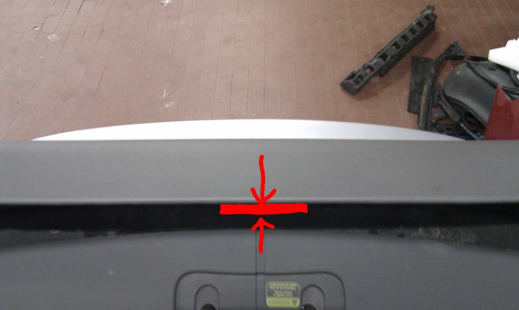

  9. Hallo, Du hast PN...das Verdeck habe ich eben auf und zu bekommen (mechanisch Betätigt & elektr. Betätigt) ....Hierfür auch vielen Dank, für die telefonischen Tip`s aus dem Rostock!!!!!!!!! Leider alles mit kleinen Einschränkungen!!! Bild 1: der Deckel rastet hinten rechts nicht in die Verriegelung ein...da hilft auch kein draufdrücken...rastet einfach nicht ein (dementsprechend wird Microschalter nicht betätigt)! Bild 2: egal ob elektr. oder mechanisch....beim öffnen und schließen stösst die Kannte des vorderen Verdeckteil (das welches am Frontscheibenrahmen verriegelt wird) an der Kannte des bis zum Anschlag geöffneten Verdeckdeckel an! An dieser Stelle muss der Verdeck-Deckel per Hand ca. 2-3 cm nach hinten gedrückt werden -----> hat jemand eine Idee, was in diesem Fall zu überprüfen wäre?????? [ATTACH]52325.vB[/ATTACH][ATTACH]52324.vB[/ATTACH]
