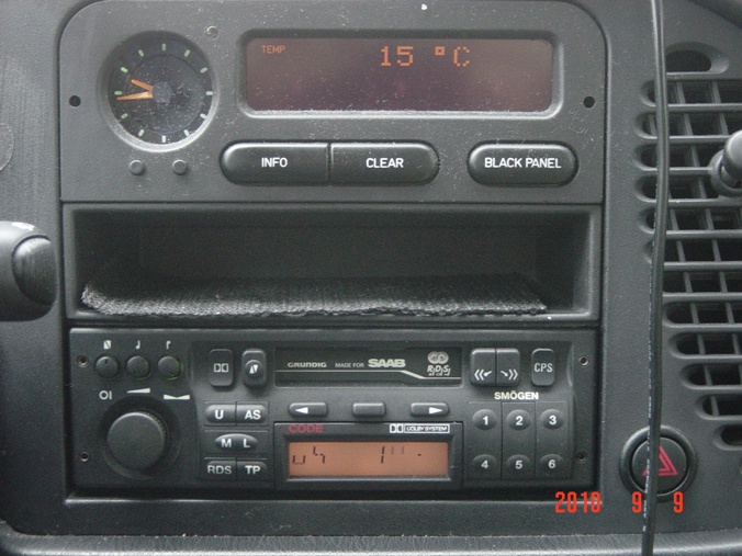

    Ich habe es geschafft... Danke an Allen, ich habe es geschafft! [ATTACH]50207.vB[/ATTACH] Der springende Punkt war, es war zu wenig, dass sich das Radio auch ohne Zündung einschalten ließ, es war trotzdem nicht möglich, die Code einzutippen. Sobald ich aber die Zündung eingeschaltet habe, war die Code-Eingabe möglich. Taste "1" (für Programmspeicher 1) so oft drücke, wie der erste Ziffer der Code ist, ----------------------------z.B. Code: "9876" > dann Taste "1" 9 Mal drücken Taste "2" so oft drücken, wie der zweite Ziffer ist ----------------------------z.B. Code: "9876" > dann Taste "2" 8 Mal drücken usw. Sekunden später musizierte das SAAB-Grundig Autoradio. Inwieweit es ein original ist, weiß ich nicht, wurde damals zumindest an den Erstbesitzer so ausgeliefert... Danke! Vector

    Hallo! Ich habe [noch] ein Saab 900 S (II.) [bj.1995], und bei dem muss man ebenfalls einen Gerätecode eingeben. Den Code habe ich, aber ich komme nicht drauf, wie man es macht. Mein 900-er hat ein Grundig-Autoradio drinnen, mit SAAB- Aufschrift. Kann mir jemand helfen? Danke! Victor
