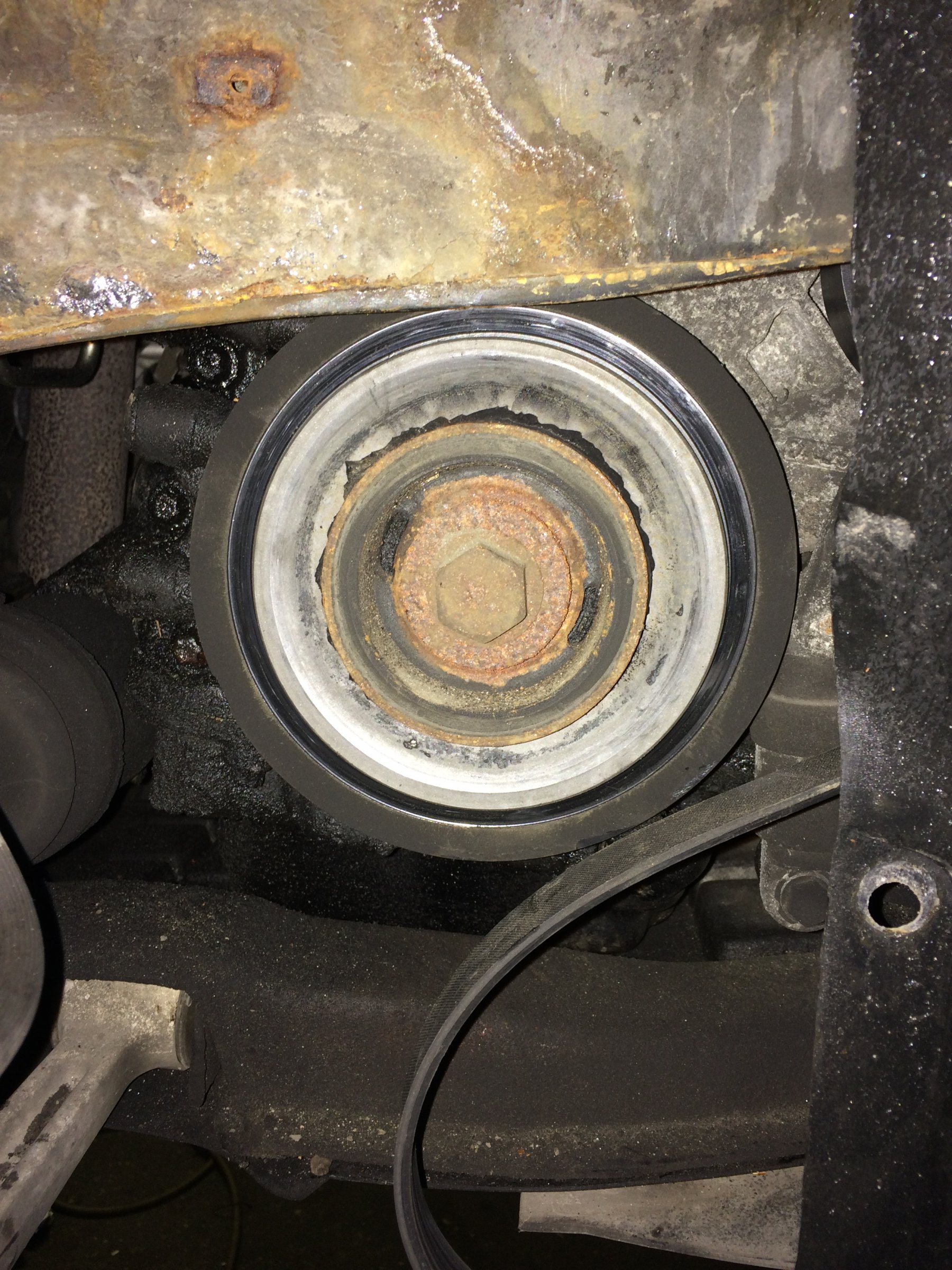

  8. Hi! Die original Riemenscheibe kostet bei Saab 340€. Das war mir angesichts der Laufleistung von 420.000 km aber etwas zu teuer. Daher wurde ich bei eBay fündig und habe ein Teil für 60€ bekommen. Das Ding wird sicher nicht 420.000 km halten, aber wenn es nur 100.000 km werden, soll es mir auch recht sein.

  10. Meine Servopumpe und Lichtmaschine funktionieren nicht mehr. Dieses Teil ist kaputt, wie heisst das? vielen Dank fuer die Hilfe!
