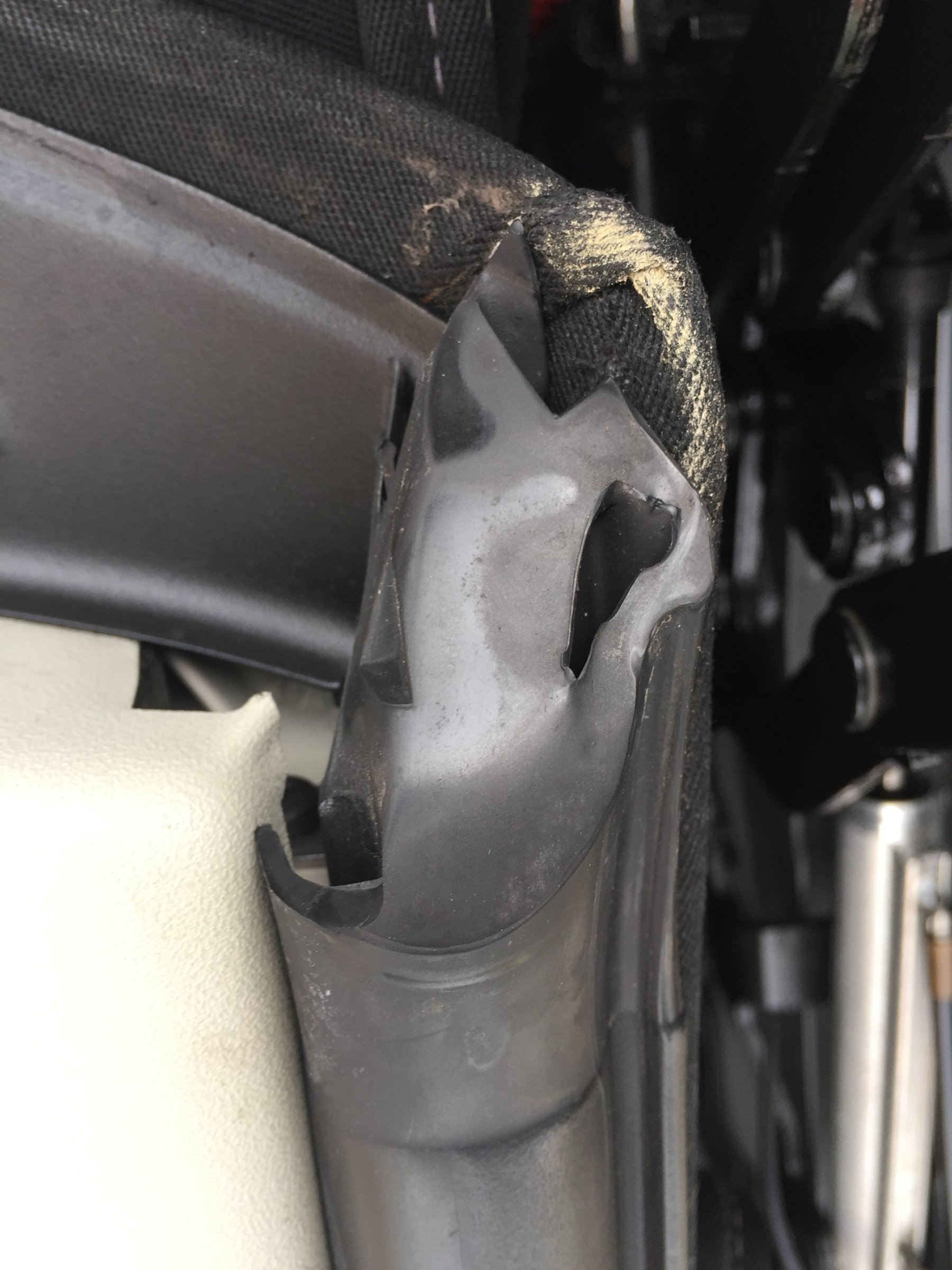

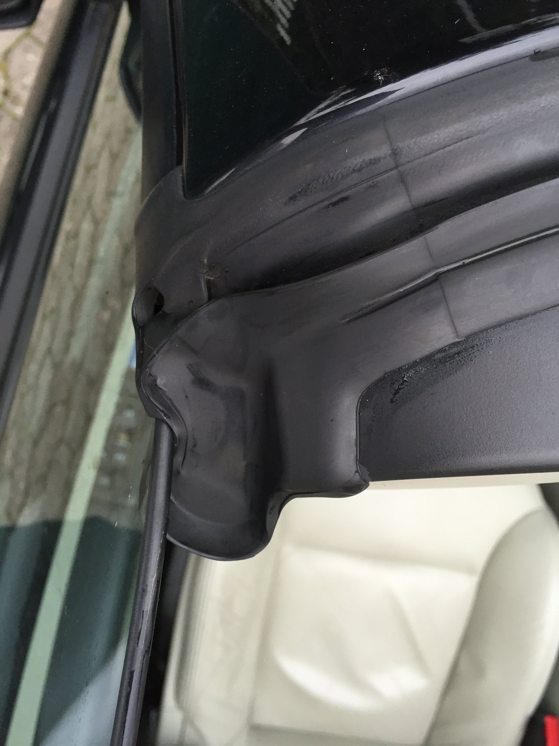

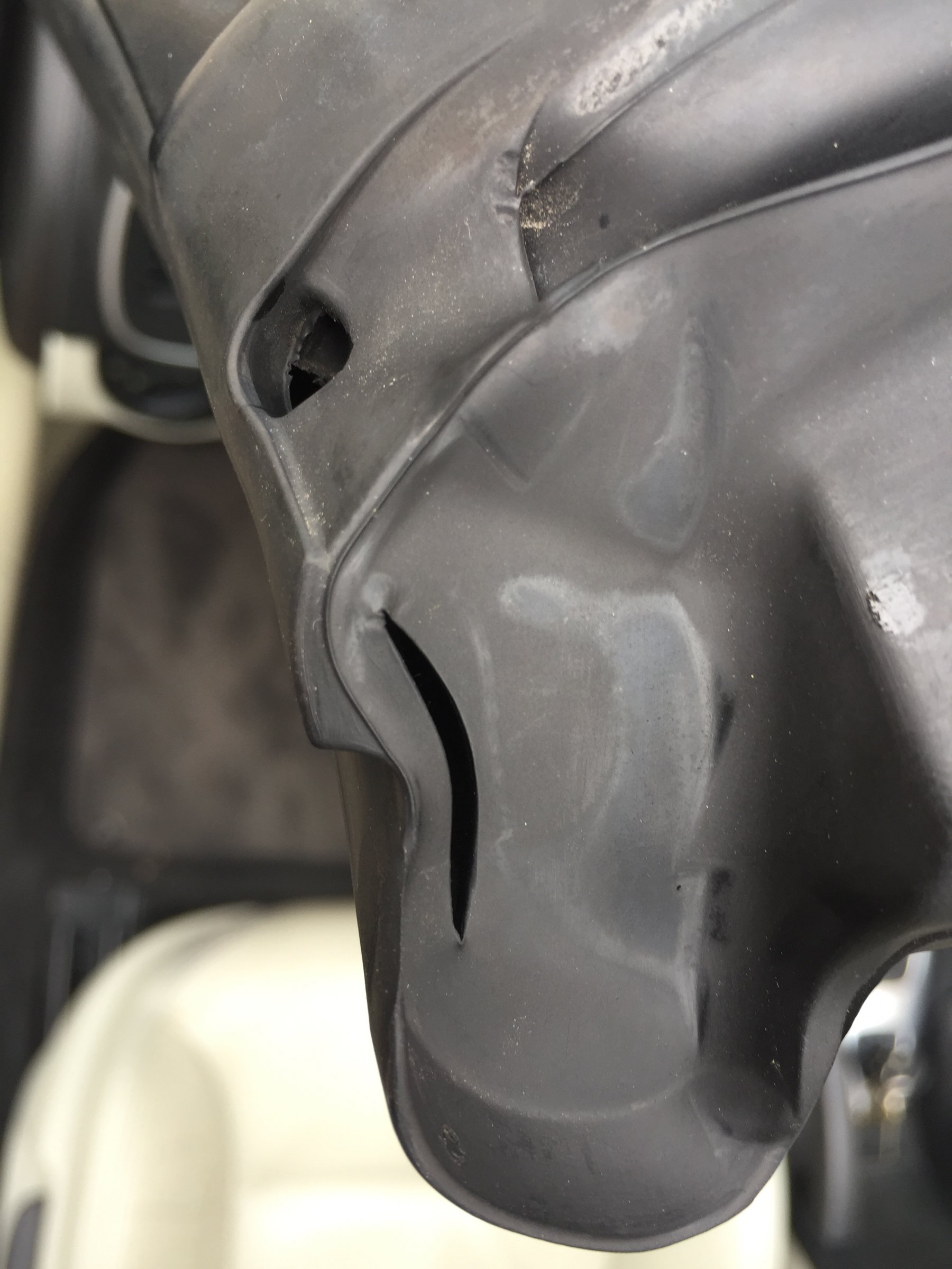

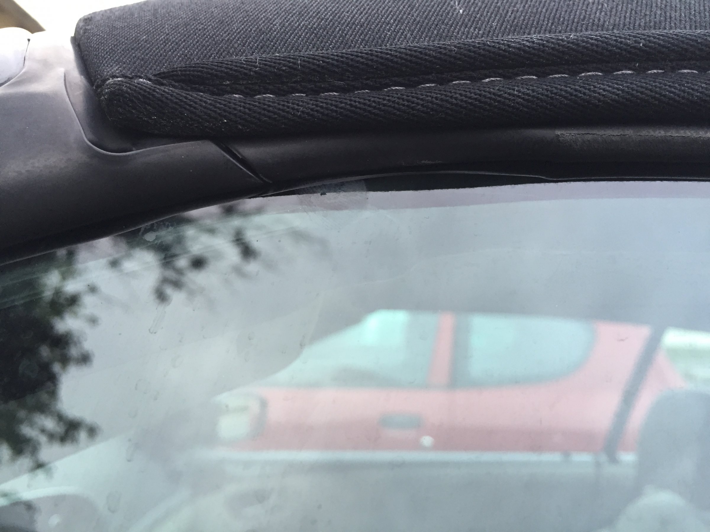

    Schließe mich den Forumskollegen an: Dichtung ist gepflegt, Ablauf ist getestet und frei. Bei geschlossener Tür drückt das Fenster eine Öffnung in der Dichtung zu - aber das ist wohl Absicht. Hier ein paar Detailfotos:

    Loch ist da, Mulde weiß ich nicht. Ich mal nochmal ein Foto bei geöffnetem Dach

    Also das ist Fahrerseite A-Säule oben > wo die Dichtung Dachseite auf die Dichtung A-Säule trifft

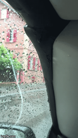

    Hallo liebes Forum, bei meinem Cabrio regnet's auch bei geschlossenem Verdeck rein > siehe GIF unten. Die Dichtung sieht normal aus, genauso wie an der Beifahrerseite - trotzdem tropft es Kennt jemand das Problem? Was nun tun? Beste Grüße Holunder

  21. Danke an die Schreiber. Die Dichtung war porös und ist ausgetauscht und eingeklebt. Hoffe dass jetzt erst einmal Ruhe ist.. Viele Grüße
