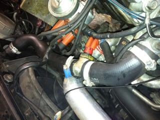

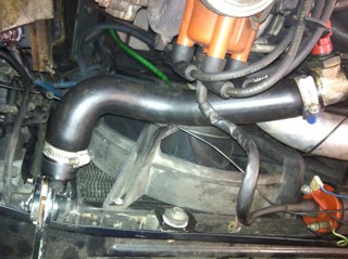

  11. Danke für die vielen Antworten, ich habe mir erstmal kein Prüfgerät bestellt. ;-) Stattdessen habe ich nochmal geschaut und bin fündig geworden. Der Dicke schlauch der vom Kühler über den Termosensor führt leckt. Soll ich nun den Schlauch wechseln? Weil der sieht eigentlich ok aus oder nur ne neue Schelle nehmen oder erstmal die alten Schellenschrauben erstmal kräftig nachziehen? hier mal paar bilder von den Schläuchen: [ATTACH]51601.vB[/ATTACH][ATTACH]51602.vB[/ATTACH][ATTACH]51603.vB[/ATTACH]
