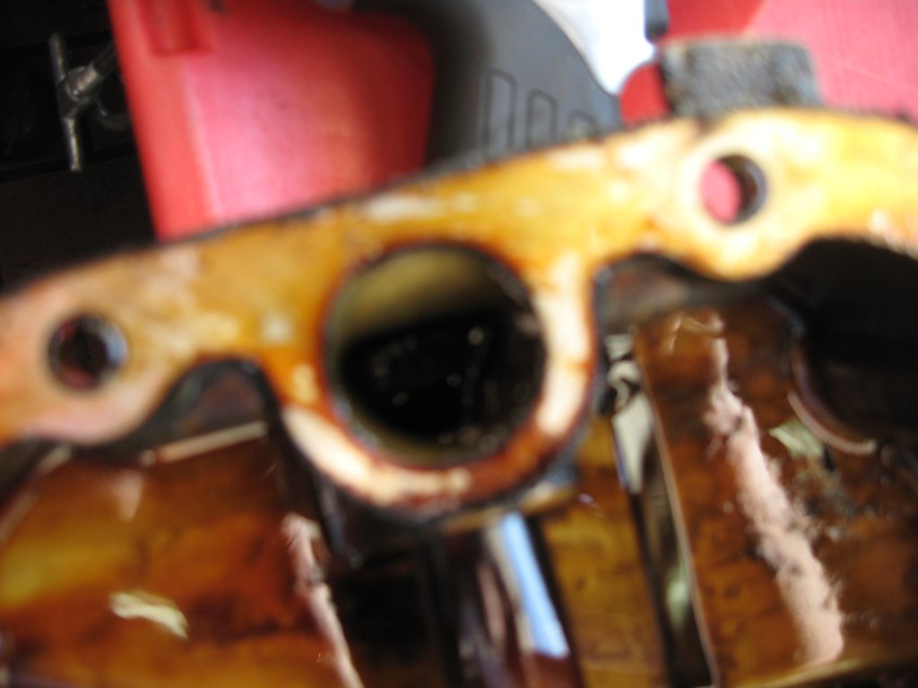

  1. Hallo, der Fehler wurde gefunden. Kabel von der Lambdasonde hatte ein Wackelkontakt. Die Werkstatt hat den Fehler gefunden und kostenlos repariert. Kann auch schon mal passieren , dass ein Kabel bei einem 10 Jahre alten Fahrzeug mit 200Tkm einen Wackelkontakt hat.Zumal Auspuff und Krümmer tatsächlich bewegt worden sind. Ein Wort an die "Werkstattkritiker": Ich bin bestenfalls interessierter Laie. Meiner Meinung ist die Werkstatt kompetent und engagiert, dieses nicht mehr ganz junge Fahrzeug mit mehr als 200.000 km am Laufen zu halten. Der Meister gibt durchaus zu, dass er in Sachen Saab nicht "allwissend" ist. Auch mit Hilfe dieses Forums haben wir aber bisher alles hinbekommen. Auch ja, das Ölsieb ist gereinigt worden. Ich war dabei, leider ist mein Foto unscharf und nicht zu gebrauchen gewesen. Also, erst denken, dann posten. Und vor allem weniger nörgeln und unberechtigt kritisieren . Hilft in der Sache auch wenig weiter und ist sicher nicht Sinn dieser Foren. Gruss Glowi

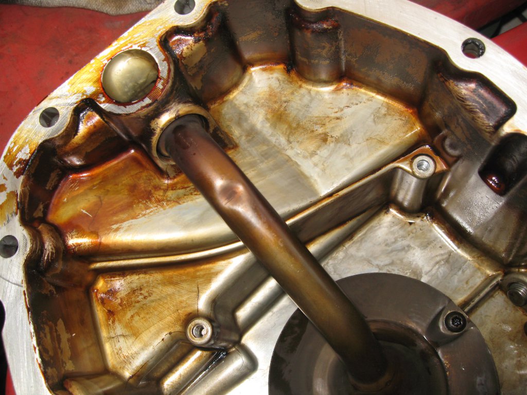

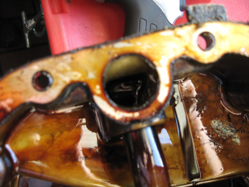

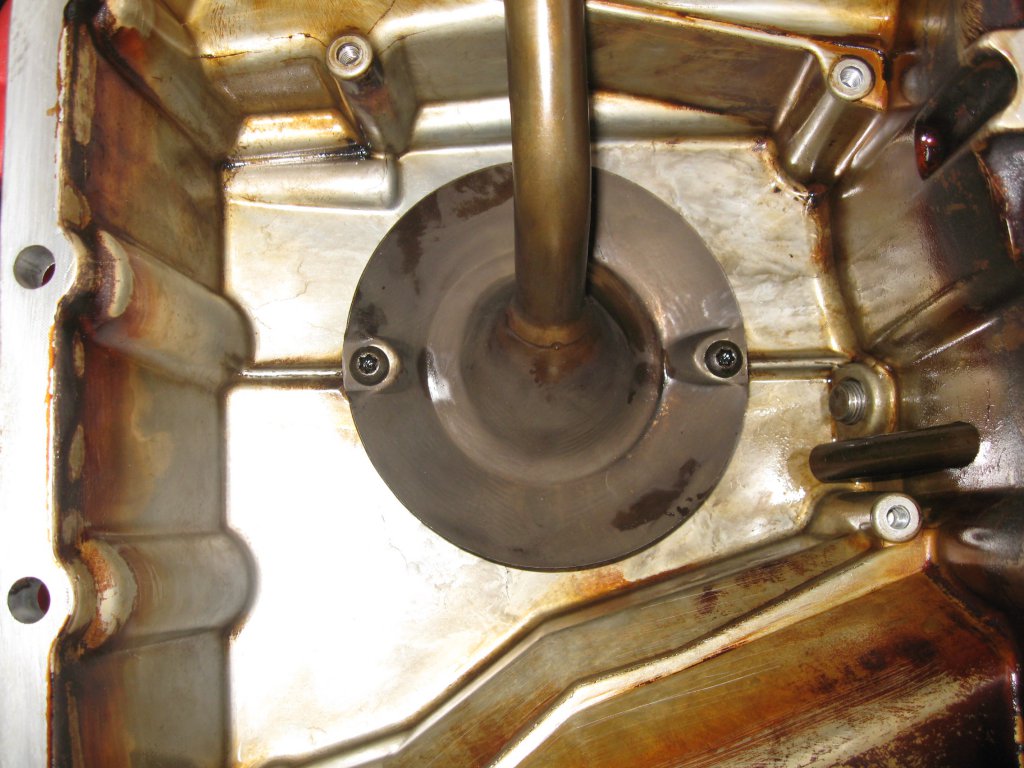

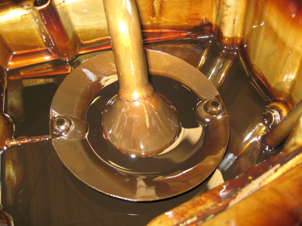

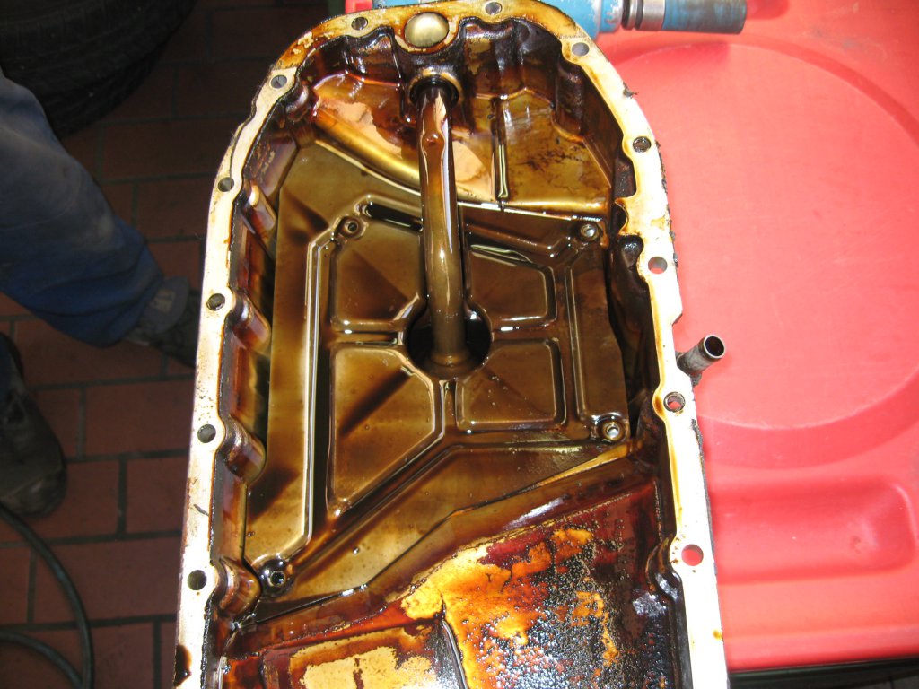

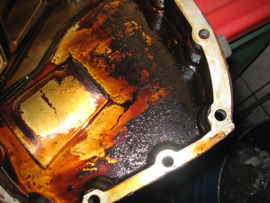

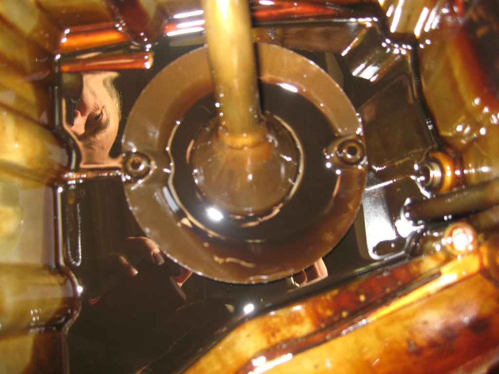

  7. Hallo, ich habe bei unserem Saab 9-3 2.0 t Cabrio Bj. 2002 bei 200.000 km die Ölwanne reinigen lassen. Hat alles super funktioniert. DIE WERKSTATT in Hameln hat freundlicherweise Fotos gemacht. Ich habe die Fotos heute hochgeladen. Die Kosten liegen mit 360,00 € in der hier im Forum genannten Größenordnung. Neben der Reinigung der Ölwanne wurde natürlich auch Öl und Filter gewechselt und die Stehbolzen am Krümmer erneuert. Leider gibt es eine kleines Folgeproblem - die Motorkontrollleuchte ist angegangen. Das Diagnosegerät der feien Werkstatt zeigt leider "unbekannter Fehler". Wenn der Fehler gelöscht wird geht die Lampe aus, bis zum nächsten Motorstart, dann brennt Sie wieder. Hat jemand eine Idee? Gruß Glowi
