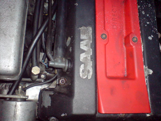

  5. PIAST hat auf Hennu's Thema geantwortet in 9000
    ich bin mir nicht sicher ob ich die DK gefunden habe. auf jeden fall kommt aus der region (siehe foto) Luft. ich kann es nciht lokalisieren aber man hört es deutlich. ist das auf dem foto die DK? (ich bin leie und muss deshlb leider "blöde" fragen stellen) in jedem fall ist dort ein riss zu sehen, dieser war aber bereits vorher da (bevor check engine). [ATTACH]51251.vB[/ATTACH]

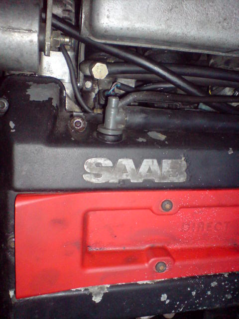

  14. PIAST hat auf PIAST's Thema geantwortet in 9000
    Ja ich meinte links von vorn. [ATTACH]51049.vB[/ATTACH] Ich hab eine neue Dichtung bestellt, so genannte Buchse. Bis dahin erstmal mit Creppeband festgemacht . Bis jetzt hälts :D Aber ich glaube ein Teil der Dichtung ist rein gefallen, das Gummi ist gerissen.
  15. PIAST hat auf PIAST's Thema geantwortet in 9000
    @turbo Also der Zylinderkopf musste nicht geplant werden. Es wurde auch nur die ZKD und die Zylinderhaubendichtungen gewechselt. @maasel leider geht der gestank auch nicht bei warmgelaufendem Motor weg . Hab heute allerdings eine andere Stelle gefunden. Links oben am Motor geht ein dünner Schlauch raus . da ist die Dichtung auch kaputt. Vielleicht kommt der Gestank auch daher.
