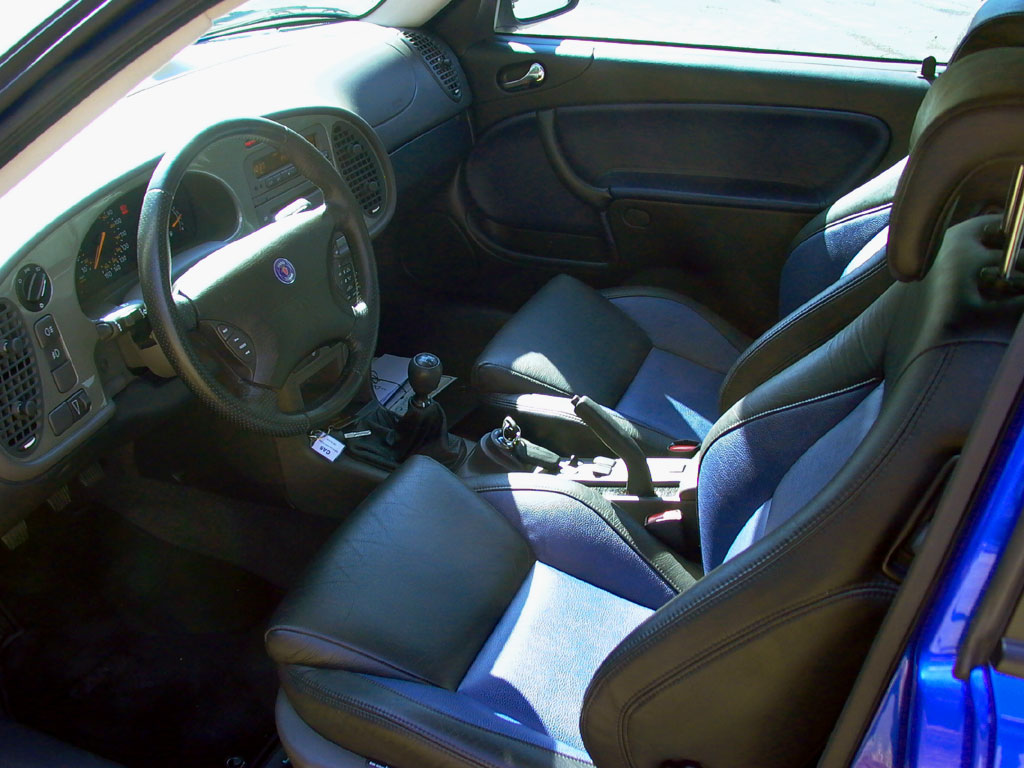

  9. Moinsen die Herren, war schon lange nicht mehr hier, meine beiden Saab Cabriolets glänzen durch unauffällige Diensteverrrichtung, alles prima ... bis heute: Das Cabriolet (2001) mit Automatik und 110kW macht seit gestern komische Geräusche (nach längerer (teilweise sehr schneller) Autobahnfahrt), schleifend, drehzahlabhängig … meine erste Vermutung wäre eine Spannrolle oder ein Fremdkörper im Lüfterrad oder ähnliches. Der Wagen fährt sonst völlig problemlos und die Geräusche verschwinden bei höheren Drehzahlen/Geschwindigkeiten, eine weitere Vermutung ist, dass die Geräusche auch verschwinden, wenn der Wagen warmgefahren ist. … vom flatternden Geräusch eines Kunststoffteils bis zum metallischen Tickern (Ventile) ist alles dabei, das geräusch verändert sich stark und tritt nur sporadisch auf. Boah ey, kann sich das in Berlin mal jemand anhören bitte? ... wo würdet ihr hingehen dafür? Zusatzfrage: ich könnte ein komplett baugleiches Fahrzeug kaufen nur mit Schaltgetriebe: ist der Umbau von Schaltgetriebe auf Automatikgetriebe plus and play oder heftig? Danke für Eure Einschätzungen und viele Grüße aus dem Berliner Norden, kroely
  10. meine sitze sehen genau SO aus (nur nicht zweifarbig): http://www.saab-cars.de/attachments/900-ii-9-3-i/108877-lederzentrum-kann-mit-k13-nichts-anfangen-int-fromleft.jpg also ViggenSitze? danke für die Aufklärung! und Grüße k. - - - Aktualisiert - - - öhm ... mein Fehler, ich hab's im text geändert, ich habe K12 als InteriorCode ... sorry
