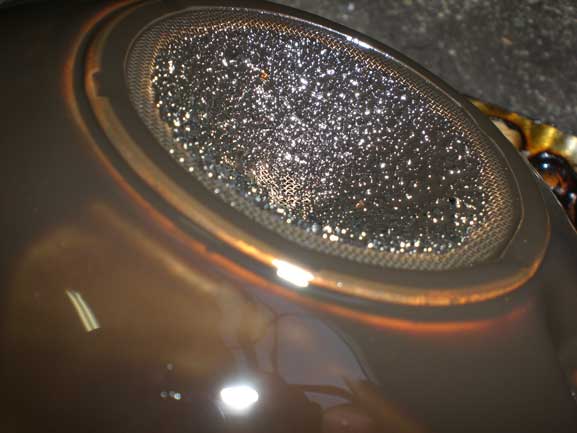

  18. ich wollte euch das ölschlammfoto nicht vorenthalten, es hat sich definitiv gelohnt! [ATTACH]61326.vB[/ATTACH]
  19. moin liebes forum, ich habe eine kurze frage und hoffe, ihr könnt kurz helfen. ich hab mir ein 9³ aero cabriolet aus 2002 mit 185PS gekauft mit 160.000km, eigentlich in sehr ordentlichem zustand. rein vorsorglich wollte ich den ölschlamm entfernen lassen, im forum habe ich gelesen, dass dazu die ölwanne runter sollte. weil das vermutlich viel aufwand ist, schlägt die werkstatt eine spülung vor ... rein aus dem bauch heraus würde ich lieber die ölwanne sorgfältig abnehmen und komplett säubern als mit rigendwelchen wundermitteln zu hantieren. was meint ihr? irgendwelche erfahrungen mit spülungen oder soll ich den junx das nochmal verklickern? es grüßt sehr reichlich und freut sich auf eure antworten kroely

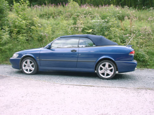

    guten morgen liebes forum, bin so selten hier, weil mein 9³ cabriolet, welches ist letztes jahr in england gekauft habe, völlig problemlos läuft, hätte ich in der form eigentlich nicht erwartet bei einem blindkauf bei eBay, aber gut. nur der traglastindex der reifen stimmte für den tüff nicht, also vier neue reifen im januar und seitdem: ruhe, komplett, klasse. angefixt vom saabvirus (danke aero84) habe ich den LPT meiner frau vermacht (bzw. sie wollte mich nie fahren lassen) und mich (wieder in england) nach einem aero umgesehen, dieser isses geworden. [ATTACH]59089.vB[/ATTACH] alles prima, hab die kiste letztens abgeholt und bin vorsichtig nach hause gefahren. alles schön, nur der vorbsitzer war nicht der erstbesitzer von dem wagen, das merkt man deutlich am zustand. unterwegs (kurz vor berlin) ging dann irgendwann das "engine light" an, fragt mich jetzt bitte nicht, wann genau, ich hatte so ein breites grinsen im gesicht die ganze zeit, dass ich es nicht wahrgenommen habe. was kann das sein also: einen hinweis gab mir der verkäufer dann, er druckste und sagte, das wäre im auch einmal passiert, er hätte das "coilpack" getauscht ... danach wäre wieder alles in ordnung gewesen. ein zweiter hinweis ist, dass ich im netz gefunden habe, dass das licht bei zu niedrigem tankinhalt auch mitunter angeht, wenn der motor vermeintlich nicht ordentlich versorgt wird ... so, bevor ich mich auf die suche mache, von der ich noch gar nicht weiß, wie ich sie machen soll, wollte ich euch fragen, ob das ein regelmäßiges problem ist. ich freue mich - wie immer - über euren geschätzen und hilfreichen antworten und grüße aus berlin kroely

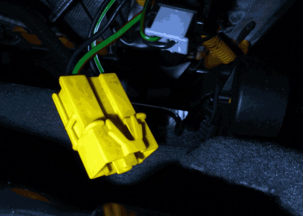

  22. [ATTACH]53954.vB[/ATTACH] guten abend nochmal von mir, im anderen thread ist das wohl untergegangen. eine frage: diesen schalter habe ich unter dem linken vordersitz meines cabrios (RHD) gefunden, ist das ein sitzkontaktstecker? ... oder vielleicht doch ein sitzheizungsstecker (was bedeuten würde, dass das cabrio eine vorbereitung der sitzheizungsanlage über die üblichen kabelbäume hinaus hat, den er hatte bei bestellung keine sitzheizung) der wagen ist aus erster hand und unverbastelt, der austausch der sitze ist seeeeeehr unwahrscheinlich. danke für eure statements!
  23. hier mal ein Foto vom Stecker unter dem linken (bei mir Beifahrer-) Sitz [ATTACH]53939.vB[/ATTACH] dieser Stecker befindet sich unter dem linken Sitz ... ist vielleicht doch die Sitzheizung vorbereitet? oder doch (leider) der Sitzkontakt. Zum Sitzkontakt: wenn ich einsteige blinkt die "Fasten Seatbelt" Leuchte nicht, aber es macht ca. 10 mal DingDong, dann ist Ruhe, ob ich angeschnallt bin, oder nicht. sagt mir bitte, dass die Sitzheizungsmatten da schon drinn sind, bitte. Grüß' Euch, korely
