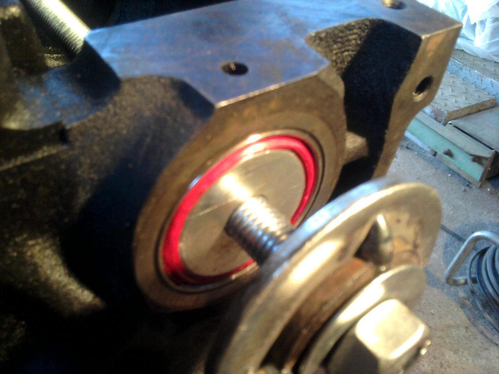

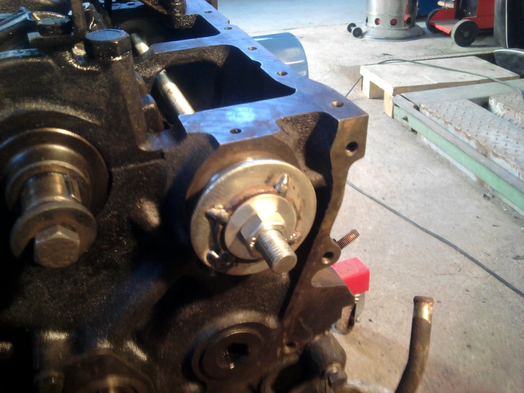

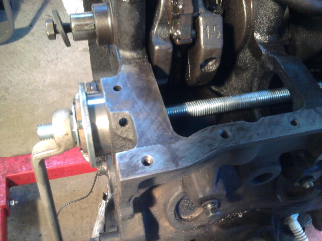

  2. Ich versuchs mal: hier ist der grundsätzliche Aufbau zu erkennen (vordere Lagerhülse): [ATTACH]52601.vB[/ATTACH] Die große Unterlegscheibe drückt das Lager in Position: [ATTACH]52602.vB[/ATTACH] Nach dem Einpressen: der "rote Rand" um die innerern Unterlegscheiben ist schlichtes PVC- Isolierband. Einmal zum Schutz der Lagerfläche und dann als Zentrierhilfe: [ATTACH]52603.vB[/ATTACH] Hinteres Lager funktionierte analog: nach dem Zentrieren im Block mit der Ausgleichswelle konnte es leicht eingezogen werden. Hinten wurde die große Unterlegscheibe (die zum Einpressen) am Schleifbock auf den richtigen Durchmesser gebracht (waren nur ca. 0,5mm abzunehmen). Alles in Allem geringer finanzieller Aufwand und eine halbe Stunde Arbeit, um die Vorrichtung zu bauen. Fotos sind nicht besonders, weil mit dem Handy gemacht. Das Prinzip sollte aber klar werden. Gruß Willi

  4. So, die Lagerhülsen sind drin. Ich habe mir aus einer Gewindestange und ein paar passenden Unterlegscheiben eine Vorrichtung gebaut, die das Einziehen ermöglicht. Die Gewindestange wird statt der Ausgleichswelle eingesetzt, die Lagerhülsen dann vorsichtig eingezogen. Aufwand: Baumarktmaterial für unter 10.-€. Der Hinweis von 72sonett, dass man die hintere Lagerhülse mit der Ausgleichswelle einziehen kann, habe ich nicht ausprobiert: ich habe die vordere Hülse zuerst eingezogen, dann die Ausleichswelle benutzt, um die hintere Hülse winklig zu positionieren. Das Einziehen war dann kein Problem mehr. Gruß Willi
