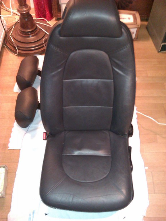

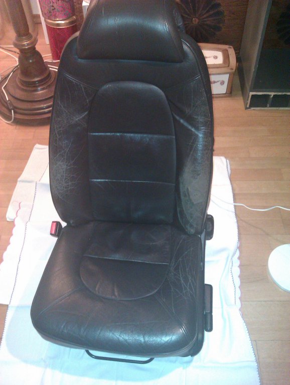

  17. Hier das Resultat meiner Pflegeaktion mit Reiniger, Lederkleber, Flüssigleder, Ledertönung und Lederpflege (tlw. ebay) ... hatte leider diesen Stift zur Kantenglättung nicht, aber dafür bin ich zufrieden: [ATTACH]52541.vB[/ATTACH] [ATTACH]52542.vB[/ATTACH]

  20. Respekt, so ungefähr ist auch meine Grundlage, wobei bei mir in der Wange oben noch ein Riss ist den ich erst hinterkleben werde. Also diesen Vorher-Nachher-Effekt kannst Du dem Lederzentrum als Werbematerial verkaufen :)!
  21. Super, vielen Dank. Dann mache ich mal ne Großbestellung ... freu mich schon richtig auf die Aufhübschung. Werde mir auch mal ne Kamera besorgen um den Vorher-Nachher-Effekt zu dokumentieren :). Schönes Wochenende!

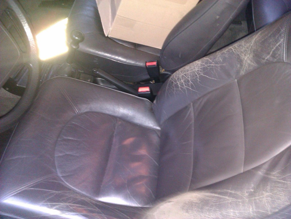

  22. Hallo Zusammen, nachdem mein erster Saab jetzt endlich TÜV hat, möchte ich mich nun mal dem armen Ledergestühl widmen. Der Fahrersitz wurden nun mal 275 tkm eingefahren und hat dementsprechende Spuren, vor allem die Wange ist betroffen (abgewetzt + Riss aber Fetzen haben noch etwas Substanz ;)). Meint ihr man sollte es bei dem Sitz nochmal mit einer Lederkur vom Lederzentrum versuchen oder ist das vergebens? Und was für eine Farbe ist das eigentlich: grau, dunkelgrau, buffalo? [ATTACH]52410.vB[/ATTACH] Danke und Grußhttp://www.saab-cars.de/images/misc/pencil.png
