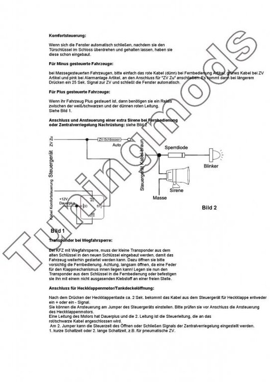

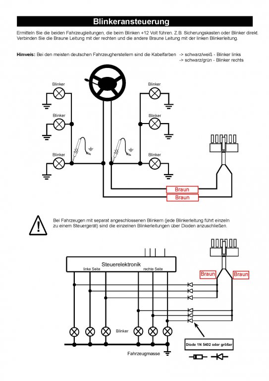

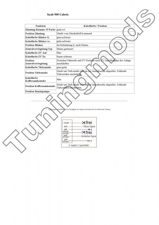

    Hallo, ja, ich will nur beide Türen öffnen und schließen sowie Blinker ansteuern. Ist eine Im Ebay gekaufte FB mit Modul. Die Bosch Wegfahrsperre will ich drin lassen, die FB wird nicht an das Bosch-Teil angeschlossen. Anbei ein Plan der neunen FB. Damit komme ich nicht zurecht! Für ZV öffnen und schließen ist das weisse Kabel an der FB und ein blau bzw. braun-schwarzes am Fahrzeug. Gemessen habe ich aber Viollet und blau-braun am Fahrzeug. Da liegt, wenn ich den Schlüssel drehe kurz Spannung an. Die beiden gelben Kabel müssen wohl an Masse? Für Hilfe bin ich super dankbar. Gruß Dirk[ATTACH]61191.vB[/ATTACH][ATTACH]61192.vB[/ATTACH][ATTACH]61193.vB[/ATTACH]

    hallo, nein ich hatte zu meinem Fahrzeug eine Boschfernbedienung dazu bekommen. Die ist aber nur für die Wegfahrsperre und nicht für die ZV, diese tut auch noch!Über Ebay habe ich mir eine universelle Fernbedienung gekauft, leider konnte ich die nicht so anschließen das die Türen damit auf und zu gehen.ich weiß nicht an welche PIN in ZV Modul ich meine ZV auf und ZV zu anschließen muss. Auf dem Plan ist das nicht richtig erklärt. Gruß

    Hallo, jetzt war ich beim Bosch-Dienst. Der sagte mir, es ist in meinem Wagen eine Wegfahrsperre eingebaut, ohne jegliche funktion der Zentralverriegelung. Die FB dient nur dazu die Sperre zu aktiviern bzw. deaktivieren. Heute habe ich, leider vergeblich, versucht eine FB für meine Zentralverriegelung einzubauen. Ich habe auf der Beifahrerseite die entsprechenden Kabel gefunden ( Violett und Blau-Braun), alles andere auch angeschlossen aber nichts tat! Der Anschlußpaln von der FB ist eine Katastophe und nicht zu benutzen. Gibts die Möglichkeit seitens original Saab eine FB nachzurüsten? Wenn ja wo bekomme ich noch sowas und wie weirs angeschlossen. Oder hat jemand erfahrung z.B mit inpro Produkten. Vielen dank und Gruß
