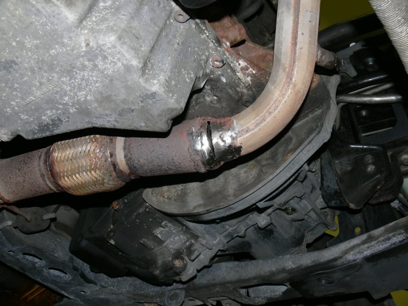

    Auf Wunsch von majoja02 hier ein Bild meines Hosenrohrs (vor Schweißarbeiten) mit nach hinten versetztem KAT und eingeschweißtem Flexrohr: Habe das so vorgefunden. Es scheint also vom Vorbesitzer schon geändert worden zu sein. Motor ist ein Non-Turbo B204i mit 131 PS
  3. Danke. Das Baujahr 1995 stimmt. Zumindest, wenn ich die Fahrgestellnummer durch den "Entschlüsseler" jage. EZ ist dann auch folgerichtig 07/1995. Da hat also jemand die Bratpfanne beseitigt meinst du? Schon erstaunlich. Der Vorbesitzer, ein Wiesbadener, den ich nicht kenne, da ich den 900 II von einem Zwischenhändler aus Calw gekauft habe, hat sich offensichtlich gut gekümmert, was man auch an der sehr guten Handbremse und den neuen Scheiben/Belägen/Sätteln an der HA sehen kann. Wahrscheinlich kam dann aber besagter "Getriebeschaden" dazwischen. Der vorzeitige Todesstoß (für einen Nichtschrauber). @ bergsaab: Ich war bis 2005 auch kein Autoschrauber, aber ich hatte von Ende 2005 bis Frühjahr 2009 einen VW Passat. Das Eine bringt eben unweigerlich das Andere mit sich. Sei es nun Tuning oder nötige Reparaturen (und davon gab es reichlich) *lach* Letzter Stand der damaligen Bastelbude im Anhang. Weils so schön passend ist auch noch ein Bild meines E28 524tdA. Der frustet mich heute ein bisschen, weil ich ihn eigentlich auf der jetzt am Wochenende stattfindenden Retro Classics Messe in Stuttgart auf dem Stand der BMW E12/E28 IG hätte ausstellen können, aber eine Fahrt dorthin wäre auf eigener Achse nicht so einfach möglich gewesen, weil die Dieseleinspritzpumpe buchstäblich auf den letzten Metern vor dem Einmotten für den Winter (beim umdrehen im Hof) undicht geworden ist und die Saisonzulassung noch nicht greift (04/11). Das Geld für das Abdichten der ESP habe ich in den Saab gesteckt:

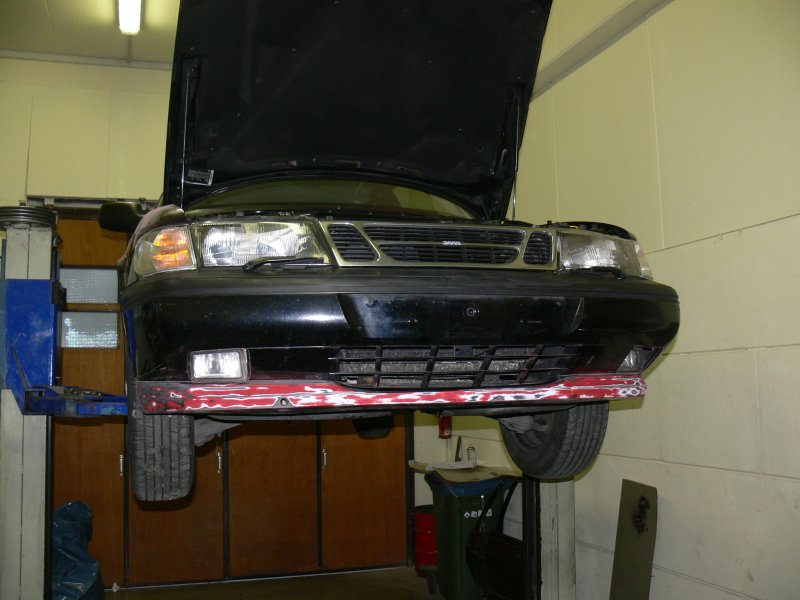

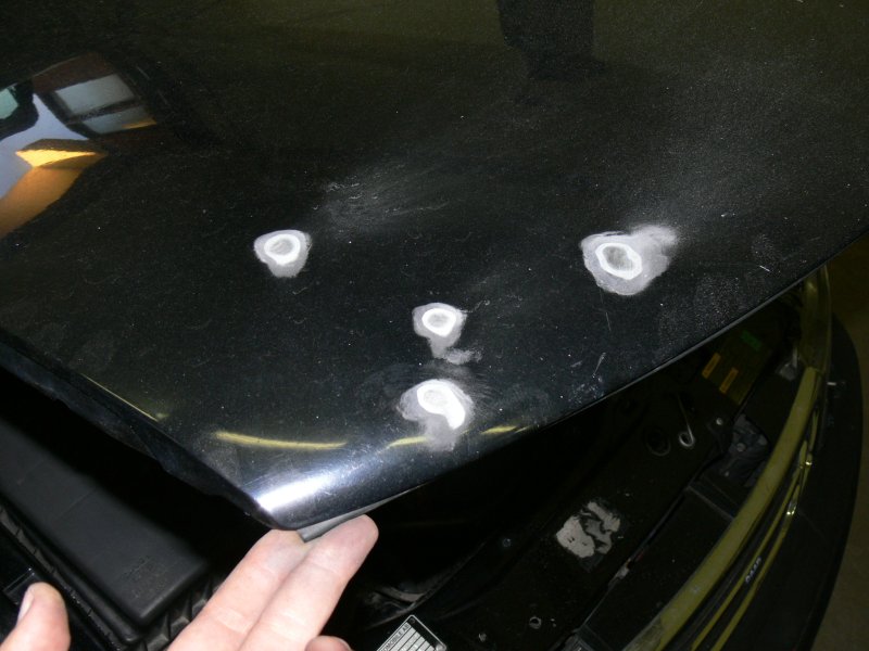

  5. Jetzt mal was fürs Auge. Bin euch ja noch ein paar Bilder schuldig: Auf den Bildern das gerissene Flammrohr, das ich wieder zuschweißen konnte, die Lackierarbeiten am Frontspoiler und der Motorhaube (Beilackierung) und der letzte Stand von heute. So sieht der Wagen momentan aus.
