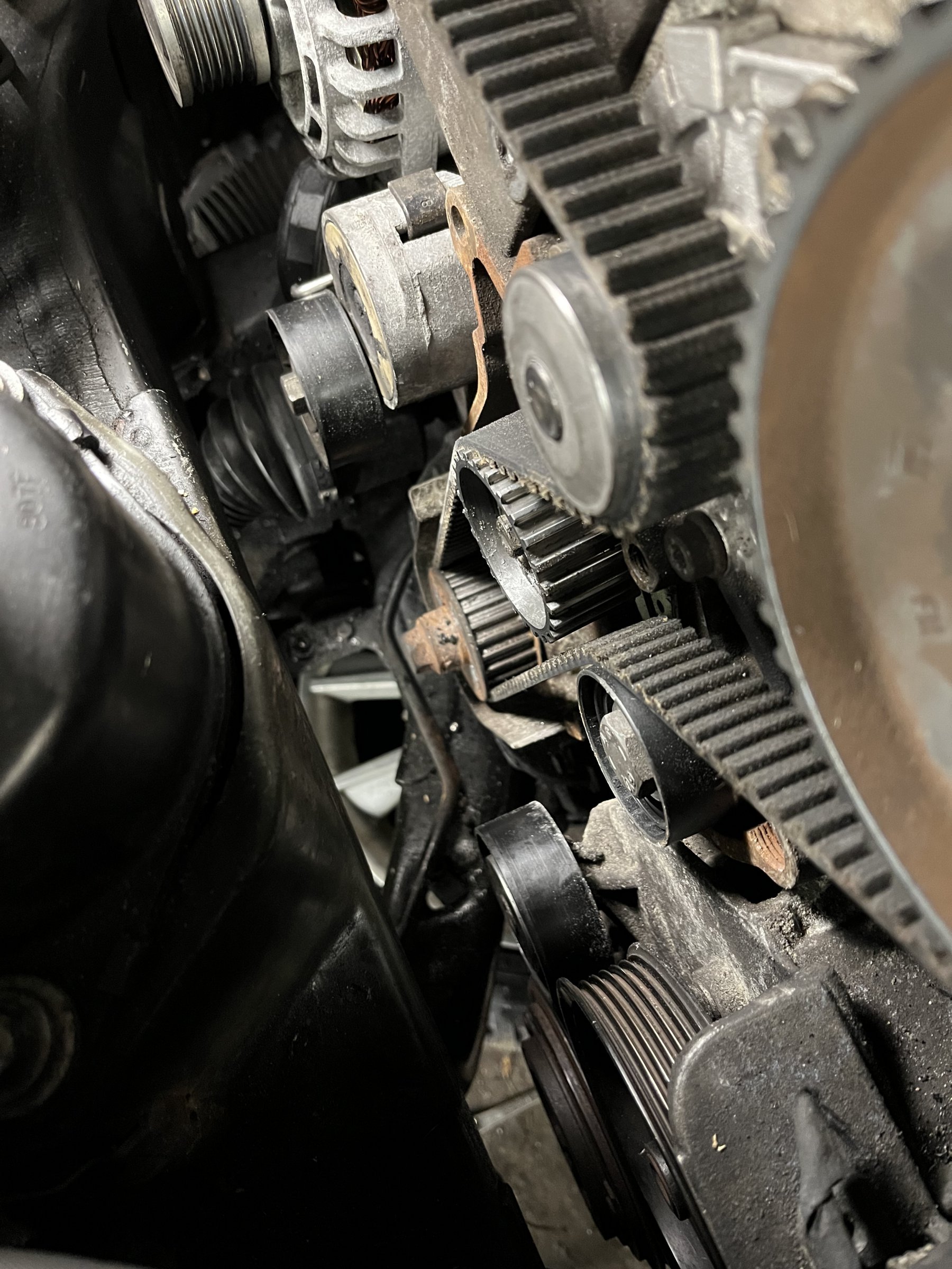

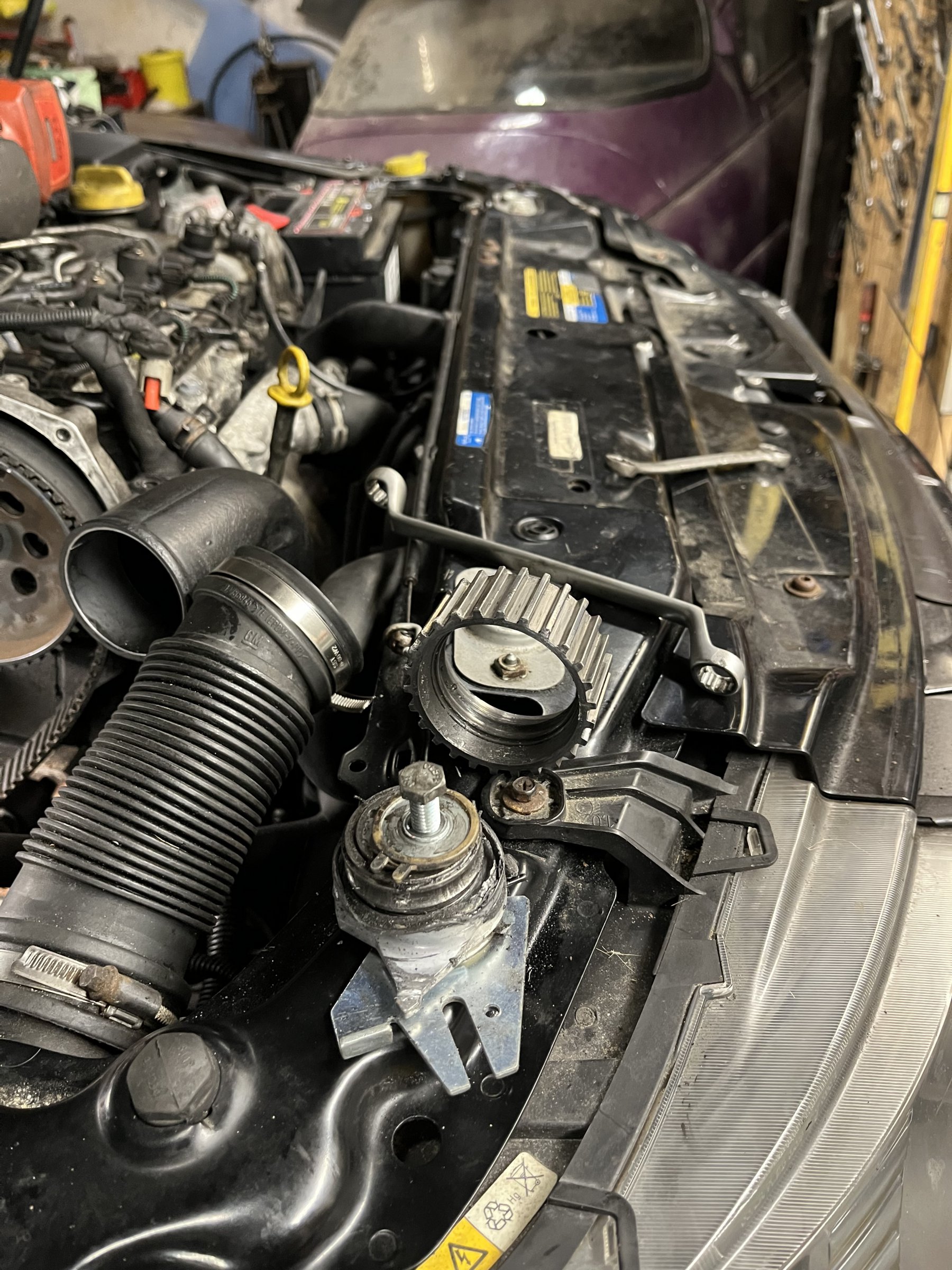

    So das Sensorrätsel könnte gelöst sein, es findet scheinbar ein Abgleich mit dem KW-Signal statt. Testweise einen neuen Sensor montiert, Ergebnis gleich, startet nur ohne Sensor, habe ich fast so erwartet. Dann mal Zahnriemenabdeckung runtergebaut und schon gedacht, naja der Riemen läuft aber schon eher weit am äußeren Rand, bei laufendem Motor hat der Riemen auch ordentlich vibriert, also sofort Motor aus und mal freigelegt das Ganze. Die Spannrolle ist gut versteckt unter der Motoraufhängung verbaut, und war in dem Fall der Übeltäter. Die Kugeln des Kugellagers haben sich verabschiedet und das Radl hat haufenweise Luft, dass es nicht alles gleich zerlegt hat wundert mich, man hat auch nichts gehört, da hab ich wohl Glück gehabt. Bleibt die Frage warum, war ca. 500 Km verbaut, der Riemensatz war von Contitech, Einbau mit Sorgfalt ( + Erfahrung, 50 Zahnriemen hab ich sicher schon gewechselt) und Drehmomentschlüssel, sogar der Spannungsanzeiger hat noch gepasst. Jetzt gilt es mal zu schauen ob der Riemen vielleicht sogar gesprungen ist , und morgen entsprechende Neuteile einzubauen. So wird es wenigstens nicht langweilig.
