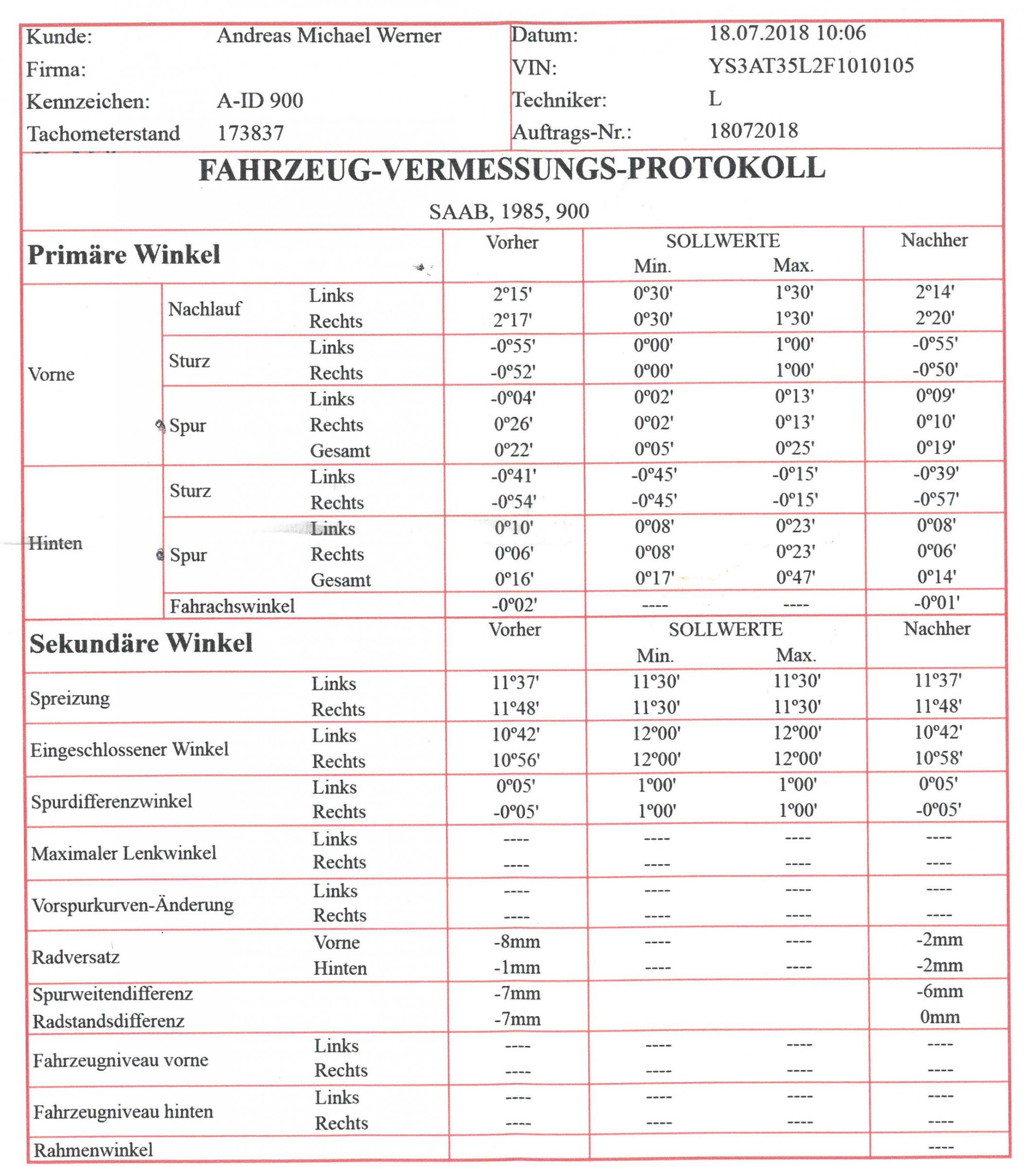

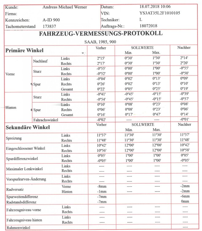

  13. Nur noch mal zum Verständnis: Die Traggelenke sind doch die Gummibuchsen, die zwischen den einzelnen Festteilen des Fahrwerks liegen, oder? Somit wären an jedem Querlenker 3 (insgesamt 12) sowie die Teile an den Spurstangen und an den Dämpferenden. Wie kommst Du denn bitte auf 3-4 neue Traggelenke? Habe irgendwo hier gelesen, dass es absolut tödlich wäre, nur einzelne Buchsen gegen PU-Buchsn zu tauschen, sondern dass, wenn man in diese Richtung gehen will, direkt alle Buchsen getauscht werden sollen. Aber vielleicht ist ja ein Traggelenk doch was ganz anderes? Der Wagen steht eigentlich wunderbar, allerdings stehen die vordern Federn nicht gerade sondern sind leicht nach innen gekrümmt und wurden wahrscheinlich auch schon mal gekürzt, da kann man auch ohne Schiefstand mal an Ersatz denken.
  14. Ist es nicht gerade das Problem, Traggelenke in möglichst guter Qualität zu bekommen? Habe diesbezüglich jedenfalls mal mit Saabcommander Kontakt aufgenommen und mache mich schlau zum Thema Fahrwerksbuchsen. Nur wenn ich bei einm 24 Jahre alten Wagen die Tragwerksbuchsen tausche stellt sich schon die Frage, ob nicht Federn und Dämpfer ebenfalls erneuert werden. Und die Bandbreite dieser Entscheidungsfindung ist hier ja schon in ungezählten Threads bis ins kleinste Detail diskutiert worden. Ich habe hier mal informativ mein Achsvermessungsprotokoll angehängt, evtl. eröffnen sich dem Fahrwerkskundigen bereits hier mögliche Fehlerquellen bzw. Optimierungsmöglichkeiten, bin wiederum sehr gespannt auf Rückmeldung.
  15. Menno! Hab mich so gefreut! Und seit der ganzen Aktion hab ich eine Straßenlage, die ich nie für möglich gehalten hätte! Werde mich aber parallel auf Teilesuche begeben, um eine, nach allgemeiner Meinung, dauerhafte Lösung zu realisieren. Aber vorerst bin ich schlicht begeistert Und das mit dem entlasten erkläre ich meinem Schrauber:vroam:
