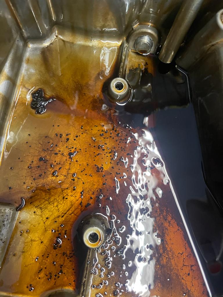

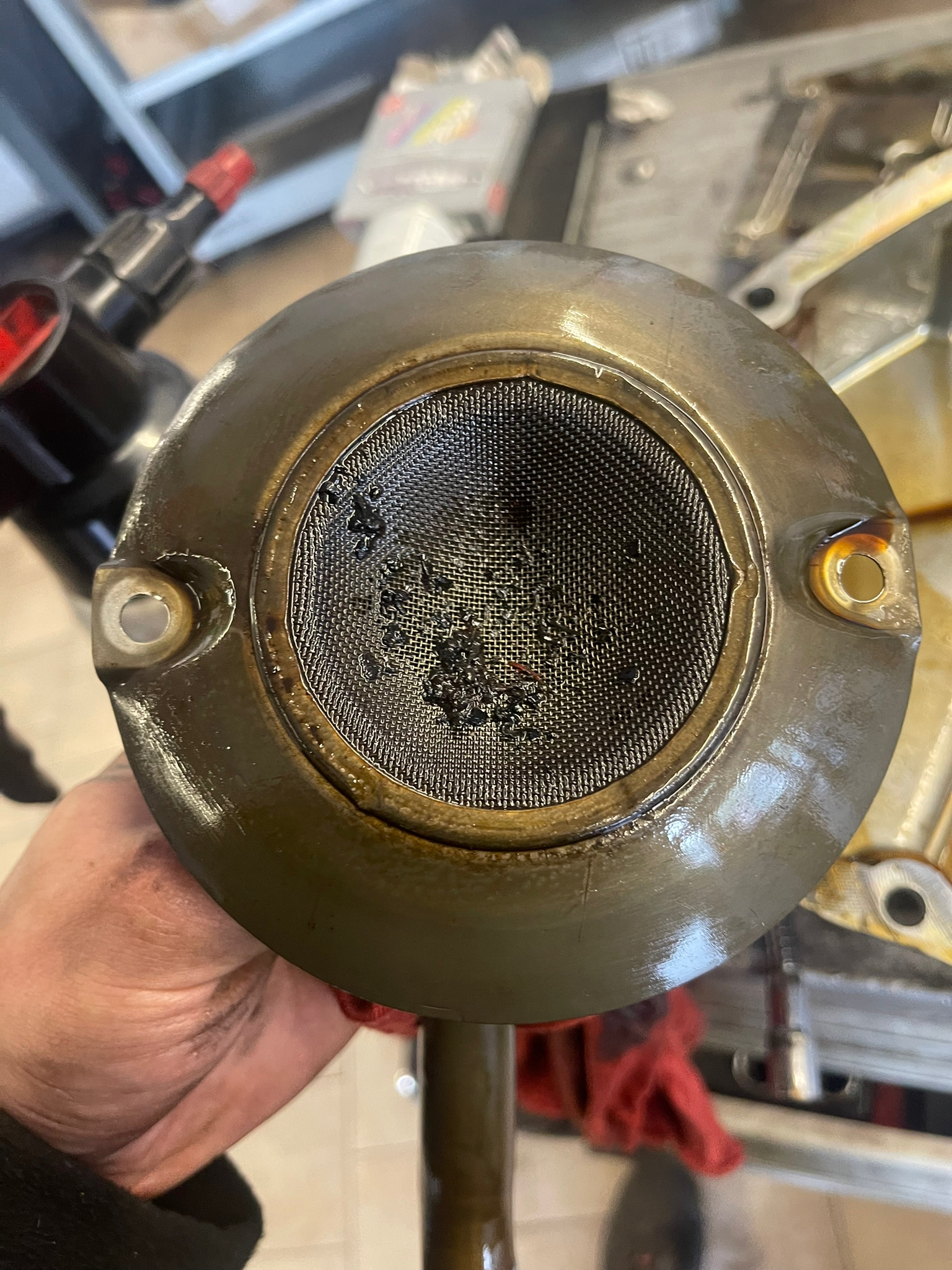

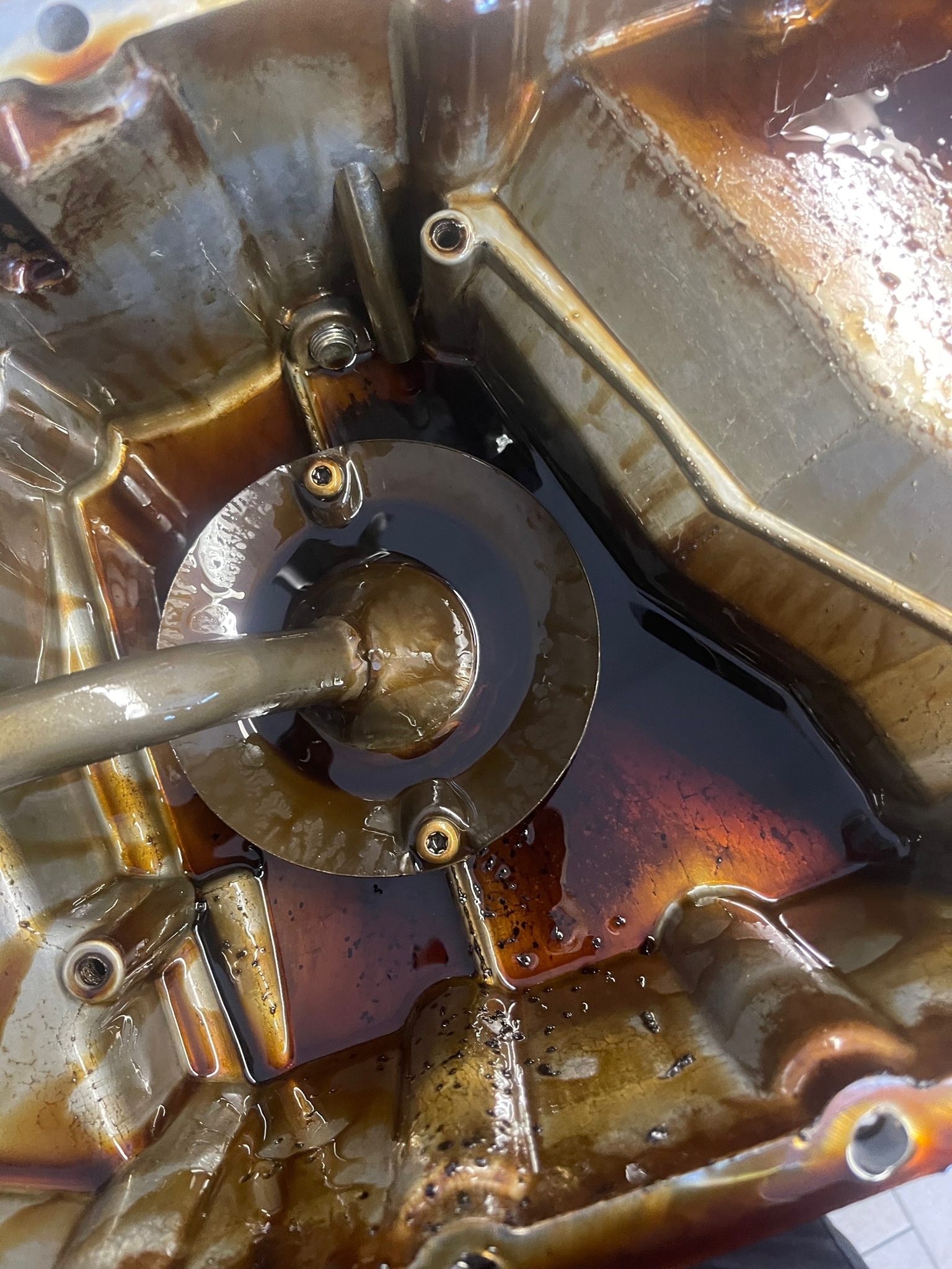

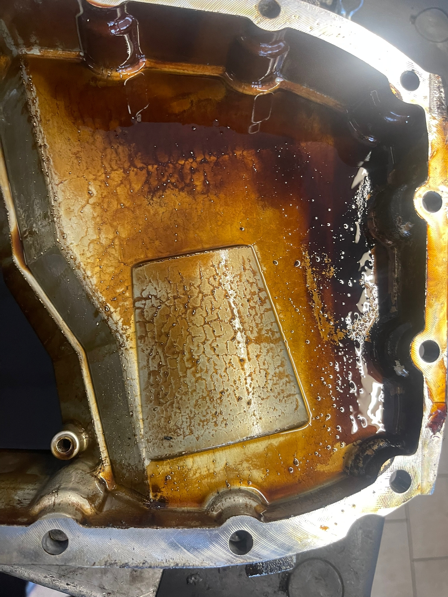

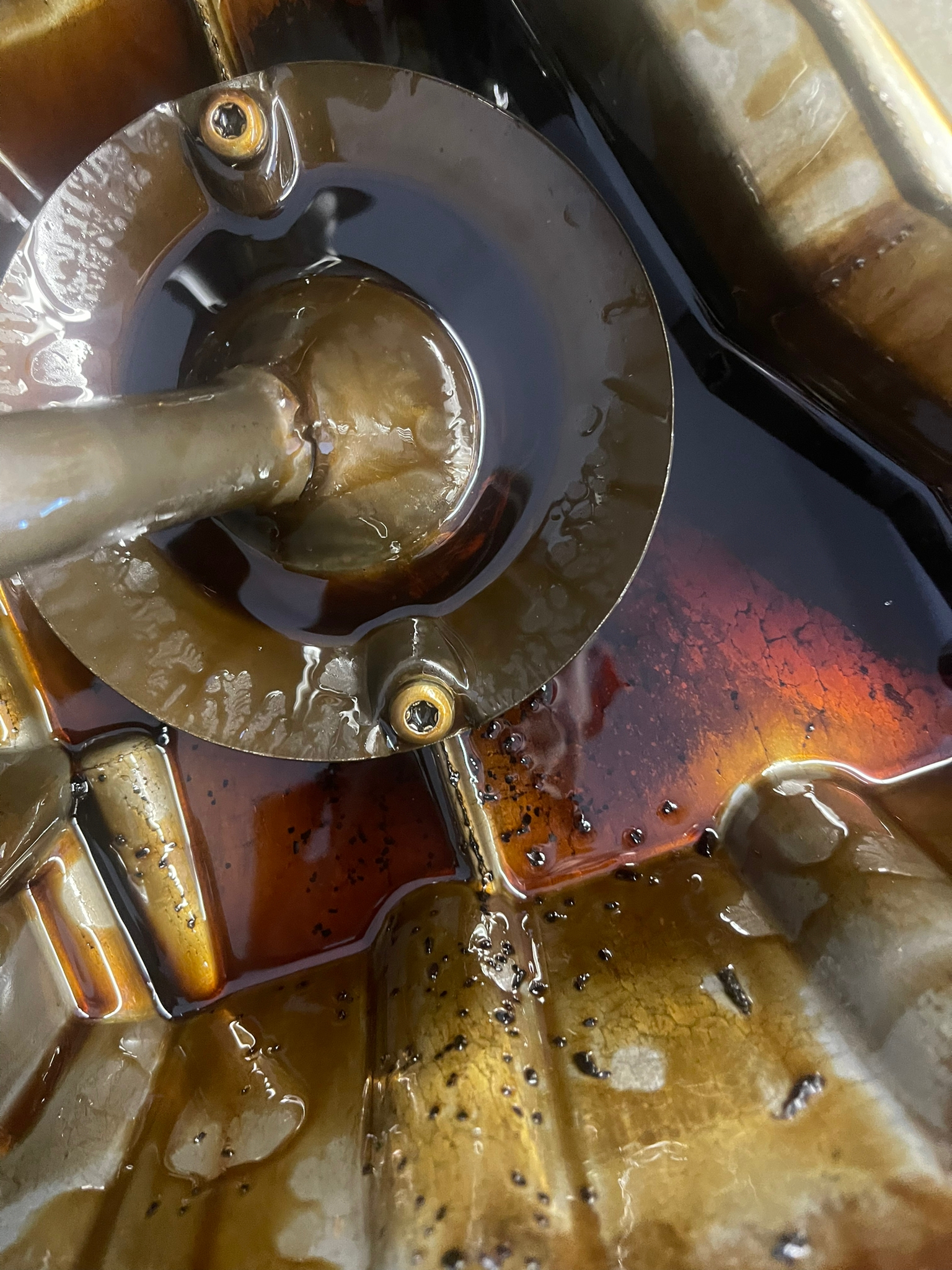

  6. Um den Thread nicht unbeantwortet zu lassen, folgend Fotos von der Ölwanne und dem Sieb. Sieb dreckig, aber ich bezweifle, dass das ausschlaggebend war. Vielleicht doch wirklich der Ölfilter.
