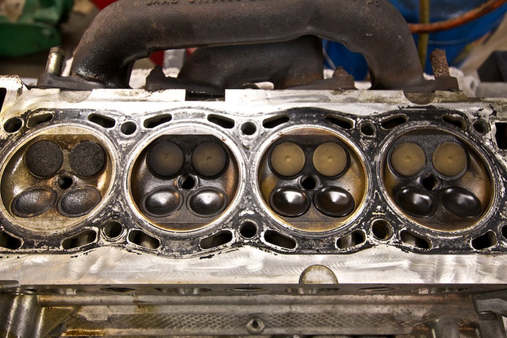

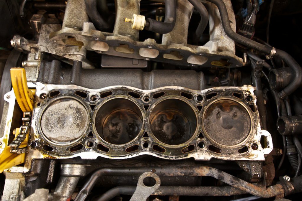

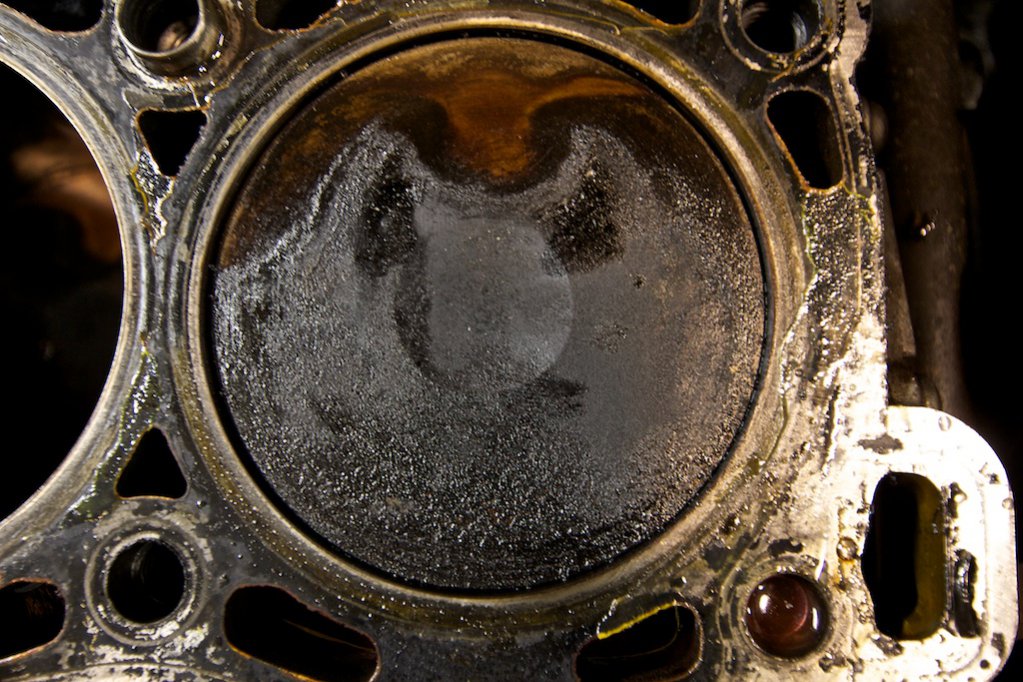

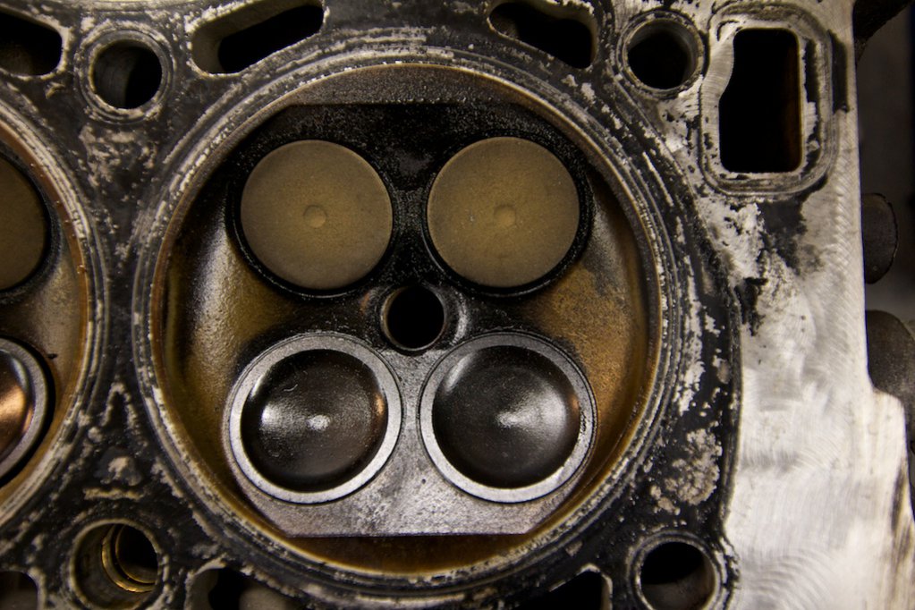

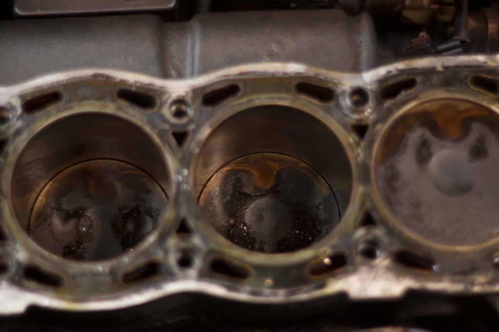

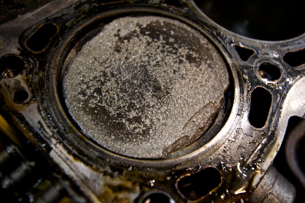

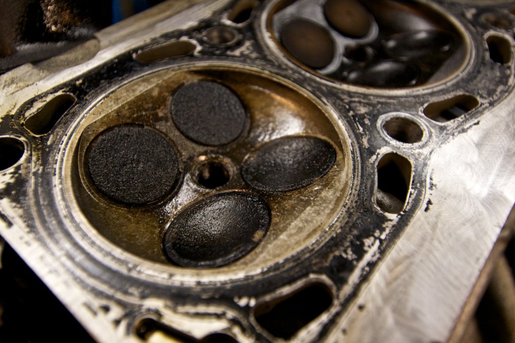

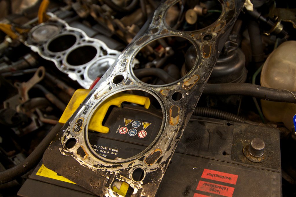

    Kleines Update Nachdem die Firma Heuschmid es nicht geschafft meinen Wagen abholen zu lassen (4 Wochen sind da vielleicht auch etwas knapp ) habe ich meinen Saab jetzt zu der Firma Radler in Berlin bringen lassen. Die haben den Motor mal aufgemacht und schlagen vor Übermaßkolben einzusetzen. Ich warte da gerade auf einen Kostenvoranschlag. Hier ein paar Bilder vom Motor: [ATTACH]66300.vB[/ATTACH][ATTACH]66307.vB[/ATTACH][ATTACH]66306.vB[/ATTACH][ATTACH]66305.vB[/ATTACH][ATTACH]66304.vB[/ATTACH][ATTACH]66303.vB[/ATTACH][ATTACH]66302.vB[/ATTACH][ATTACH]66301.vB[/ATTACH] Fühlt euch gegrüßt.

    Ist bei deinem Motor denn der Kopf schon runter? Zeig mal Fotos. Nee, leider noch nicht. Wie kam es überhaupt zu dem Scahden? Tiefflug und schlagartig Leistung weg? Genauso =( Was mich son bisschen stutzig macht, ist dass es zwei Zylinder erwischt hat. Das spricht gegen Kerze und ESD. Was für Kerzen waren verbaut (genaue! Bezeichnung)? Kann ich dir erst gegen Mittag sagen. Will da jetzt nix falsches erzählen... Welches Öl war drin? 5W40 Was für ein Sprit war drin? e10 CE? Was issn dit (sorry) Hat das Auto ein Softwaretuning? Nein, komplett original!
