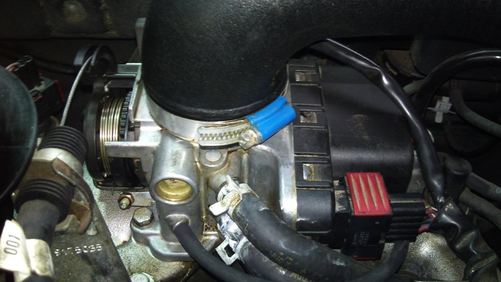

  5. Habe Sicherung 17 gezogen und nur das Zahnrad nach hinten gedreht, dann war alles wieder gut! Es lag also kein mechanischer Limphome mehr vor. Auf jedenfall noch einmal ein herzliches Dankeschön!!!!! Gruß Helge

  10. Habe soeben Limphome beseitigt! Leider ohne den erhofften Erfolg. Stellmotor tickt, Motorwarnleuchte an, Drehzahl im LL auf ca 1400 konstant. Kann es sein, dass das andere Ende der Feder auch falsch liegt? Habe beim reinigen im ausgebauten Zustand festgestellt, dass die DK recht willenlos und ungefedert hin- und herschaukelt. daraufhin habe ich besagtes Federende auf die andere Seite des Mitnahmebügels der DK geklemmt, so dass DK wieder Federdruck hat. War das ein Fehler??????? Ich hoffe ja, denn ansonsten kann ja wohl nur irgend ein sch..... Kunststoffteil gebrochen sein oder ach, was weiß ich....... Ich bin um jeden Tipp dankbar! Gruß Helge

  13. Das tape kenne ich schon, hat schon mal geholfen. Wenn ich die Feder wieder beim Zahnrad einhake, dann öffnet sich die DK beim Gasgeben nicht! Ne andere Idee?

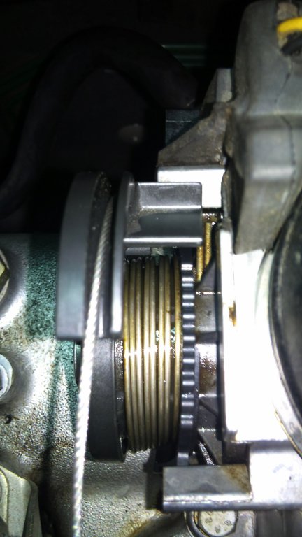

  14. Hallo, mal wieder zusammen! Ich habe heute einen Schlauch (KWG Entlüftung), getauscht und da es schneller als erwartet funktionierte habe ich noch mal eben die DK ausgebaut und gereinigt. Dieses Vorhaben sollte sich als Bummerang erweisen, denn nun habe ich den Salat: 1. Beim Reinigen habe ich wohl die Feder ausgehakt, sodass ich einen Limp home hatte ( das vermute ich zumindest), denn beim Drehen der Gaszugaufnahme bewegte sich die DK nicht mit. Habe jetzt die Federenden so arrangiert, dass quasi beide Enden auf den Mitnahmebügel der DK greifen. Fazit: bei treten des Gaspedals öffnet und schließt diese. Allerdings ist mir jetzt unklar, welche Funktion dieses Zahnrad links von der Feder hat, denn dieses kann man mit geringen Aufwand hoch und runter drehen? Ich weiß nicht, ob das vorher auch schon so war!? (siehe Bild 1.) 2. Beim einschalten der Zündung, ertönt 3 - 4 mal ein Tick-Tack, vermutlich von der Steuereinheit der rechten Seite der DK. (siehe Bild 2) 3. Motor springt an, allerdings erlischt die Motorwarnleuchte nicht. 4. Anfängliche Leerlaufzahl bei ca. 1000, nach Probefahrt ca 1800 gleichbleibend. Bei Neustart wieder das gleiche Bild. 5. Leistung gefühlt weniger. 6. In diesem Zusammenhang viel mir im vorderen Bereich ein leises ticken bei eingeschalteter Zündung auf ( Siehe Bild 3) Keine Ahnung, ob das alles einen Zusammenhang hat. Ich wäre für jeden Hinweis dankbar! Gruß von der Ostsee

  18. saabfahrer1 hat auf Saab9000marcus's Thema geantwortet in 9-5 I
