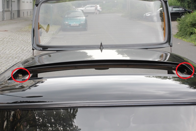

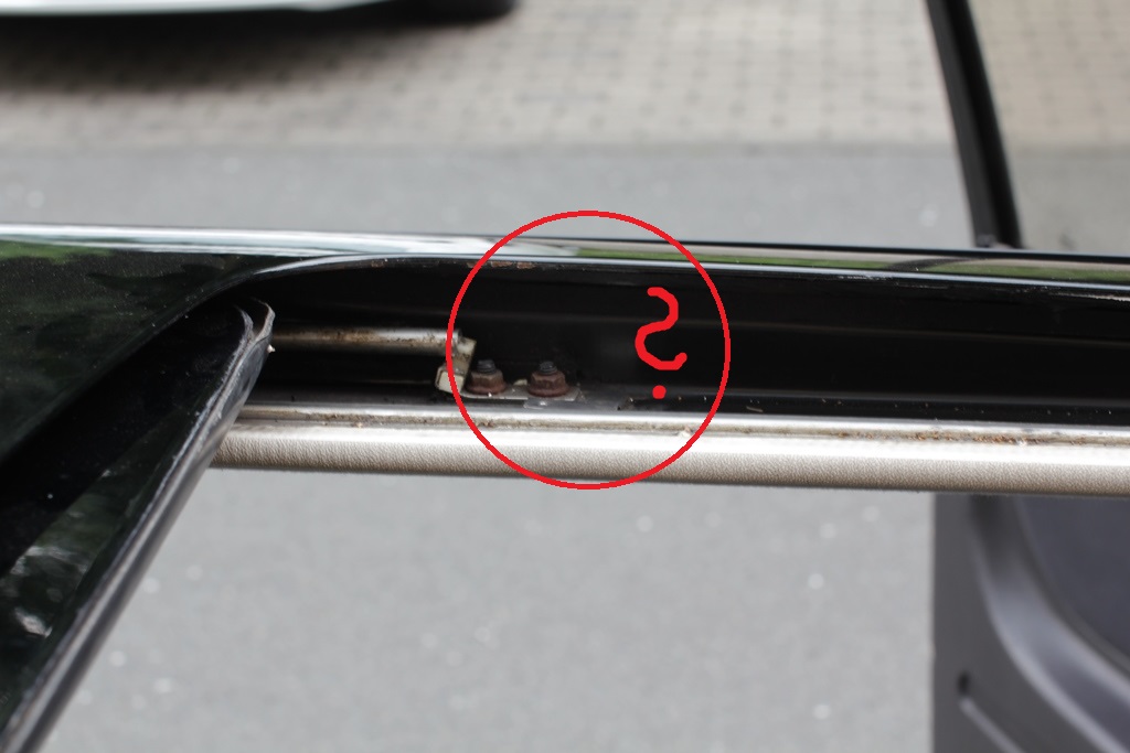

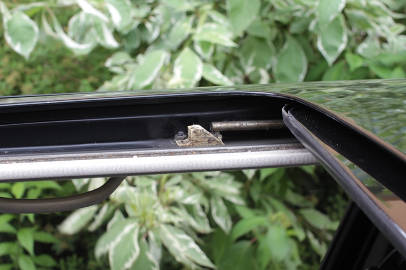

  4. Hallo Robert, ich brauche das Teil nicht mehr. Ich habe es heute mit einem Endoskop im hinteren Teil des Schiebedachs gefunden und konnte es dann hervorpipeln. Das Teil hat sich wohl gelöst und wurde dann vom Schiebedach nach hinten gezogen. Falls du jetzt schon Arbeit/Zeit in das Teil investiert hast bzw. damit schon angefangen hast, dann bezahle ich das natürlich! Also nochmal vielen Dank für deine Hilfsbereitschaft! Viele Grüße, Joseph
  5. Ok, danke, ich freu mich drauf Viele Grüße, Joseph
  6. Hallo Robert, ich würde mich sehr freuen, wenn du das Teil für mich anfertigen könntest. Natürlich bezahle ich auch deinen gewünschten Preis. Ist das Gegenstück (das auf deinem CAD-Bild) auch notwendig oder reicht für mich dieser Keil aus um das Schiebedach wieder in Position zu bekommen? Viele Grüße und vielen Dank, Joseph
  7. Hallo Robert, vielen Dank für deine Hilfe und Bemühungen. Kennt denn jemand die Leute, die schon die Druck-Dateien haben? Viele Grüße, Joseph
  8. Hallo Robert, wäre es denn möglich den Keil für mich zu drucken:) ?
  9. Hallo Robert, danke für die Antwort. Meinst du mit drucken, das Teil mit einem 3D-Drucker anzufertigen? Viele Grüße, Joseph

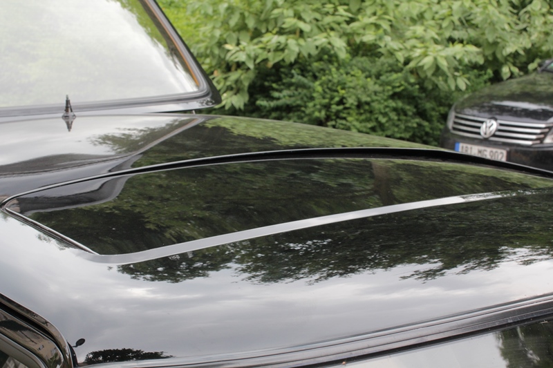

  10. Hallo, ich habe bei meinem Saab 900 festgestellt, dass das Schiebedach (elektrisch) im geschlossenen Zustand nicht richtig sitzt. Auf der linken Seite tut sich ein Spalt auf, in den ziemlich genau ein Finger passt. Beim genaueren betrachten ist mir aufgefallen, dass an den Seiten der Schiebedachöffnung Plastik-Keile sitzen. Bei mit fehlt der an der linken Seite. Ich vermute, dass wird der Fehler sein wodurch das Schiebedach nicht richtig sitzt. Weiß jemand, wo man so einen Keil her bekommen könnte? Oder liegt es evtl. doch an etwas anderem? Vielen Dank für die Hilfe, Joseph
