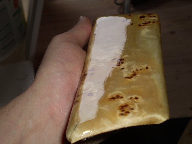

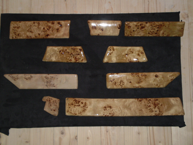

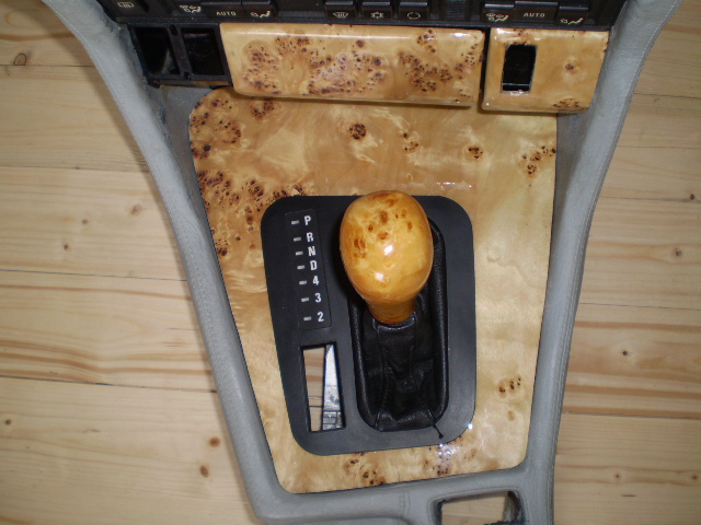

  2. Mit Aufpolieren ist da garnichts mehr ,da der Lack abgeplatzt ist bzw sich vom Holz ,ablöst. Eine Möglichkeit , wäre Wassertransfer-Druck aber ,......sieht meiner Meinung nach ,doof aus .Möglichkeit zwei , klarlack runterschleifen und lacken , lassen . Oder wie schon gesagt selber furnieren . Habe ich bei meinem BMW auch selber gemacht, da Pappel Hell in einem e34 nur eine Handvoll davon,hergestellt wurden . Lackiert habe ich sie dann mit Treppen und Parkettlack. Hier mal Bilder ,wie sie noch im Aufbau waren .[ATTACH]59402.vB[/ATTACH][ATTACH]59403.vB[/ATTACH][ATTACH]59404.vB[/ATTACH]

  5. Martin Das letzte Bild ,ist ja mal herlich .
