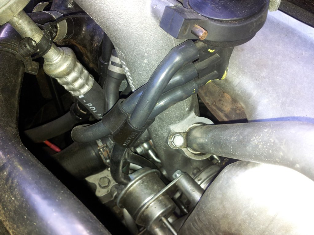

  1. Mark H. hat einem Thema gepostet in 900 II - 9-3 I
    Hallo, habe gestern die maroden Unterdruckschläuche bei meine Aero gewechselt. Dabei ist mir die augenscheinlich "unnatürliche" Verlegung der Schläuche zum Ladedruckregler aufgefallen. Letztes Jahr ist bei mir der defekte Turbo gewechselt worden. Kann es sein, dass die Werkstatt dabei die Schlauchanschlüsse (siehe Foto) vertauscht hat? Vielleicht kann jemand die Verlegung anhand des Fotos nachvollziehen und netter Weise etwas dazu sagen. Danke im Voraus. [ATTACH]69228.vB[/ATTACH]

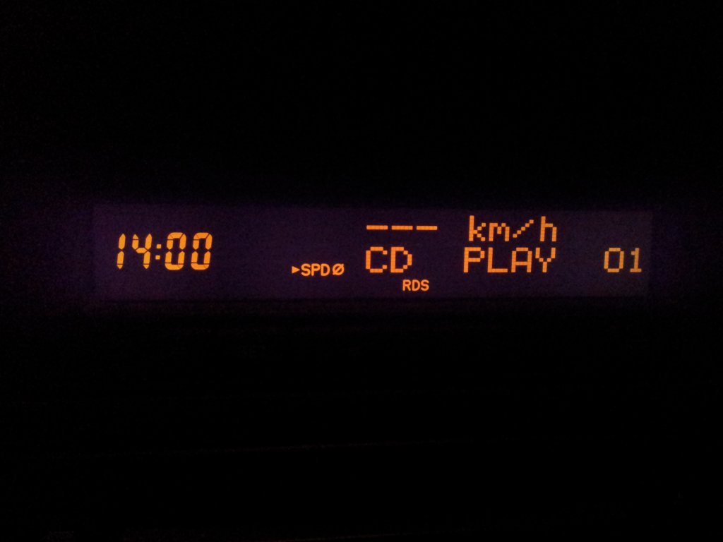

  2. So, habe das SID heute morgen mal angesteckt. Läuft einwandfrei! Besten Dank und Gruß. [ATTACH]68790.vB[/ATTACH]
