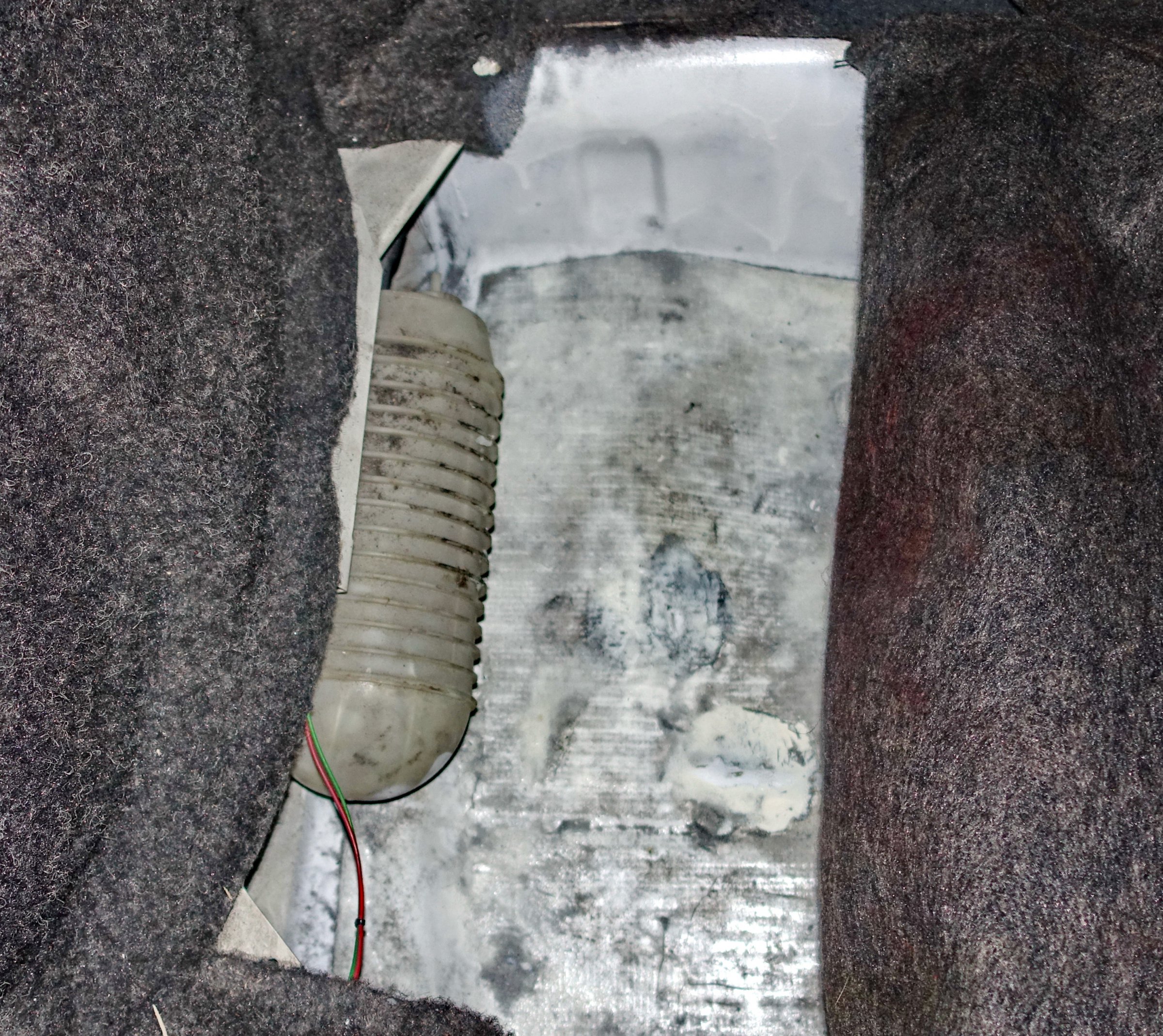

  3. heute in der Reserveradmulde entdeckt .. ist das die Tankentlüftung ?

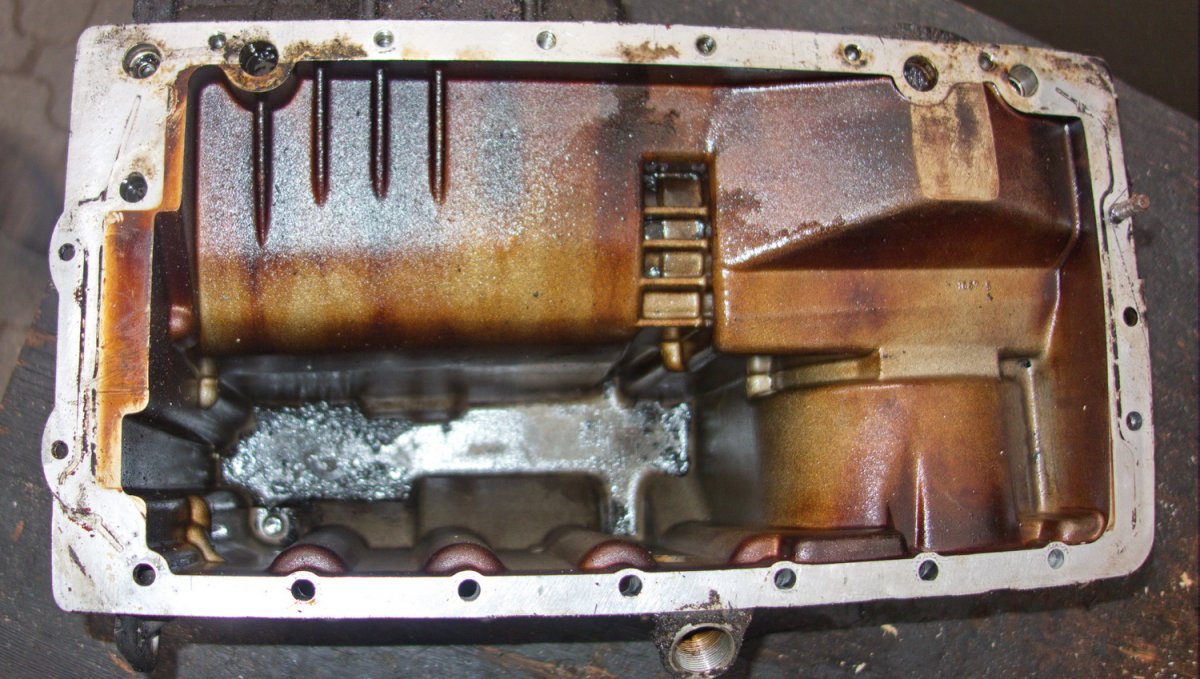

  7. So sei es einfacher .... und in der Wanne ist eben "Dreck aus Kalabrien ... " die Ursachen klären wir später .. jetzt wird erst mal das Getriebe überholt .... Typischer Fall von MUFFEN-SAUSEN !! ...

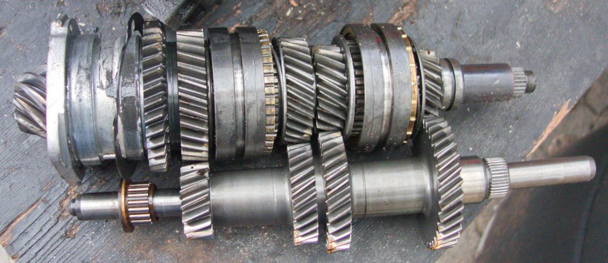

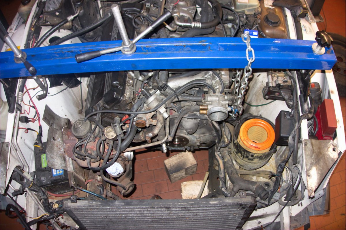

  9. 900 längs ... drei Schrauben waren etwas schwer zugänglich, aber es ging ..... Fotos später aber Frage wiederholt woher kommen die Ersatzteile?

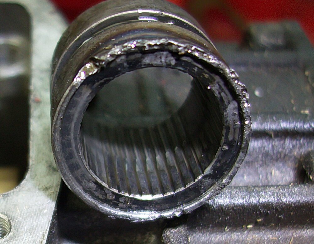

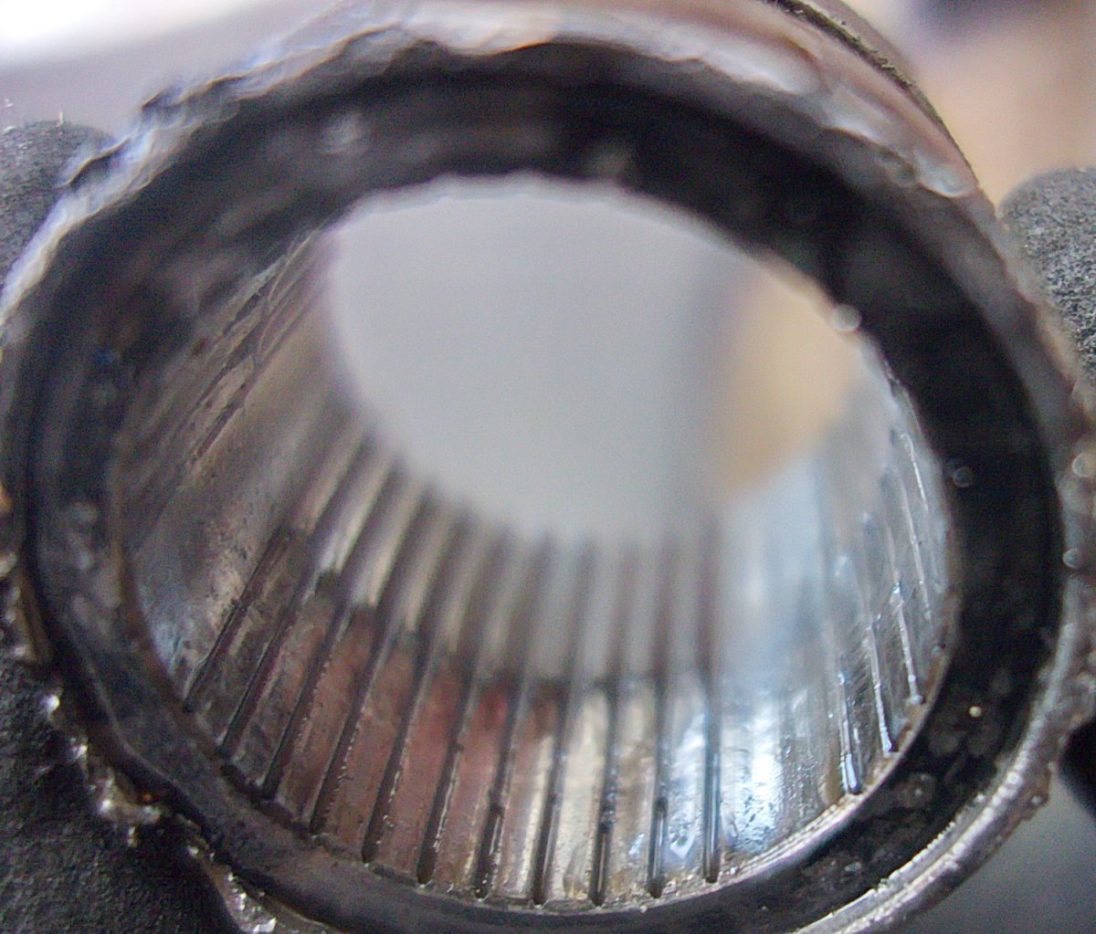

  10. So, Getriebe ist ausgebaut, Motor ist noch drin .... (!)! Muffe ausgeleiert .... wer liefert Ersatzteile ? auch Synchronringe ....

  12. mein Fachmann sieht das so: Aktuell ist die Muffe ja noch drauf, weil mit Schweisspunkt fixiert, die Welle dreht aber durch. Insofern hat keiner Mist gebaut. Wahrscheinlich hat die frühere und ja hier offensichtlich bekannte Ablösung des Sprengrings dazu geführt, dass sich die Muffe kontinuierlich, langsam verschob und dem Sprenring folgte. Dadurch enstehen Axiallasten, die der faktisch ungehärteten Muffe nach und nach die Zähne ausschlagen. Beim ersten Defekt war die Muffe noch zur Hälfte drauf... also viel mehr Druck auf den Zähnen. Das Fixieren der Muffe samt TURBO S Drehmoment hat dann den restlichen Zähnen den Rest gegeben .... kein Kraftschluss mehr Solche Frontantriebsgetriebe sind eben meist filigran ... Wieso soll mein Freund und Fachmann keinen Plan haben, was auf ihn zukommt ? der macht sowas nicht zum ersten mal .... schaun mer mal .... Es gibt nix was andere nicht auch können ....
