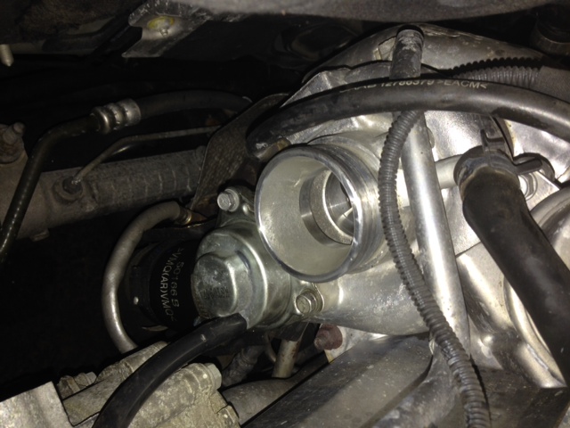

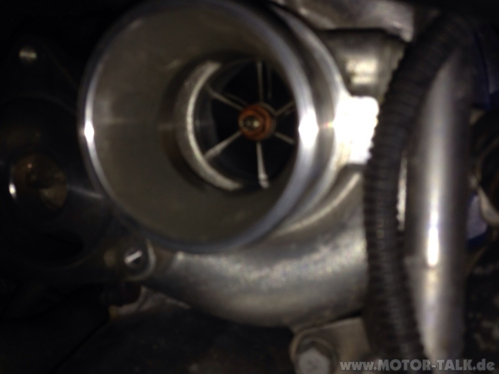

  6. so nun hab ich nochmals ein paar sachen probiert: 1. Turbolader überprüft: kein Spiel, klemmt nicht und läst sich von Hand gut drehen. Siehe Video: http://youtu.be/Ip1lFCc11T8 2. Neue passende Platin-Zündkerzen von NGK. 3. Nochmals überprüft ob irgendwo ein Leck / gerissener Schlauch vorhanden ist --> nix gefunden. 4. Das Wastegate: die "Stange" lässt sich von der Dose weg ziehen und geht dann in den Anfangszustand zurück. Kann ich so einen Defekt des Wastegates ausschliessen? Oder soll ich das Wastegate mal ausbauen? Der Leistungsabfall ist immer noch da, die Ladedruckanzeige immer noch bis max. Mitte. WAS HAT DER "WARNTON" NACH DEM STARTEN UND ERSTEM VOLLGAS ZU TUN. DER TON ERTÖNT ETWA 2-3 SEKUNDEN, KOMMT IRGENDWO IN DER NÄHE VOM FAHRERRAUM?? Bin langsam aber sicher echt verzweifelt. Werde das Auto noch zu einer Saab-Werkstatt vorbeibringen... Gute Nacht[ATTACH]74689.vB[/ATTACH][ATTACH]74690.vB[/ATTACH][ATTACH]74691.vB[/ATTACH][ATTACH]74692.vB[/ATTACH][ATTACH]74693.vB[/ATTACH][ATTACH]74694.vB[/ATTACH][ATTACH]74695.vB[/ATTACH]
  7. spiel konnte ich keins feststellen. ob sich das laufrad dreht habe ich nicht überprüft :) mache ich heute aber nochmals...das würde dann aber turboladerschaden bedeuten gut dann hätte ich immerhin einen grund den 16T zu verbauen. das wastegate kann ich mit der einer zange bewegen, scheint nicht zu klemmen. wie kann ich das am besten überprüfen? das wastegate öffnet indem, von der dose her gesehen, die stange sich weg von der dose bewegt oder? lässt man die stange los kommt es dürch eine feder zurück... ich überprüfe heute noch die zündkerzen, hatte beim 9-5 auch mal probleme deswegen. in der ladeluftstrecke ist nichts sichtbar, müsste das fahrzeug mal von unten anschauen, aber das wäre auch noch eine möglichkeit. ein leck in der ladeluftstrecke würde man hören oder? danke für die tipps.

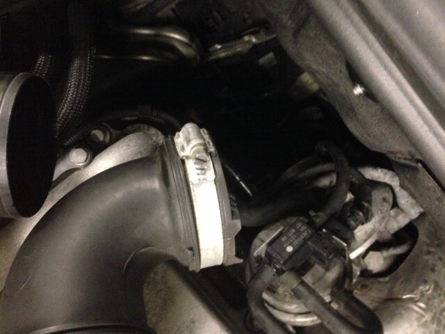

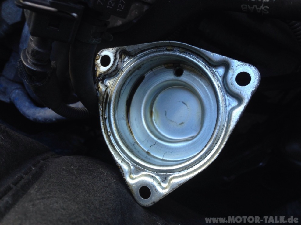

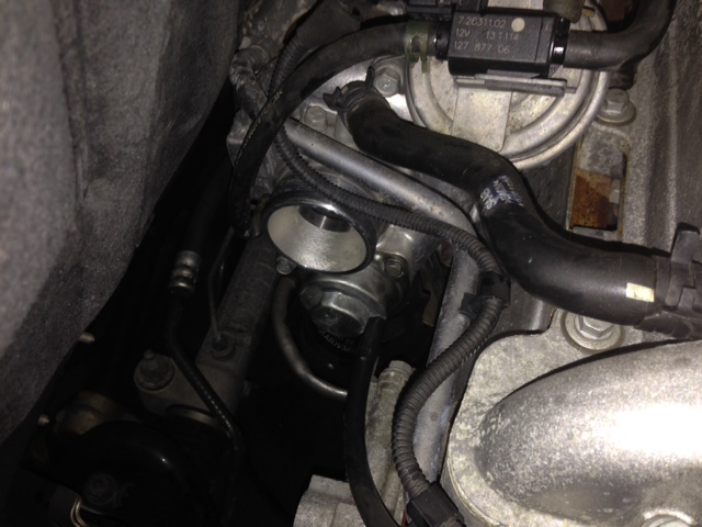

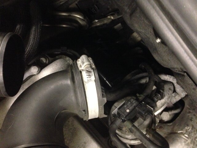

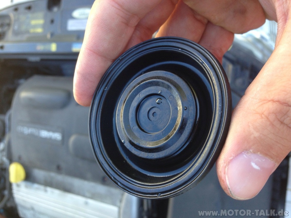

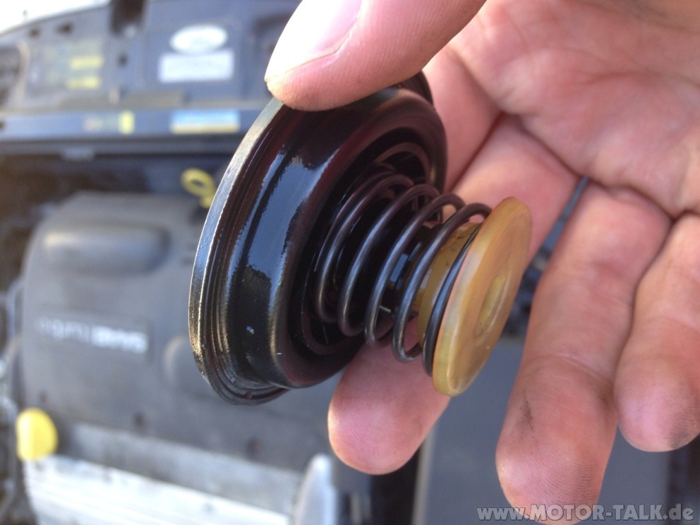

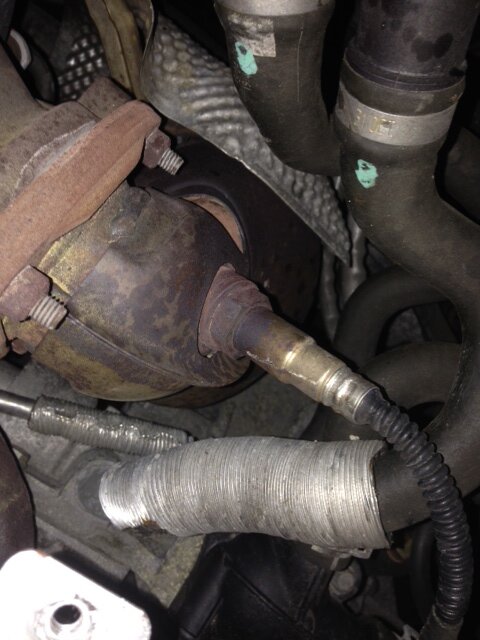

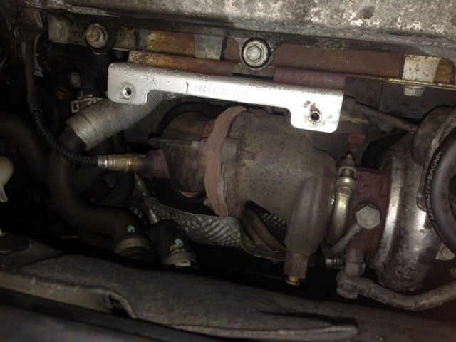

  8. Hallo 1. Ich han nun das Bypassventil ausgebaut, sieht eigentlich gut aus...hmmm. Siehe fotos... 2. den LMM von meinem anderen saab ys3f eingebaut, hat das problem nicht gelöst. 3. wie gesagt die beiden magnetventile heute mittag. Dee ladedruck bleibt immer noch weg! Immer noch kein cel. der ton/summen/piepton nach dem start bleibt. Hat sonst noch jemand bitte einen vorschlag? Hab absolut keine idee was es noch sein könnte.... Danke im voraus http://www.saab-cars.de/attachments/9-3-ii/125483-saab-9-3-2-0t-hirsch-kein-ladedruck-kein-check-engine-206192570-w988.jpghttp://www.saab-cars.de/attachments/9-3-ii/125484-saab-9-3-2-0t-hirsch-kein-ladedruck-kein-check-engine-206192601-w988.jpghttp://www.saab-cars.de/attachments/9-3-ii/125485-saab-9-3-2-0t-hirsch-kein-ladedruck-kein-check-engine-206192612-w988.jpghttp://www.saab-cars.de/attachments/9-3-ii/125486-saab-9-3-2-0t-hirsch-kein-ladedruck-kein-check-engine-206192613-w988.jpghttp://www.saab-cars.de/attachments/9-3-ii/125487-saab-9-3-2-0t-hirsch-kein-ladedruck-kein-check-engine-206192621-w988.jpg
  9. Ich habe soeben über den Mittag die beiden Magnetventile ausgetauscht, einmal das Ladedruckregelventil, dass auf dem Wastegate sitzt und das Bypassregelventil, welches direkt vorne unter der Motorabdeckung liegt. Die beiden Ventile sind identisch, obwohl sie eigentlich andere Teilenummern haben. Das Problem ist leider nicht behoben. :( Wahrscheinlich muss ich jetzt mal das Bypassventil selbst austauschen, ist nicht ganz so günstig wie die Magnetventile. Wird da echt kein Fehler gespeichert, wenn das Bypass- oder die Magnetventile defekt sind? Gruss Gzim
