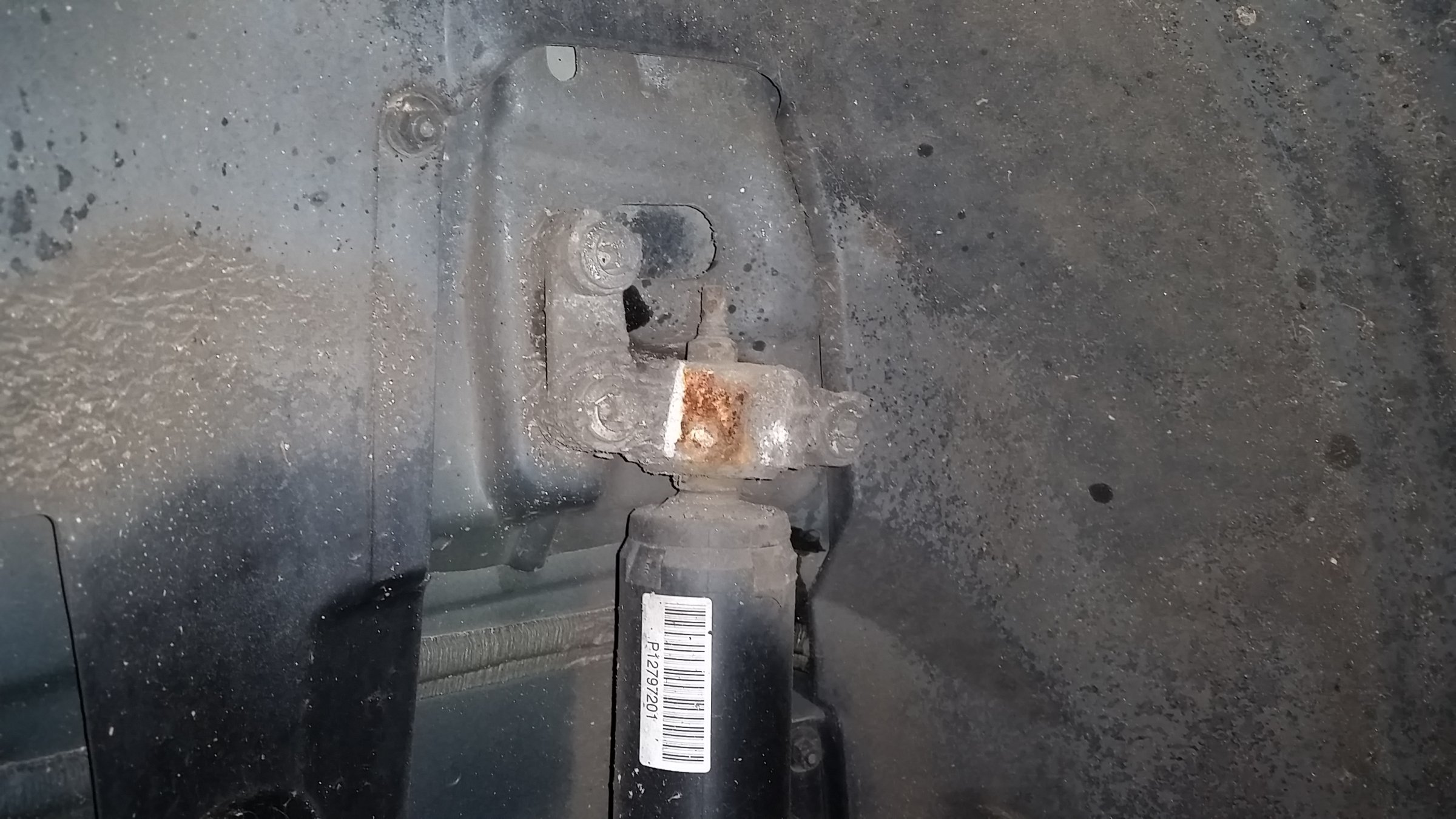

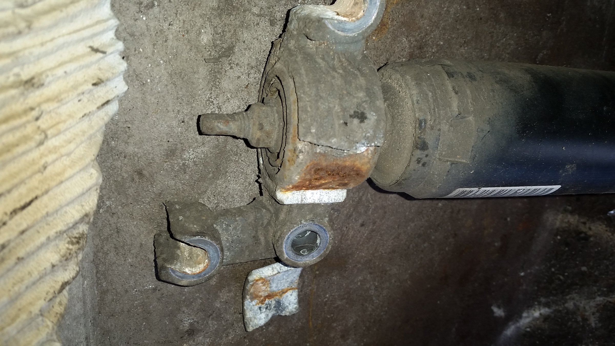

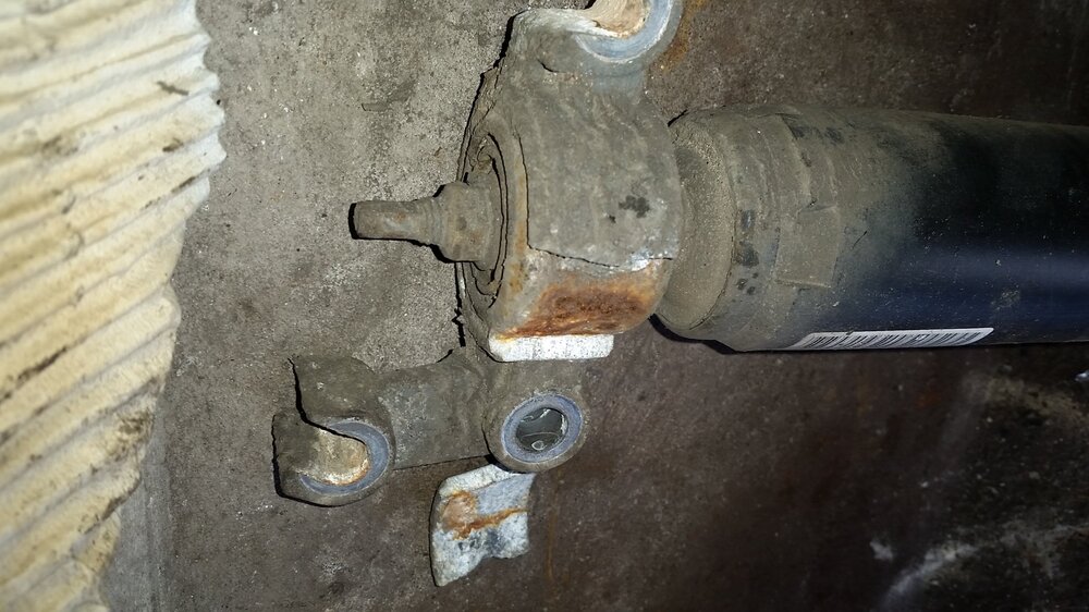

  3. Nach dem Stoßdämpfertest habe ich mich entschossen, diese zu wechseln. Restdämpferwirkung: Auf der Vorderachse waren es noch 70% und auf der Hinterachse 80%. Auf der Hinterachse waren die Reifen schon quadratisch gefahren. Nach der Demontage des Hinterreifens (rechte Seite) wolte ich die obere Dämpferhalterung lösen. Dabei festgestellt das diese gebrochen war. Laufleistung gerade mal 110.000 km. Bj. 2006, 93-II, Automatik, Kombi. Hat der ein odere andere diesen Defekt bei sich festestellt? Ich war schon ein wenig überrascht.
