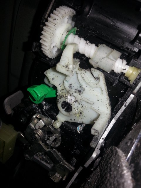

    Dies ist eine Danksagung. ES IST VOLLBRACHT! Beifahrertür öffnet wieder und zwar ging es OHNE JEGLICHE ZERSTÖRUNG! Damit nochmals vielen Dank an Alle, die mir mit ihren Beiträgen geholfen haben; insbesondere an [mention=8031]Induleo[/mention], [mention=9195]Joey1974[/mention] , [mention=8937]TurboChris[/mention] usw. Zeitaufwand ca 1,5Std. in Eigenregie.:top:
  14. [mention=7809]Hirsch-Fahrer[/mention] Es ist erstaunlich, wie wichtig dieses Ding ist.Merkt man natürlich erst, wenn´s kaputt geht. 1) Reparatur, habe mir dafür auch die entsprechenden "Nippel" für feine Seile (Moped,Fahrrad) besorgt, dann habe ich mich doch für die 2) entschieden, was sicherlich auch die bessere Lösung ist. Der Austausch ist etwas friemelig; Dauer ca 30Min, Preis war bei Orio ca 100€. Der Sitz mußte nicht ausgebaut werden. Viel Glück! Hugon
  15. hugon hat auf VanMaurer's Thema geantwortet in 9-3 II
    Fortsetzung: waren nur Beispielbilder ;-);kann den Beitrag #30 nicht mehr bearbeiten.
  16. hugon hat auf VanMaurer's Thema geantwortet in 9-3 II

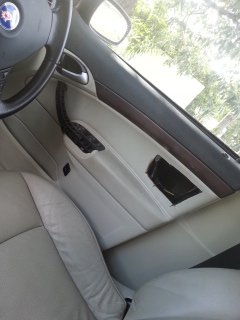

    [mention=9195]Joey1974[/mention] mit Zerstörung meine ich ein Loch in die Türpappe und danach Schloßdeckel entfernen, wie auf den Bildern.
  17. hugon hat auf VanMaurer's Thema geantwortet in 9-3 II
    Danke an [mention=8937]TurboChris[/mention] . Ich habe mir die zahlreichen Beiträge bereits durchgelesen. Ich bin zur Zeit der Meinung, daß nach mehrfachen zerstörungsfreien Versuchen eine andere Taktik angebracht ist. Es kann nämlich auch sein, daß die radikalste Methode (in meinem Fall Verkleidung zerstören und durch ein Loch die Schlossabdeckung entfernen) gleichzeitig auch die schonendste ist, umsomehr wenn die benötigten Teile lieferbar sind. Ich wollte einfach wissen ob es zum Problem Tür lässt sich nicht öffnen NEUE Erkentnisse vorliegen. Bin nach wir vor für jeden Hinweis dankbar.
  18. hugon hat auf VanMaurer's Thema geantwortet in 9-3 II
    Hallo an Alle, seit einem Monat lässt sich die Beifahrertür an meinem Saab (EZ verdammt ähnlich wie bei [mention=8031]Induleo[/mention] ...nämlich 11/2008...) weder von innen noch von aussen öffnen. ZV, bzw.der Türpin funktioniert. Alles deutet an die in diesem Thread beschriebene Problematik hin, also ist wohl der Verriegelungsmotor des Türschlosses defekt. Habe zwei Etappen eingeplant: 1. Zerstörungsfrei - beim FSH mit Zuhilfenahme von Tech2 hat nichts gebracht. 2. Türverkleidung zerstören und Schliesseinheit ebenso um an die Mechanik des Türschlosses ranzukommen steht bevor. Eine neue Türverkleidung, Wasserableiter und natürlich Türschloss sind bei Orio bereits bestellt. Und nun zur Frage: Gibt es diesbezüglich neue Erkenntisse? Bin für jeden Hinweis dankbar. Gruß Hugon Vielen herzlichen Dank an [mention=8031]Induleo[/mention] für die Spitzenbilder der Schliesseinheit!
