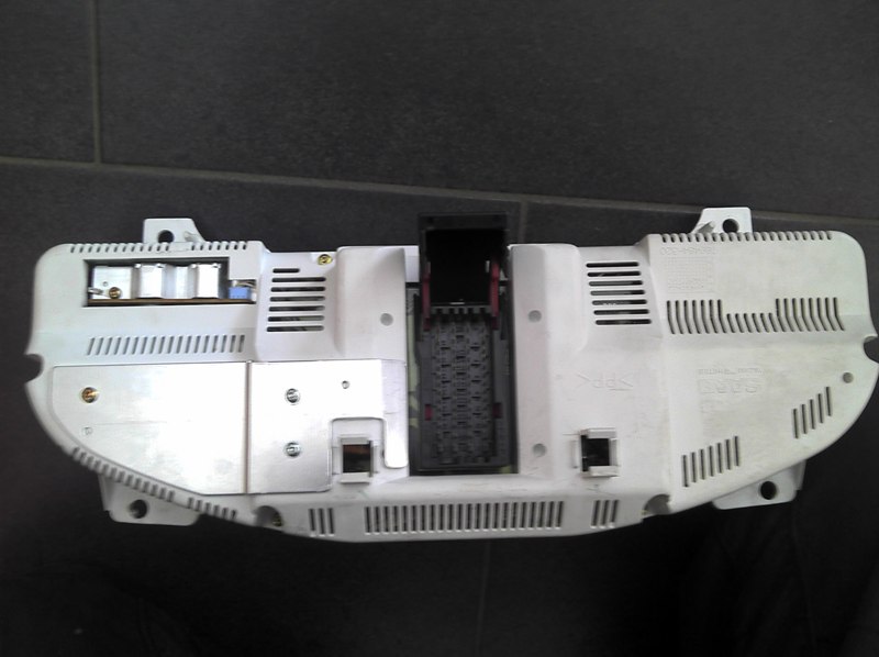

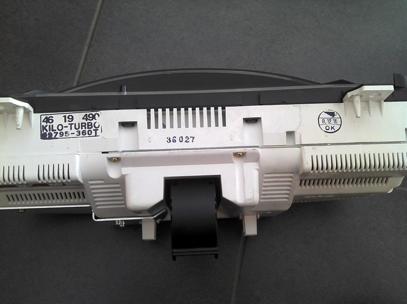

  4. Hallo, also nach langer langer Zeit habe ich es endlich geschafft den Tacho mal auszubauen. Habe jetzt auch den Fehler gefunden. Es liegt am Stecker, denn wenn ich diesen ein wenig bewege, dann fällt der Tacho aus oder geht wieder an. Naja jetzt weiss ich woran es liegt. Habe mal den Stecker gereinigt und die Kontakte auch, mal sehen ob es jetzt wieder i.O. ist. Nun habe ich noch eine Anmerkung dazu; wenn man den Tacho ausbaut, sollte man die Batterie wegnehmen, denn ich habe sie dran gelassen und den Tacho ausgesteckt. Nach dem wiedereinbau, ging mir die SRS Warnleuchte an..... Tja that's life.. Hier noch Bilder von meinem Tacho [ATTACH]59651.vB[/ATTACH] [ATTACH]59652.vB[/ATTACH]
