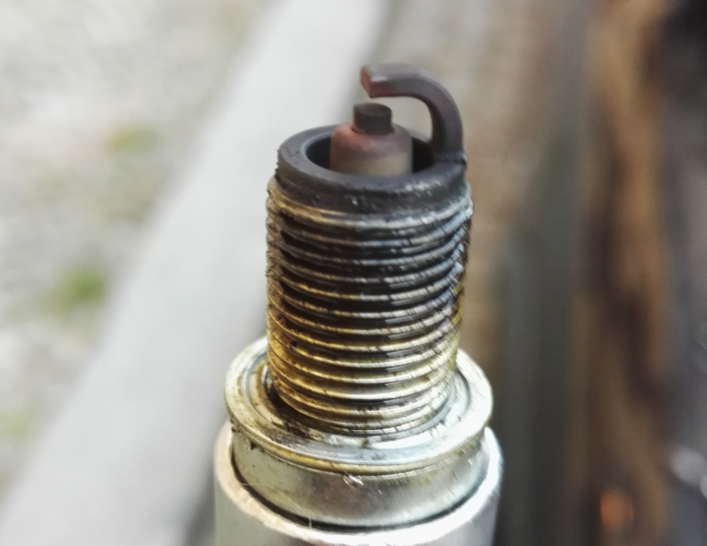

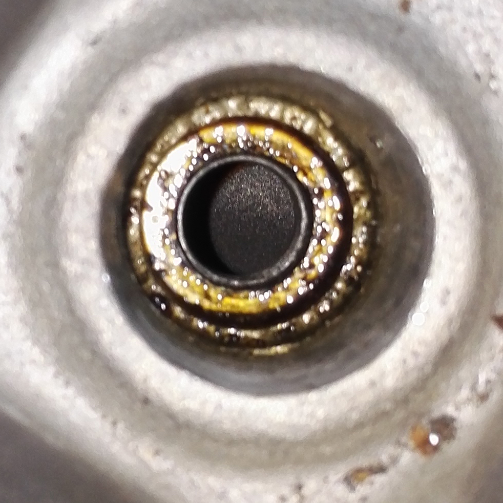

  3. Ja, beim "ersten" mal rausschrauben waren die Kerzen tatsächlich ziemlich schwarz. MIttlerweile hatte ich sie ja mehrmals draussen und sie sehen immer gut aus. War also vermutlich beim ersten mal ein "Fehlsignal", woher auch immer das kam. Ah ok. Ich halte mich mit meinen Schlussfolgerungen in Zukunft glaube ich lieber mal ein bisschen zurück ;-) Ich habe gerade mal, vor dem Startvorgang, in die Kerzenlöcher geschaut. Schwer zu sagen, wie das "normalerweise" aussehen sollte. Ich würde sagen, die sind trocken, je nach WInkel in dem man reinschaut gibt es aber auch leicht feuchte Stellen. Alle 4 sehen mehr oder weniger gleich aus. Ich habe auch ein Foto gemacht (siehe Datei "kolben.jpg"). Leider klappt das mit dem Fokuspunkt nicht so richtig. Aber so in etwa sehen die aus. Ich habe gerade mal gestartet. Langes Orgeln, Anspringen, dann ca. 2 Sekunden laufen lassen und wieder ausgemacht. Das Foto der Kerze füge ich mit an ("kerze_nach_startvorgang.jpg"). Hier auch wieder nur Beispielhaft eine Kerze, weil alle relativ gleich aussahen. Das hier war die "dunkelste", aber die Unterschiede waren minimal. Hm, ich hae nochmal geguckt. Irgendwie finde ich die nicht. Dazu muss ich sagen, dass in dem Bereich auch alles voller Kabel und Schläuche von der Gasanlage ist. Insofern ist es eh schwer da etwas zu sehen und zu finden. :( Vielleicht suche ich aber auch immer noch an der falschen Stelle...

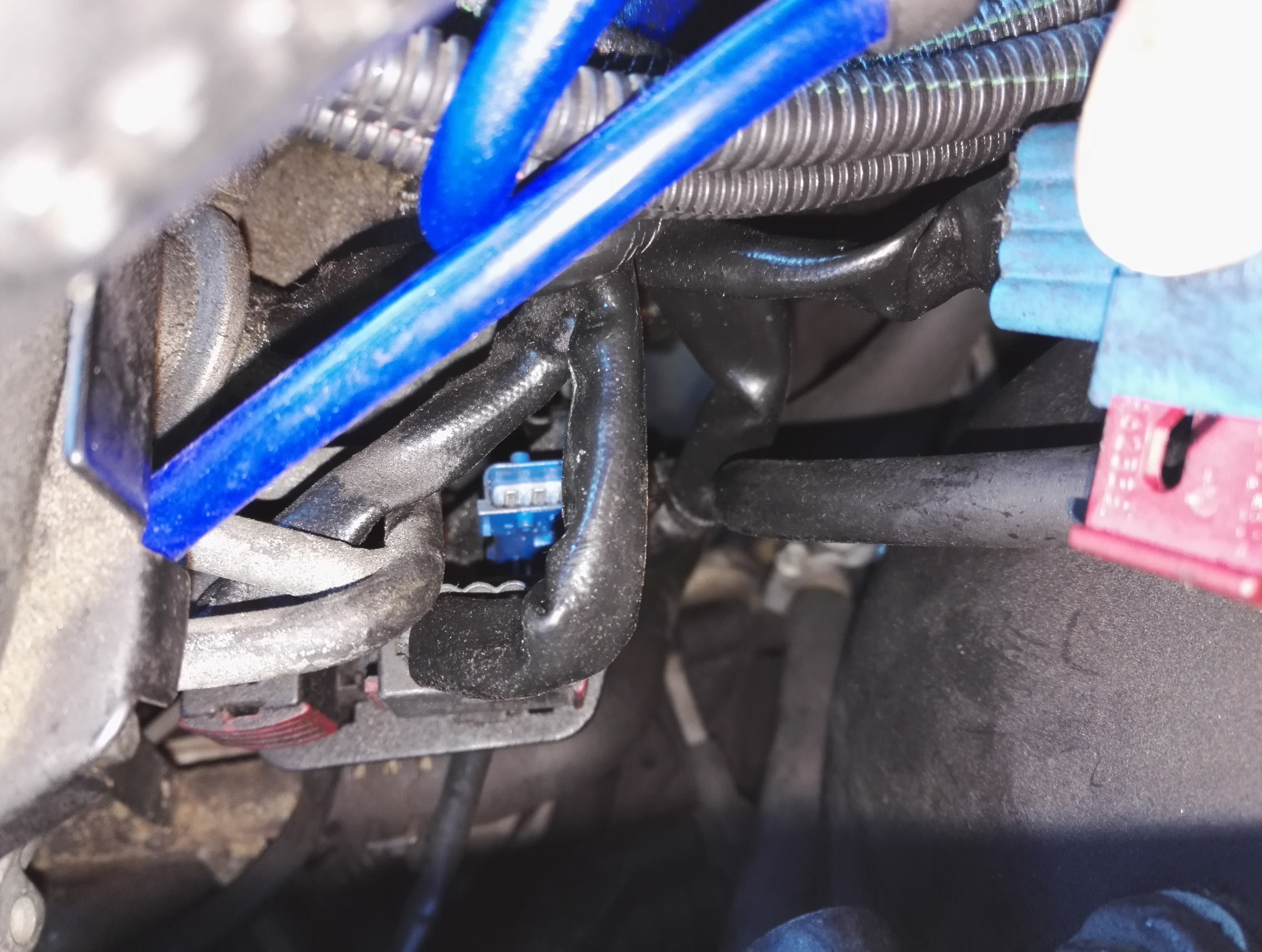

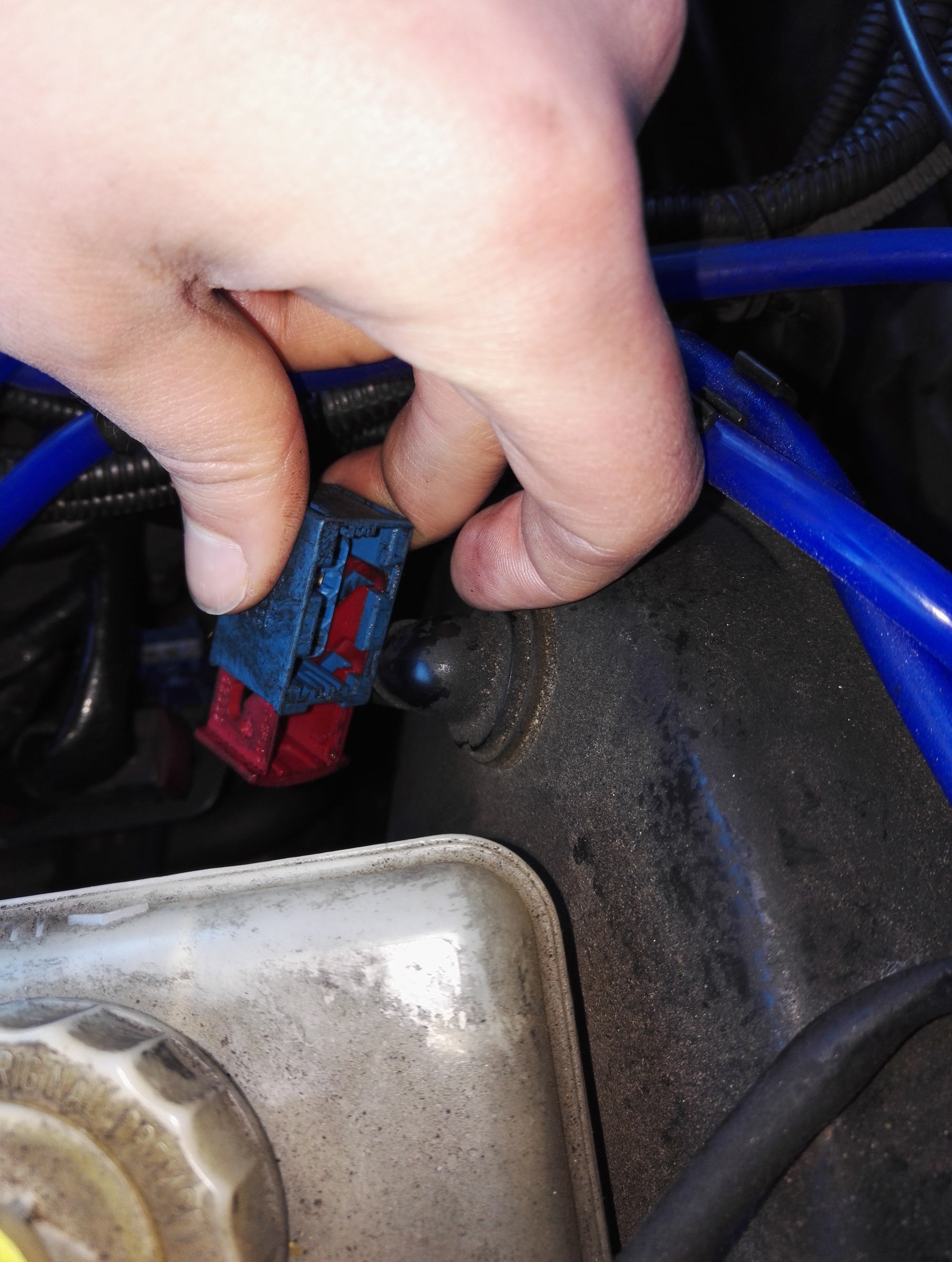

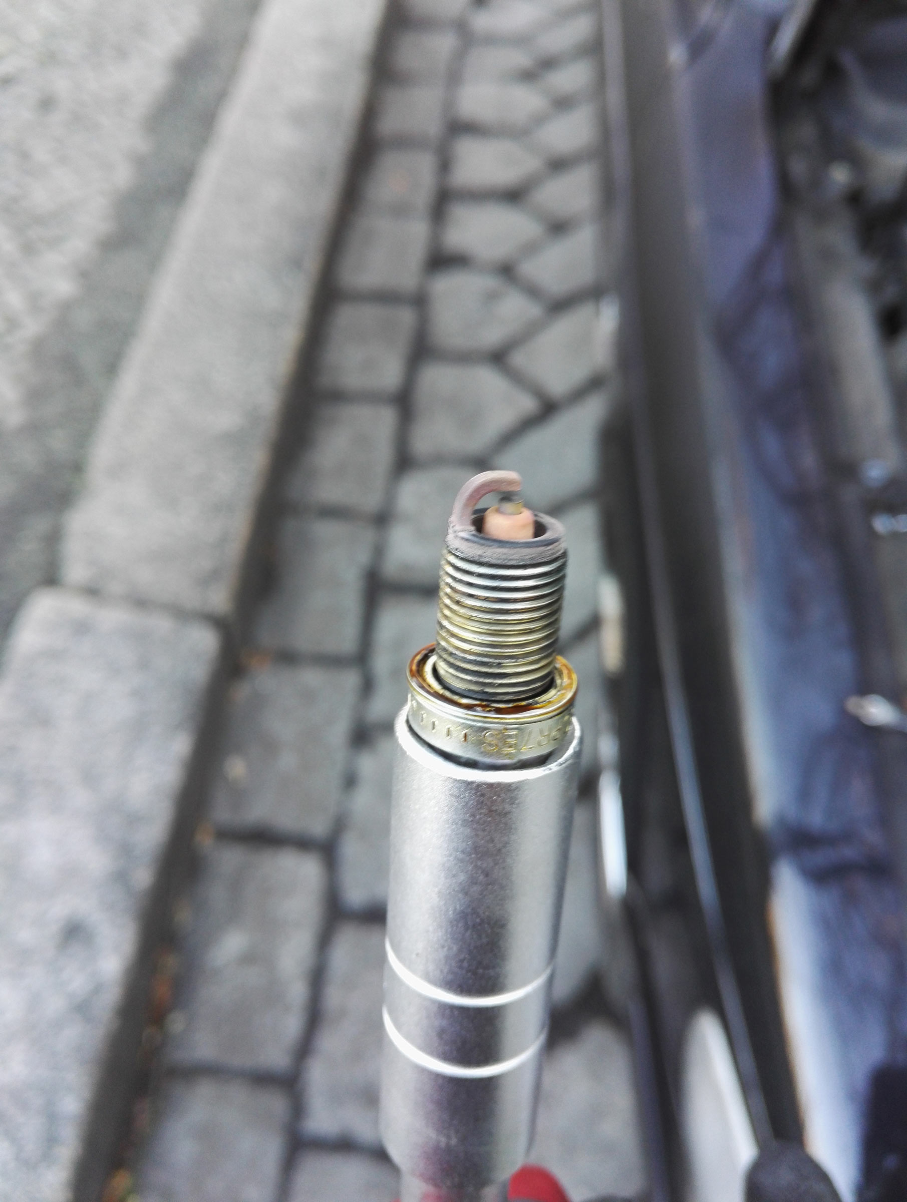

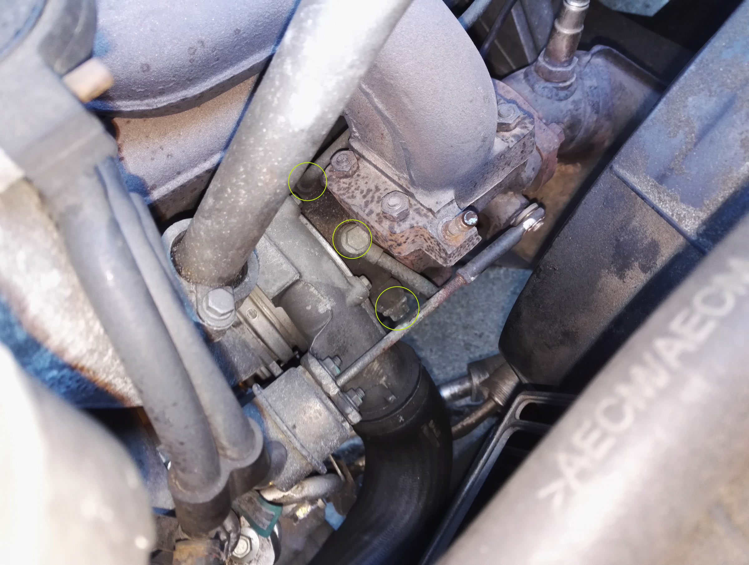

  4. So, ich war gerade nochmal am Auto und habe versucht, ein paar Sachen anzuschauen und mal Fotos zu machen. Zündkerzen habe ich gerade gegen die alten getauscht (um die als Ursache auszuschließen). Ich habe hier ein Bild der Zündkerzen angehängt. So sehen die nach gestrieger Autobahnfahrt und einer Nacht stehen aus. Ich würde sagen, eigentlich vorbildlich, oder? Ich habe mal nur eine fotografiert, weil alle identisch aussahen. Ich vermute, das mit dem Benzin "nachlaufen" ist damit fast ausgeschlossen oder (müssten sie dann nicht feucht sein?). Heißt natürlich im Umkehrschluss trotzdem nicht, dass die Einspritzdüsen in Ordnung sein müssen. Den Stecker vom Kurbelwellen-Sensor habe ich fotografiert (beide Seiten). Ich hoffe, das war der richtige. Temperatur habe ich über das OBD auch nochmal gemessen, bevor ich irgendwas gemacht habe. Er zeigt mir 2°C, was ziemlich genaui die Aussentemperatur ist. Ich habe auch mal mit angeschlossener Starterbox gestartet (Batterie-Ladegerät habe ich leider nicht). Das Ergebnis ist aber das selbe. Mit den Massepunkten war ich mir nicht so sicher. Ich habe das Hitzeschutzblech runter genommen und gesucht, aber nichts so richtig gefunden, was zu eurer Beschreibung passt. Ich habe mal ein Bild angehängt. Meint ihr die 3? Den Glas-Test und das neue Video habe ich jetzt noch nicht machen können (Glas hatte ich vergessen und Auto stand zu weit weg, um noch eins zu holen). Versuche ich aber heute noch nachzuholen. Neues Video gibt es auch noch nicht. Dafür fehlte mir vorhin eine dritte Hand. ;-)
