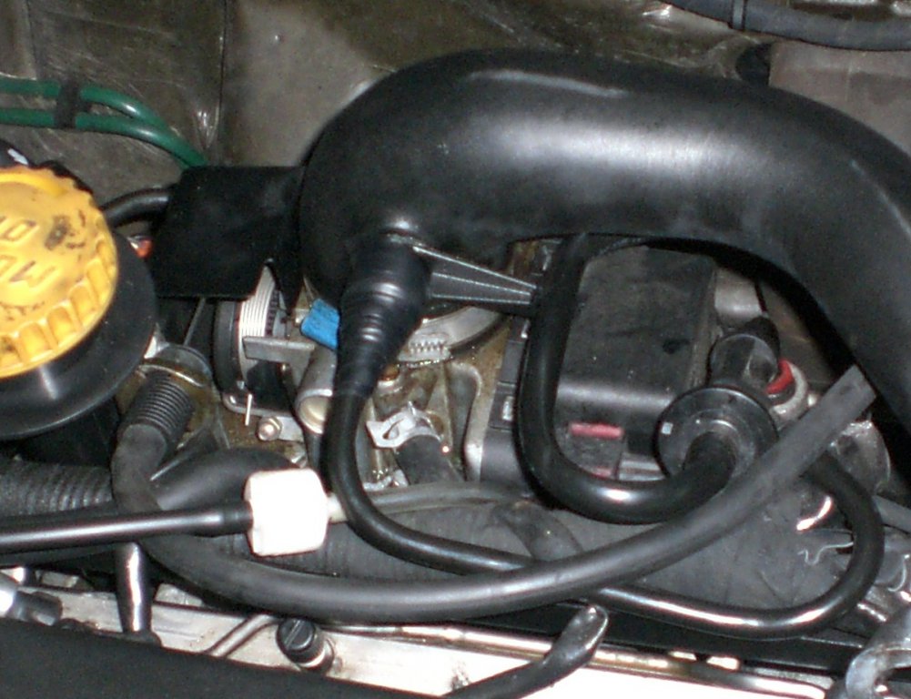

  10. ich bräuchte wieder mal Hilfestellung: Mir ist der Stutzen der in den Ansaugschlauch der Drosselklappe geht abgebrochen und ich finde nirgentwo das notwendige Teil, bzw. die Teilenummer. Genaueres siehe Bild, es geht um das mit Isolierband umwickelte Teil! [ATTACH]62433.vB[/ATTACH]
