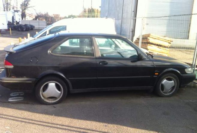

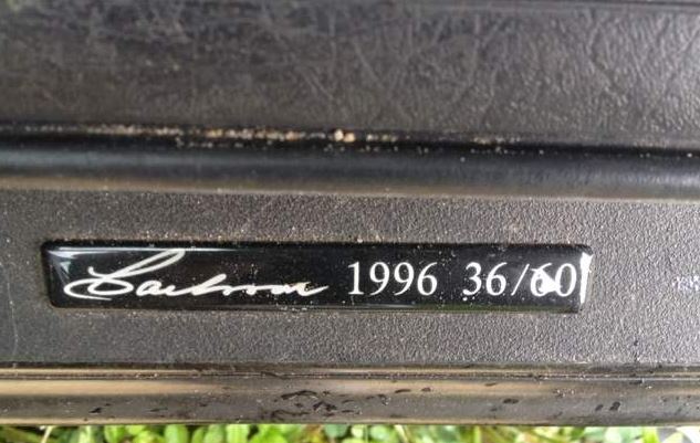

  13. Anterius hat einem Thema gepostet in 900 II - 9-3 I
    http://www.leboncoin.fr/voitures/776802926.htm?ca=1_s Anzeigen Nummer 776802926 Es gibt scheinbar eine seltene Sonderserie, siehe Link oben. Hat jemand Info´s darüber? Ich überlege, den zu kaufen... Das wäre die Nummer 36 von 60
