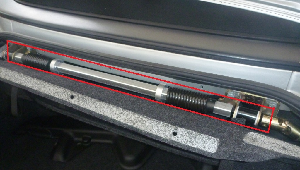

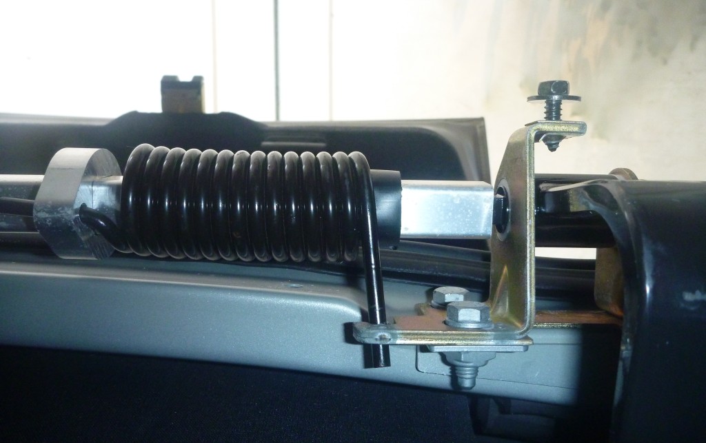

  7. hallo Flemming, meine Angst ist, wenn ich die Halterungen der Welle mit den Federn löse, dass mir die Federn die Karosseriehalterungen um die eigene Achse drücken, also die Vorspannung weg ist. Ebenso wir es in der Längsrichtung expandieren... ein Bild der einen Feder (vom Kofferraumboden aus aufgenommen) wo die Vorspannung sicht bar ist Du hattes auch geschrieben, dass wenn mgl. der Stift ausgetrieben werden sollte, wenn es nicht gehen sollte, dann Kardan ausbauen.. Vielleicht doch nochmal für "Doofe" ne Anleitung in Stichworten - Vielen Dank Ist denn meine Angst mit der Federspannung gerechtfertigt? Gruß Adrian
  8. Lieber Kollege Troll - ich kapier es nicht.. meines Erachtens will die Feder die Welle drehen, ich stelle ein Bild von der Welle mit den Federn ein, - kannst du bitte in Paint (im Zubehör auf dem Rechner) einfach reinmalen wie der Gurt gelegt werden soll - und sollen dann alle 2 Halterungen der Klappenwelle ab, also alle 8 Schrauben? - ich habe, so wi ich es verstanden habe, den Spanngurt eingemalt..., ist das so richtig? - dreht die Feder die Welle nicht seitlich weg? Bitte um deine Meinung
  9. Zitat über Trolls Tip: "Und denke an den Tip mit dem Spanngurt. Erst spannen (richtig spannen), gut fixieren damit der Spanngurt nicht seitlich wegkann und dann erst losschrauben. Den ausgefahrenen Dämpfer bekommst Du sonst, auch mit Kraft, kein Stück zusammengedrückt." - meine Frage: welche Kräfte wirken will die Welle (Dämpfer) sich um die eigene Achse drehen? wie und wo setze ich den Spanngurt an (oder mehrerer?) - auf den ersten Blick scheint das die einfachere Arbeit?! Gruß Adrian
  10. - ich glaube es bloß nicht, dass wegen dem Scherstift, das "halbe" Auto aueinander muss. - ich bin kein Schraubertyp, jeder Schritt ist für mich Neuland.., deshalb bitte ich um Geduld wenn ich zweimal "doof" frage - also muss die Seitenverkleidung raus - dann an am Hebe / Hydraulik Mechanismus geschaut wie die Welle zum Kardan gelöst werden kann - richtig? -oder Troll´s Methode, die ich auch noch nicht durchschaue, weil ich nicht verstehe wie der Gurt positioniert werden muss. Gurte sind parat. Bitte um eure Hilfe... die Schrauben für dei Verkleidung habe ich kapiert, erst mal das Plastik raus... Danke
  11. aber das bedeutet wie Troll schrieb.."ausbauen" - keine andere Chance, wohl nicht ?! - ich schau mir mit der CAM die Rückseite jetzt gleich an... - oder gibt es einen anderen Weg wie den der "Bändigung" der gewaltigen Federn? Gruß von der Front

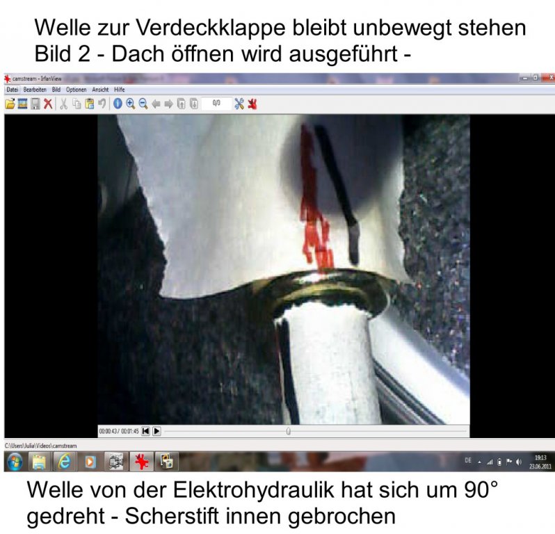

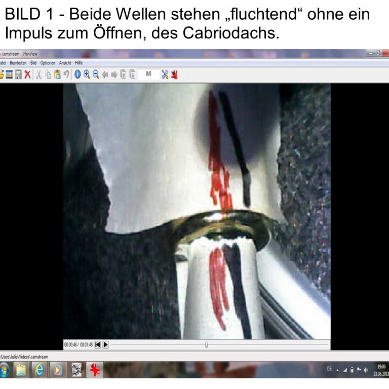

  13. quod erat demonstrandum - so Cam in den Kofferraum - Hydraulik in Gang gebracht - Video gecaptured - quod erat demonstrandum - Scherstift ist durch.. von aussen sieht er absolut ok aus. - ich denke ich muss ihn ausbohren, mit einem Ausschläger rührte sich nichts. - CAM sei DANK - FORUM sei DANK (vor allem eben Flemming) Adrian PS.: - 3 Scherstifte kosten bei der Apotheke 40,- Euro - hat jemand von diesem Kit (3 Stück in der Packung) einen zu verkaufen..? - Oder tut´s ein "rostiger Nagel" - Bitte um einen Tipp - Danke
