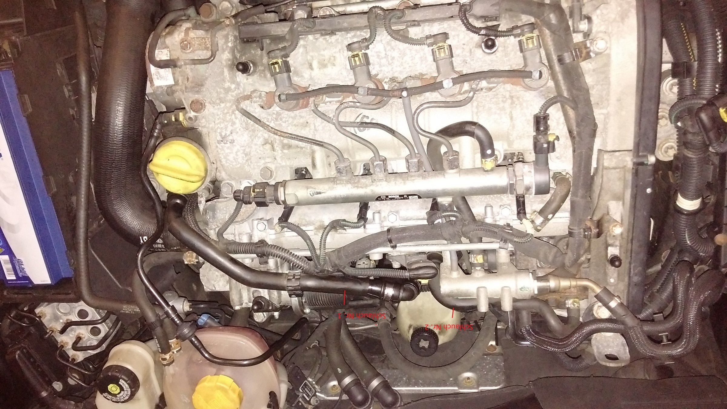

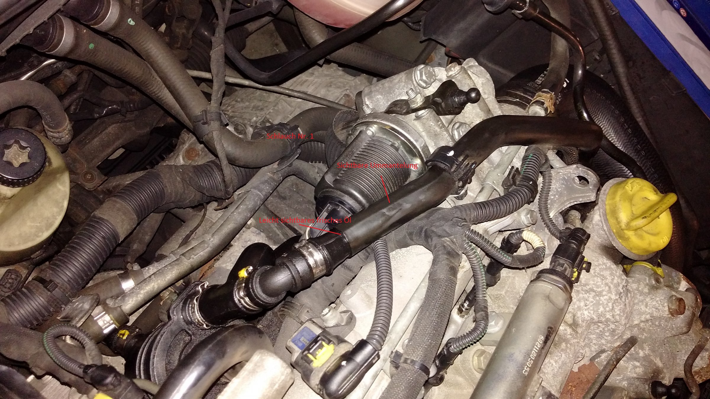

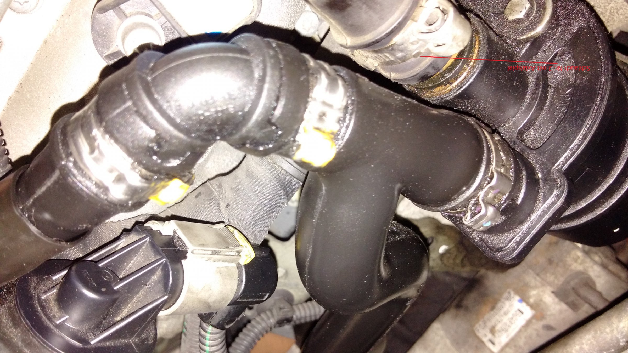

  17. Hallo zusammen, habe letzte Woche die Glühkerzen getauscht und dabei leider auf dem Garagenboden Ölflecken festgestellt. Ich habe mich heute auf Fehlersuche begeben und Folgendes festgestellt: Es sifft an der Kurbelwellengehäuseentlüftung. 2 Schläuche sind mir dabei aufgefallen. Im Bild mit Nr. 1 ist ein Schlauch, der quer hinter dem Motorblock verläuft. Er scheint schon mal geflickt worden zu sein, sh. Ummantelung (habe das Auto gebraucht gekauft). Man kann die Ummantelung hin und her bewegen und sieht dann auch frisches Öl unter der Umantelung. Im Bild mit Nr. 2 ist ein weiterer Schlauch. Dieser hat ein Axialspiel von ca. 3-4mm. Ich habe ihn rausgenommen, geputzt und versucht, wieder vollständig einzustecken. Leider klappt das nicht. Daher mein Anliegen: Zum Schlauch mit der Nr. 1.: ich werde diesen mit 2 Schlauchschellen abdichten. Zum Schlauch mit der Nr. 2.: welchen Trick gibt es, um diesen wieder richtig reinzukriegen? Achja, kurze Info noch: Baujahr: 2006 Motor: Z19DTH (150PS Diesel) Vielen Dank. Mit freundlichen Grüßen
