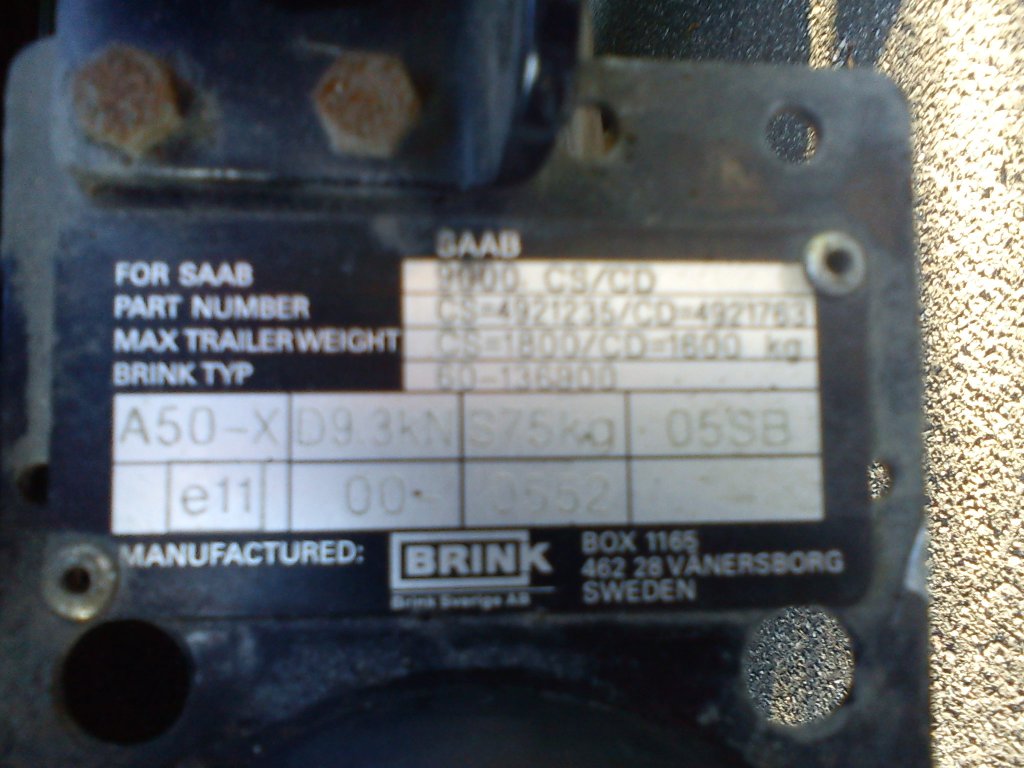

  11. Hallo, vielen Dank für die Antworten, Ist ja eine original SAAB/Brink AHK, zwar habe ich die gebraucht gekauft und angebaut, aber so wie Ihr das geschildert habt, klingt es logisch. Also Nochmal vielen Dank

    Moin an Alle, ich habe eine gebrauchte Brink AHK original für den SAAB 9000 CSE Bj 1998 bekommen (habe mal ein Foto des Typenschildes angehängt). Jetzt meine ich aber, eine ABE mitführen zu müssen. Ich habe erst Brink/Thule angeschrieben, die antworteten, daß SAAB zuständig sei, da es ja eine "original" SAAB AHK ist. 2 SAAB Händler sagten mir aber, dafür ist Brink zuständig. Wobei der eine zumindest so nett war und nachgeschaut hat , ob er noch etwas in dieser Richtung archiviert hätte, war aber dann Fehlanzeige. Jetzt weiss ich nicht, ob ich eine ABE mitführen muß. Ich will die Kupplung ja nicht extra in den Schein eintragen lassen. Hat jemand von Euch ein ABE für die AHK von BRINK Typ 60-136900, die als PDF zur Verfügung gestellt werden könnte? Vielen Dank!
