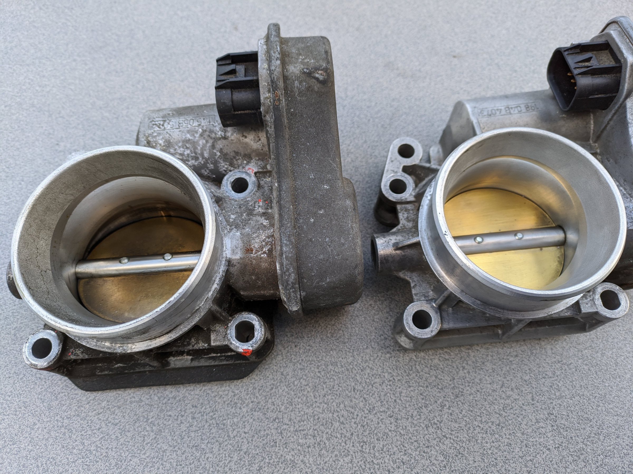

  11. Ein letztes Mal melde ich mich, um das Thema abzuschließen: Mit der neuen Drosselklappe fahre ich jetzt seit einer guten Woche und einigen hundert Kilometern gänzlich fehlerfrei. Problem gelöst. Damit wünsche ich allerseits frohe Festtage und einen guten Rutsch ins neue Jahr.
  12. Soo, dann will ich mal wieder den Status aktualisieren: Die neue Drosselklappe ist gekommen und jetzt eingebaut. Als ich den Druckschlauch von der zuvor eingebauten löste, blickte ich schon wieder auf eine in geschlossenem Zustand festklemmende Drosselklappe. Mit der neuen bin ich erst knappe 40km Probe gefahren, bislang keine Fehler, läuft gut und gleichmäßig. Im Leerlauf habe ich nun gute 100 U/min weniger als zuvor, außerdem ist der Leerlauf ruhig und stabil, was er vorher nicht war. Also gehe ich davon aus, dass ich zumindest ein Problem jetzt gelöst habe. Genaueres weiß ich erst nach ein paar hundert Kilometern. Für die Interessierten im Forum habe ich vor Einbau auch die neue Klappe nochmal durchgemessen und nach dem Ausbau die von Brose ebenfalls. Hier die Ergebnisse (alles in kOhm): Widerstand worüber | gemessene Pins | Klappe ganz zu | Ruhelage | ganz auf (jeweils meine alte Klappe; Klappe von Brose; meine neue Klappe) Poti 1 5V | 1-->3 | 2,30; 2,14; 2,12 | 3,24; 2,82; 3,00 | 5,16; 4,47; 4,80 Poti 1 0V | 1-->7 | 5,02; 4,19; 4,67 | 4,07; 3,51; 3,77 | 2,16; 1,88; 1,98 Poti 2 5V | 4-->8 | 3,05; 2,45; 2,83 | 2,41; 2,01; 2,24 | 1,14; 0,94; 1,02 Poti 2 0V | 2-->4 | 1,25; 1,15; 1,12 | 1,88; 1,56; 1,71 | 3,13; 2,65; 2,92 So ein richtig klares Muster erkenne ich nicht. Grundsätzlich fällt auf, dass meine neue Klappe und die von Brose immer etwas näher beieinander liegen und die Werte meiner alten Klappe abgeschlagen in die andere Richtung liegen. Besonders bei Poti 1 ist das auffällig. Bin nicht sicher, ob das etwas zu sagen hat, die Quotienten und somit die Spannungen über den jeweiligen Teilwiderständen könnten natürlich trotzdem passen. Die neue Klappe ist übrigens eine originale GM/Saab.
  13. Weil gerade so wenig passiert, gebe ich hier mal ein Update: Ich fahre immer noch mit Thomas' Drosselklappe, eine gute Woche jetzt schon, und das Bauteil wird zuverlässiger, die Fehler seltener. Während der Fahrt läuft inzwischen alles glatt, die Fehler im Stand muss ich nur noch nach jeden zweiten/dritten Start löschen. Vielleicht war die Klappe wirklich durch die Lagerung schwergängig geworden und gewöhnt sich gerade wieder an die Arbeit. Nichts desto trotz hatte ich ja eine neue Drosselklappe bestellt, war dabei aber offenbar an einen ziemlichen "Saftladen" geraten, kein Versand, keine Lieferung, keine Kommunikation, keine Erreichbarkeit. Die Bestellung habe ich storniert und gestern in England bestellt, dort wurde sie nun auch schon bearbeitet, die Klappe sollte nächste Woche eintreffen. Ich habe immer noch Hoffnung, dass eine neue Klappe alle Probleme aus der Welt schafft. Falls nicht, geht meine Diagnose mit euren Tipps weiter. Ganz herzlichen Dank für die ausführlichen Erläuterungen samt Illustration! Spannungsteiler... logisch, hätte ich auch drauf kommen können, hatte aber irgendwie ein Brett vor'm Kopf. Ja, so macht es Sinn. Keine Ahnung, warum meine Endlagen alle abseits vom Soll sind. Muss aber auch nicht zwingend die Ursache der Probleme sein. Wenn ich so manche Oszilloskop-Bilder sehe, besteht das Problem meistens in sporadisch ausfallenden Poti-Signalen, zwischendurch nur für kurze Zeit, aber eben genug für Durcheinander und Fehler in der Motorsteuerung. Hab ich gecheckt, da passt alles. Danke für den Tipp. Anlernen, wie beschrieben, habe ich probiert, hat aber nichts genützt/verändert. Allerdings hat mein SID auch kein "Check OK" angezeigt. Den H42-Stecker werde ich als erstes inspizieren, falls mit der neuen Drosselklappe wieder Fehler auftreten sollten. Motorsteuergerät... daran mag ich noch nicht denken, vorher prüfe ich eher den kompletten Kabelbaum zwischen Steuergerät und Drosselklappe sowie Massepunkte. Ja, eben nicht verlässlich, Flemming... Ich bin mir bei beiden gebrauchten Drosselklappen, die ich gerade hier habe, nicht 100%ig sicher. Ich kann natürlich zum Spaß die neue Klappe mal durchmessen, bevor ich sie einbaue. Ergebnisse poste ich dann hier, vielleicht helfen sie künftig anderen.
  14. Update: Ich habe neue Erkenntnisse zu beiden Drosselklappen – und deshalb eine neue bestellt. 1. Ich habe nochmals 50 km Probefahrt mit der DK von Thomas hinter mir, dabei aber die Fahrdaten immer wieder über OBDII kontrolliert. Während der Fahrt war da nichts Auffälliges, der Wagen lief einwandfrei, sauber, guter Durchzug, ich hab ihn auf Landstraßen und Autobahnen zwischendurch auch immer wieder richtig getreten. Leistung und Drehmoment, Laufkultur hat alles gepasst. Keine Fehler während der Fahrt. Aber im Stand konnte ich die Fehler von gestern reproduzieren, erst zufällig, dann gezielt und über die OBDII-Daten auch sehen, was da los ist: Wenn ich im Stand & Leerlauf einmal oder mehrmals kurz und kräftig auf's Gas tippe, danach das Gaspedal ruckartig loslasse, bleibt mindestens jedes zweite Mal die Drosselklappe hängen, während sie sich Richtung "zu" bewegt. Mal hängt sie auf 14%, mal 18%, 22% oder 24% Klappenstellung. In der OBDII ist deutlich zu sehen, dass die DK-Position "einfriert". Wenn ich dann auf's Gas trete, dreht der Motor nur sehr verhalten hoch, die Klappe öffnet nicht, in manchen Fällen öffnet sie dann ruckartig in die angeforderte Lage (im Fahrzeug hör- und spürbar), der Motor dreht plötzlich hoch – oder sie bleibt weiter eingefroren. Jetzt geht Check Engine an, mindestens P1523 ist abgelegt, teilweise gepaart mit P0638, der Motor geht in den Notlauf und schüttelt sich, weil die DK nicht in der für den Notlauf vorgesehenen Lage ist (sondern einer zufälligen, wo sie halt klemmt). Das passiert eben nur in ganz bestimmten Situationen beim Schließen der Klappe, sonst scheint sie zu tun, was sie soll. Fehler löschen, Motor läuft wieder normal und weiter geht's bis die DK zum nächsten Mal klemmt. Damit ist für mich jetzt klar, dass die geliehene Drosselklappe auch eine Macke hat, wenn auch eine andere als meine bisherige. 2. Da meine Klappe gerade vor mir lag, habe nach den Tipps von [mention=2503]Flemming[/mention] zumindest im ausgebauten Zustand mal die Widerstände auf den Potis gemessen: Potiabgriff gemessen gegen | Pins | Widerstände (in kOhm) bei DK zu | Ruhelage | offen Poti 1 gegen 5V | 1 auf 3 | 2,30 | 3,24 | 5,16 Poti 1 gegen 0V | 1 auf 7 | 5,02 | 4,07 | 2,16 Poti 2 gegen 5V | 4 auf 8 | 3,05 | 2,41 | 1,14 Poti 2 gegen 0V | 4 auf 2 | 1,25 | 1,88 | 3,13 Die Linearität sah, soweit ich das mit einem einfachen Digitalmultimeter beurteilen kann, okay aus. Mich irritiert nur, dass die Widerstandssummen bei Poti 1 in jeder Lage bei 7,3 kOhm liegen, bei Poti 2 hingegen nur bei 4,3 kOhm. Die Summe der Spannungen könnte in diesem Fall ja nur bei unterschiedlicher Stromstärke identisch (nämlich 5V) sein, das finde ich schon ein wenig seltsam. Jedenfalls hatte ich bei meiner DK immer Fehler während der Fahrt, die bei Thomas' Klappe nicht auftreten. Daher gehe ich von verschiedenen Defekten bei beiden Klappen aus. Und bin es jetzt gerade leid, im Nebel zu stochern, deshalb habe ich kurzerhand die im vorigen Beitrag verlinkte Drosselklappe bestellt. Dann kann ich zumindest (sehr wahrscheinlich) sicher sein, ein fehlerfreies Bauteil auf die Ansaugbrücke zu schrauben. Ich hoffe, dann sind alle Fehler weg...
  15. Es ist wirklich zum Mäuse melken: Drosselklappe getauscht: Alle bisherigen Fehler sind weg, dafür hab ich nun zwei neue. Ich hätte nicht gedacht, dass der 9-3 auf seine alten Jahre noch derart kreativ werden würde... ...der reinste Entertainer! Wär lustig, wenn's nicht so nervig wäre und ich das Auto nicht regemäßig brauchen würde (außer ich will die ganze Zeit mit der Toppola rumgurken)... Aber von vorn: Die Drosselklappe von Thomas war in der Post, sodann habe ich meine ausgebaut und erst mal beide Klappen nebeneinander gelegt: Links ist meine, rechts die von Thomas. Im Bild gut ersichtlich (in natura noch viel besser): Meine ist ohne Ansteuerung leicht geöffnet, die ausgeliehene ist komplett zu. Meine kann ich von Hand bewegen (in die eine Richtung ein Stückchen zu, in die andere komplett auf), die andere ist bombenfest, da rührt sich von Hand nichts. Da hatte ich noch nicht ins WIS geschaut und dachte: Alles klar, dann ist meine DK kaputt. Also die Klappe von Thomas ordentlich eingebaut, ausprobiert, Testfahrt. Zuerst war ich happy, denn der Wagen lief sauber und ohne angezeigte Fehler. Die Freude hielt bis zum ersten Stopp, bzw. unmittelbar danach, denn beim Starten hatte ich dann P1523. Gelöscht, gefahren, alles gut. Nun ist es aber so: Der P1523 kommt nie während der Fahrt. Aber er tritt fast jedes Mal im Stand auf. Exakt so: Wagen fährt okay, ich parke, Motor läuft, Diagnosegerät dran, kein Fehler (auch nicht "pending"). Motor aus, ein paar Sekunden später nur Zündung an (noch gar kein Motorstart) – Fehler P1523. Und der ist auch so hartnäckig, dass er sich im Stand nicht löschen lässt, keine Chance. Motor anlassen (gelingt ganz normal), dann Fehler löschen und fahren, läuft. Ich bin dann gestern rund 60km mit der ausgetauschten DK gefahren, einmal hatte ich noch einen Fehler mitten während der Fahrt: Plötzlich Motorkontrollleuchte und Motor ging aus(!), ich bin gerade noch auf eine Bushaltestelle gerollt, um P0638 zu finden, den ich löschte und danach ging's normal weiter wie oben beschrieben (d. h. P1523 nach jedem Abstellen). Zu Hause sagt mir ein Blick ins WIS: P1523 heißt, Ruhelage der Drosselklappe stimmt nicht, ggf. klemmende Drosselklappe (würde zur Beobachtung vor dem Einbau sprechen, s. o.) P0638 spricht für eine nicht richtig kalibrierte Drosselklappe (die muss doch nicht extra angelernt werden, dachte ich?) Die leichte Öffnung meiner (ausgebauten) DK, wenn nicht angesteuert, ist korrekt, sie soll durch eine Rückholfeder genau in diese Position gebracht werden (Ruhelage); das ist auch die Stellung für den Limp Home, dann wird die Leistung nur über Kraftstoffabschaltung und Zündwinkel reguliert, der Drosselklappenquerschnitt liegt dann konstant bei der durch Feder bestimmten Ruhelage. Dann stimmt wohl tatsächlich etwas mit der Leihgabe nicht – oder? So langsam bin ich mit meinem Latein am Ende... Das ernüchternde Ergebnis lässt ja zumindest erahnen, dass der DK-Tausch nicht ganz verkehrt war, da ja die beiden anderen Fehler nicht mehr auftreten. (Oder sie werden durch die neuen überlagert.) Jetzt kann mich mal mit dem Prüfen und Messen der Leitungen und Steckverbindungen (da ist wohl auch eine kritische unter der Batterie) beginnen, auch mit den Tipps von Flemming (wofür ein Oszi aber echt nützlich wäre, das am besten noch während der Fahrt aufzeichnen kann) – oder aber ich bestelle eine nagelneue Drosselklappe (ist das die richtige?) und probier's damit. Ich lasse mich aber gerne auch nochmal mittels eurer Erfahrungswerte beraten.

  22. Ja, hatte ich bereits gelesen, aber danke für den Hinweis. An meiner Batterie kann ich keinen Defekt feststellen. Die kam erst im Frühjahr neu rein, lädt anständig, hält stabil Spannung und hat auch keinen Zellenschluss. LiMa ist auch einwandfrei, liefert 14,4/14,5 V im Betrieb. Daher habe ich die Batterie eher nicht im Verdacht. Massepunkt, Kabel, Steckverbinder kann natürlich noch sein. Da will nächstes Wochenende mal ran. Die Drosselklappe kann aber natürlich auch dasselbe Problem machen, ist ja bei dem Wagen auch keine Unbekannte als Problemverursaher.
  23. Hallo zusammen, mein liebes 9-3 Cabriolet My. 2005 (1.8t, 150PS, B207) quält mich seit einiger Zeit mit Motorkontrollleuchte, Notlauf und den Fehlern P2135 sowie P1681. Die Fehlersituation trat anfangs sporadisch und selten auf, die Intervalle wurden aber immer kürzer und jetzt ist er praktisch kaum noch fahrbar. P2135: zu großer Spannungsunterschied zwischen Drosselklappengeber 1 und 2 P1681: Keine Impulse für Steuergeräteeingang des Klappenlagensensors 2 Das riecht alles arg nach Drosselklappe. Natürlich werde ich Steckverbindungen und Kabel checken/messen (das Bulletin hierzu liegt mir auch vor). Allerdings habe ich auch die Drosselklappe selbst im Verdacht. Einfach so ins Blaue mag ich aber keine neue DK bestellen, solange ich mich nicht sicher bin, dass diese das Problem aus der Welt schafft. Frage an die Forumsgemeinschaft: Hat jemand eine funktionierende DK rumliegen und könnte sie mir gegen Paketporto ein, zwei Wochen leihweise zur Verfügung stellen? Dann würde ich nach probeweisem Verbauen – das ist ja schnell gemacht – wissen, woran ich bin. Herzliche Grüße Thorsten
