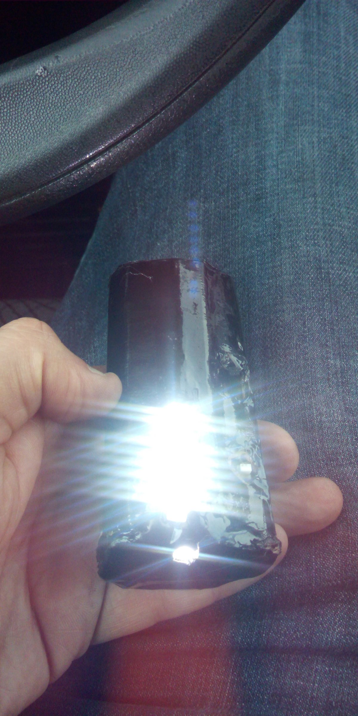

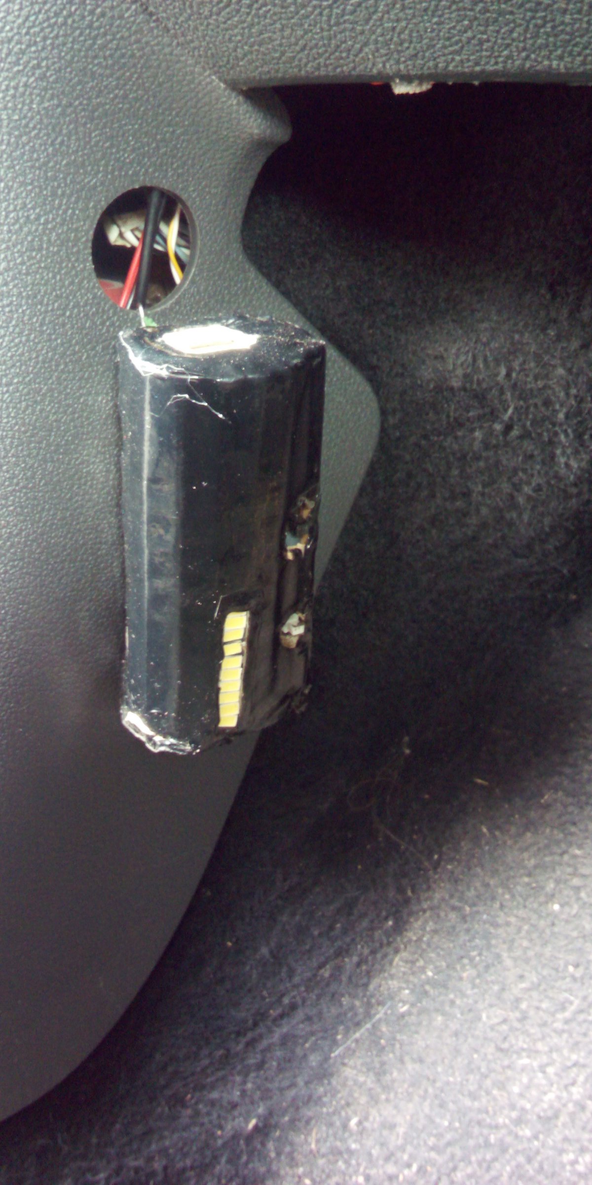

    Also der Bosch-Sensor war Plastik, wie auch der Valeo. Ich muss auch ehrlich sagen, ich habe noch nie einen aus Metall gesehen. Nur die Messpitze. Und ich habe bisher die Dinger gewechselt in Passat, Golf, Audis, Jaguare, Ford, BMW und jetzt Saab. Und die waren alle aus Plastik. Sowohl KW- als auch NRW-Sensor. Aber mit dem Sensor von Valeo läuft der Wagen nun deutlich ruhiger. Jemand wollte die Eigenbau Lampe mal sehen, ich hänge sie hier an. Die hängt bei mir immer im Fußraum. Ist wirklich sauhell.

    Valeo baut generell sehr gute Qualität, weshalb BMW sie als Erstausrüster hat. Daher kann man die beruhigt nehmen. [mention=4010]Roloe[/mention]: Vielen Dank! Ich schaue nach. Die Eigenbaulampe kann ich gerne mal hochladen.

    Ich liebe das Ding auch, obwohl die im Billigmarkt tatsächlich schmaler und besser sind. Die da ist vom Dämlichen Bettenlager. Die beste Lösung ist aber Eigenbau SMD-LED an einem 5.000mAh Ladeakku. Kann ich gerne mal reinstellen, wenn es spannend ist. Wo genau soll die Dichtung sitzen, bzw wo ist die Unterdruckpumpe?

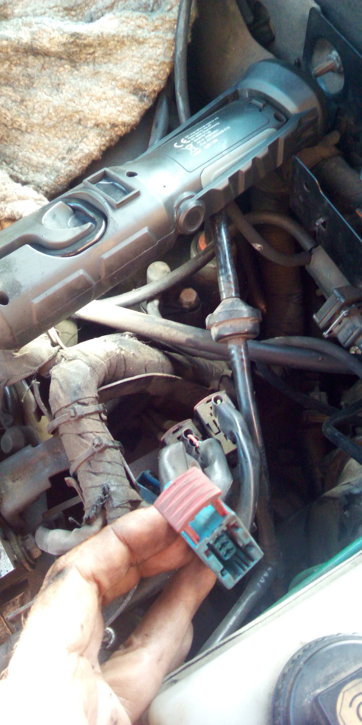

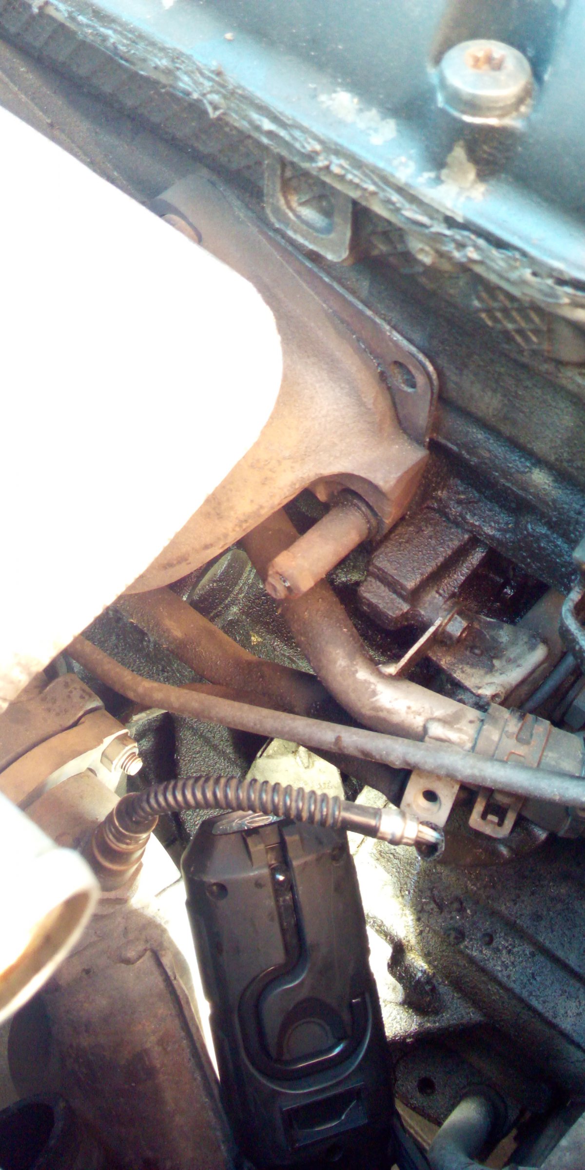

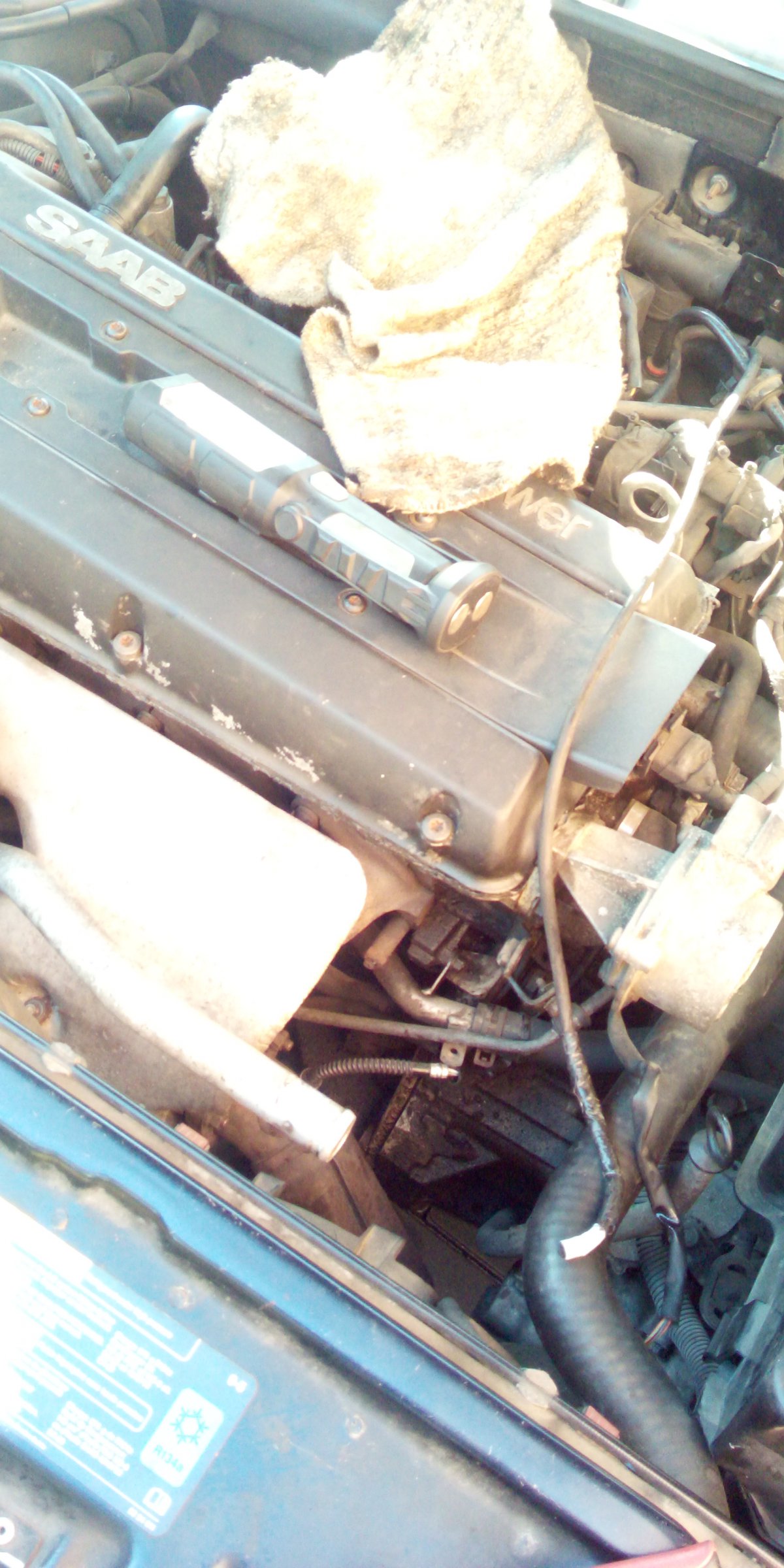

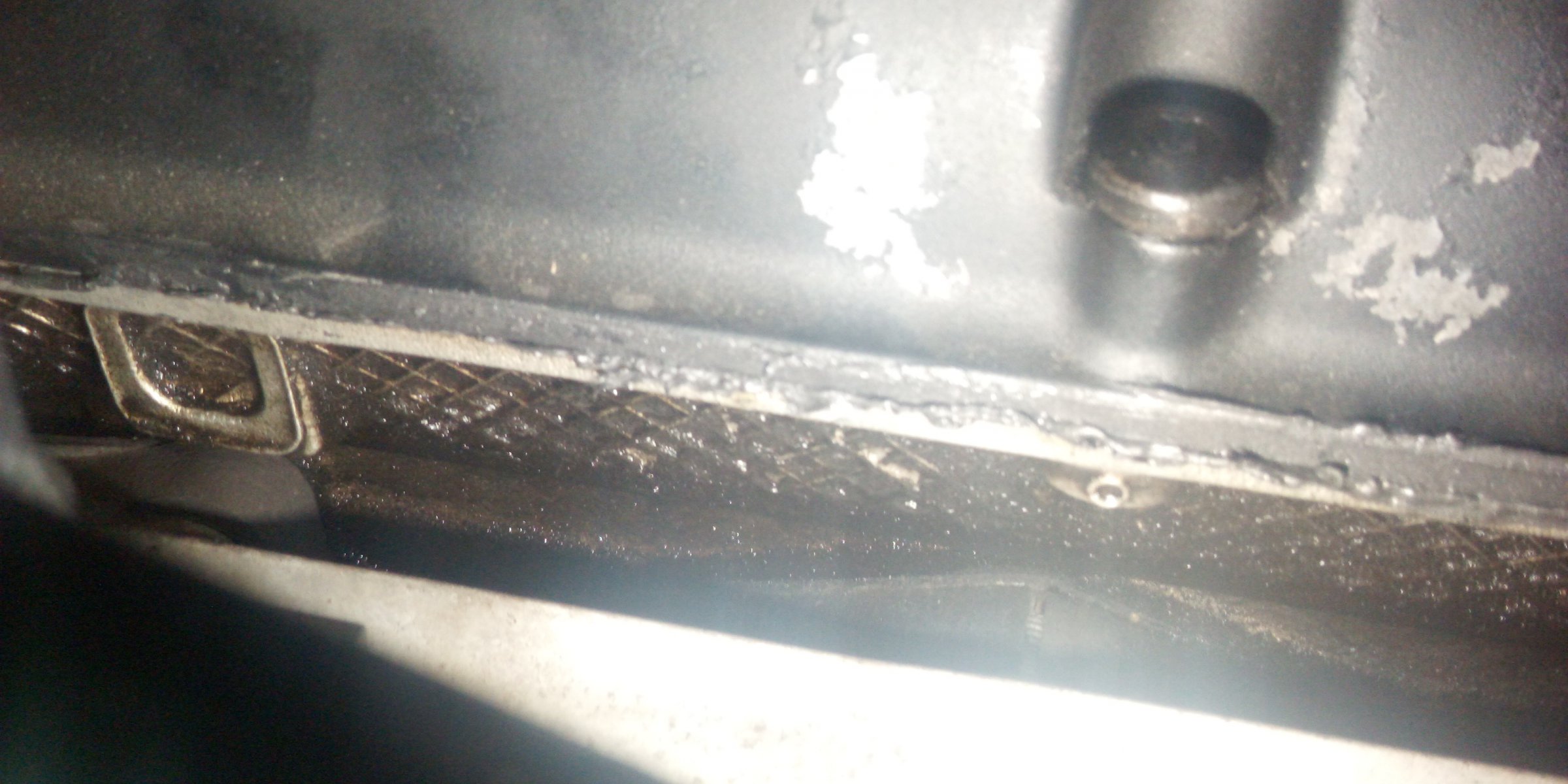

    Abend an alle. Ich wollte hier nur mal eben aufzeigen, wo der KW-Sensor beim Saab 9-5 2.0t sitzt. Man sieht ihn erst, wenn man das Saugrohr abmacht. Er ist vorne, mit 1 Schraube befestigt, die auch die Abdeckung hält. Abgeschraubt wird : Saugrohr samt Leitung zum Turbo, Hitzeblech Turbolader. Der blaue Stecker des Sensors sitzt vom Motor auf der Fahrerseite Richtung Frontscheibe. Ist gleich der erste. Das kleine Blech ist die Abdeckung des Sensors.

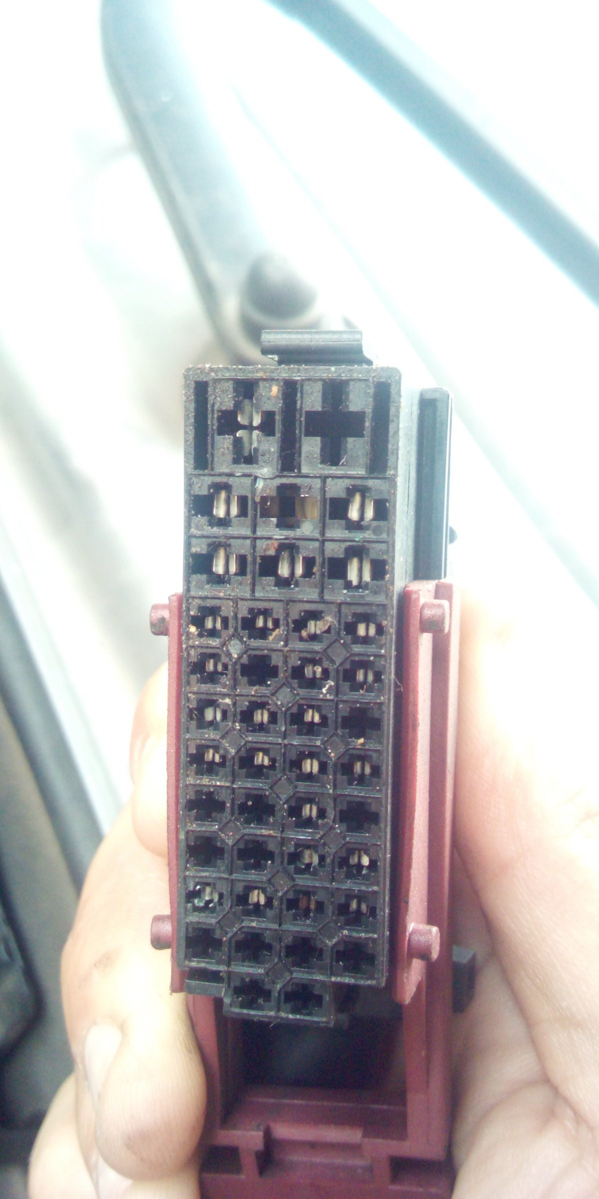

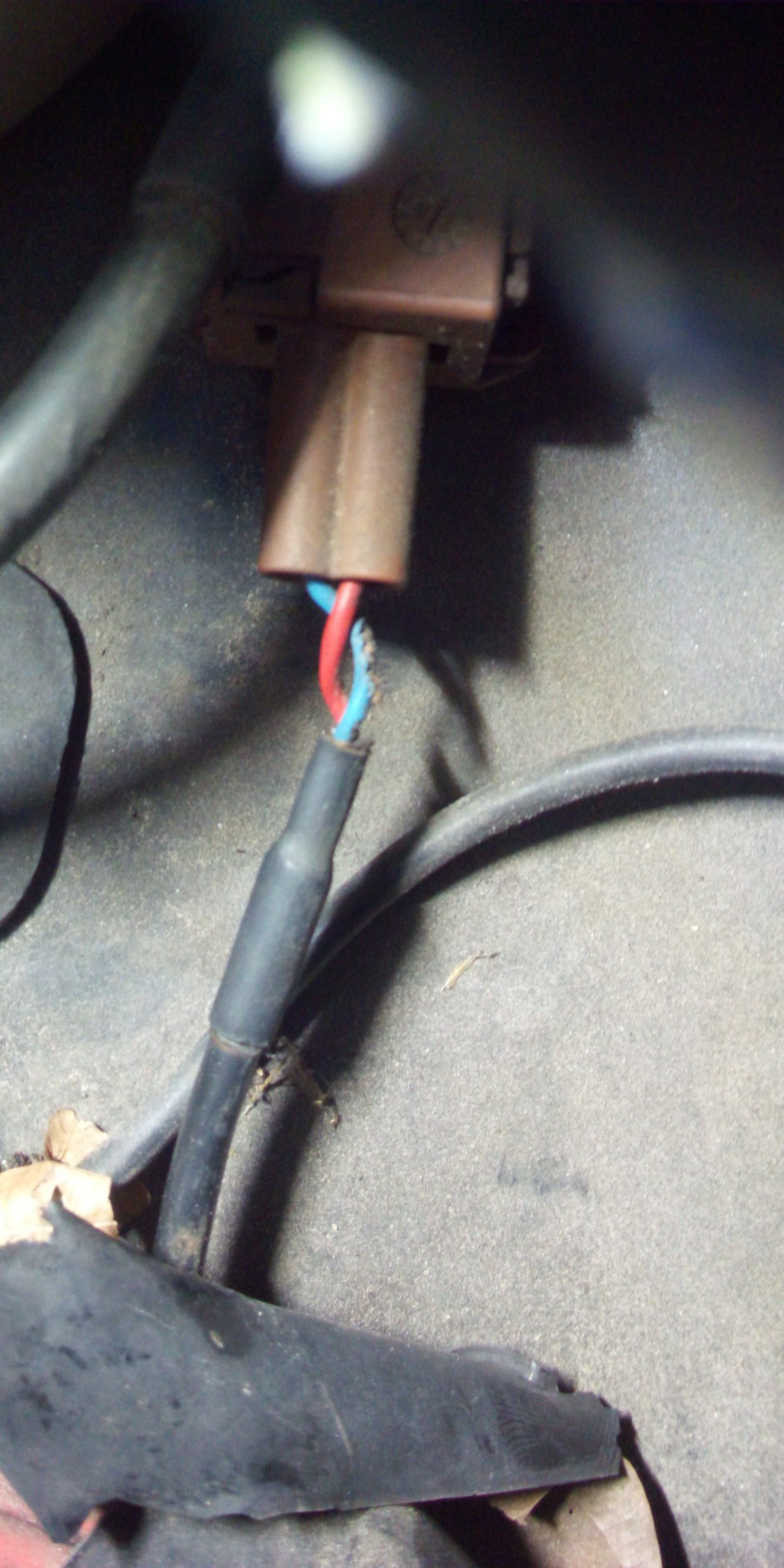

    Erstmal vielen Dank an alle hier! Ich habe einige Dinge gefunden. Ein Kabel ist zerfressen, ein Kontakt im Stecker echt dunkel. Den habe ich geschliffen. Momentan nach zwei Fahrten sind alle Fehler weg und der Wagen fährt wie vorher. Mit meinem OBD komme ich momentan nicht mal in meinen Ford rein. Wahrscheinlich ist dort ein Problem im Kabel des OBD, da er wirklich oft benutzt wird. Daher lege ich das erstmal so weg. Entweder lag es jetzt an diesem einen Kontakt und den zerfressen en Kabeln, wobei es wirklich sehr nach Tierbiss aussieht, oder es sind Saab Selbstheilungskräfte am Werk und wir werden das Problem hier nochmal genauer suchen müssen. Momentan läuft wieder alles.... Schon seltsam.

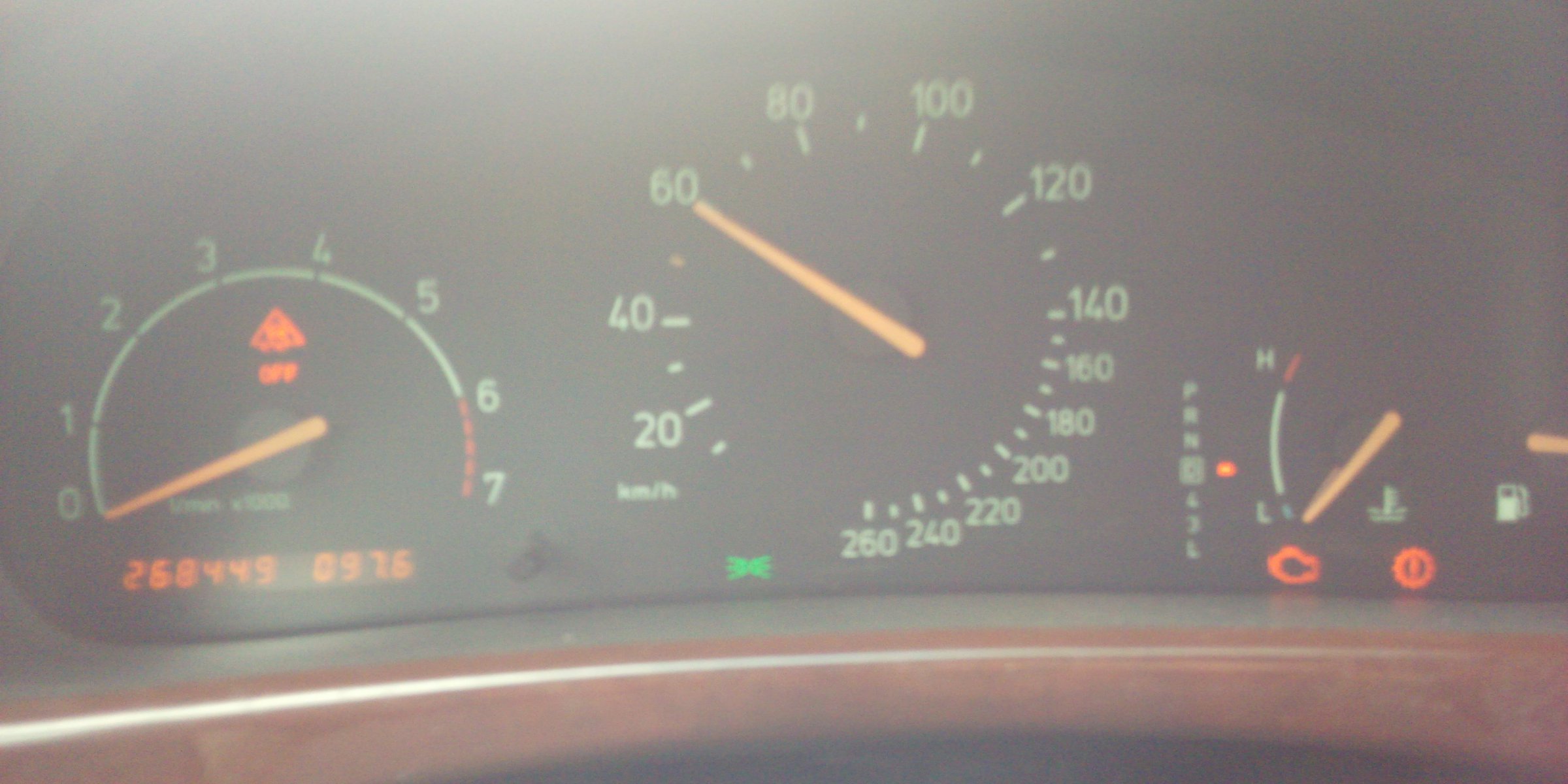

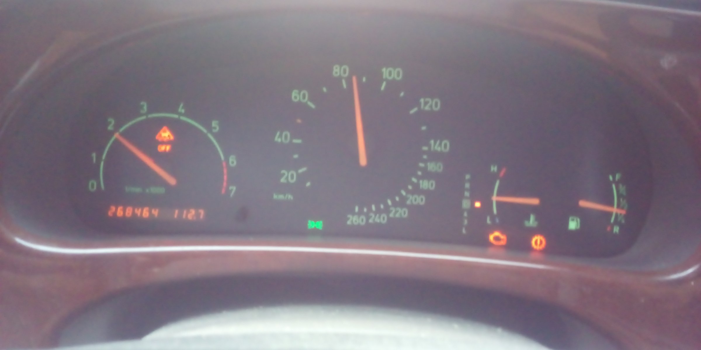

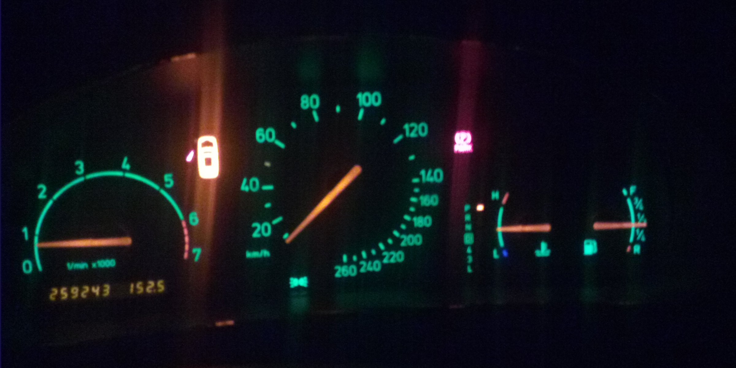

    Guten Morgen, Es geht um einen 9-5 2.0t Vector aus Bj 2002 mit Automatik. Es war alles in Ordnung, plötzlich gingen bei der Fahrt die Warnlampen an. ESP oft, MKL, Getriebestörung. Gleichzeitig ging die Automatik in den Notlauf. Manuelles Schalten möglich. Kein Kickdown. Dazu fielen Drehzahl, Temperaturanzeige aus, ebenfalls das Tempomat und die Klima hat nicht mehr gekühlt, obwohl auf Low gestellt. Auch die Verbrauchsanzeige ging aus und zeigte - - - an. Während der Weiterfahrt gingen bergauf plötzlich die Grundfunktionen (Drehzahl, Temperatur, Kühlung) wieder an. Auch der Bordcomputer ging wieder. Die Warnleuchten blieben an, das Getriebe blieb weiter im Notlauf. Zuhause angekommen nach Neustart des Wagens blieben die Instrumente zwar an, jedoch leuchtete alles andere fröhlich weiter. Mein BMW-Schrauber tippt auf Kabelproblem. Ich ebenfalls. Sicherungen habe ich alle mit der Prüflampe geprüft, alle In Ordnung. Mein Tester bekommt keine Verbindung zum OBD, es könnte aber auch am Preis des Testers liegen. Bin für jeden Tipp dankbar!!!

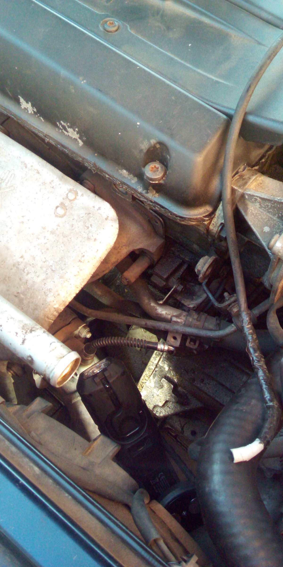

  19. Kurzer Bericht von der Front. Saab 9-5-1 Kombi 2.0t 150PS aus 2002, Automatik. Die MKL ging an, zuerst stand der Saugrohrdrucksensor im Speicher. Dieser wurde getauscht, es wurde kurzzeitig besser, paar Tage später wieder MKL, leichter Leistungsverlust, dazu Drehzahl bei 1000 im Leerlauf, beim Beschleunigen um 2.000 Touren rum wurde der Motorlauf als etwas rau bezeichnet. Ursache war scheinbar die Ventildeckeldichtung (Saab: Dichtung Zylinderkopfhaube). Jedoch bei näherer Betrachtung auch noch ein leichter Riss drin. Nachdem nun Dichtung und Deckel getauscht sind und alles mit Dichtmasse verklebt, Motorkontrollleuchte sofort weg beim Starten, Drehzahl auf etwa 800, Motor klingt runder, weicher und es läuft kein Öl mehr raus. Bilder im Anhang.
